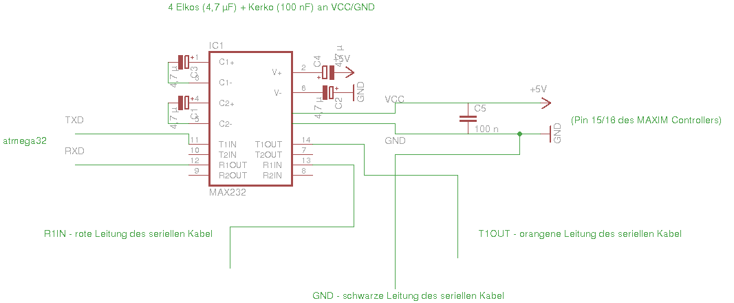

irgendwie will die RS232 Übertragung nicht hinhauen. Ich benutze einen
MAXIM Controller (16 Pin). Vlt. erkennt jemand den Fehler am (sehr
provisorischen) Schaltplan. Kann auch sein das ich die Leitungen des
seriellen Kabels falsch angeschlossen habe (ich habe kein Sub-D Stecker
angelötet, sondern nutze die Leitungen mit Steckklemmen).
Am Programm liegt es nicht, mit meinem anderen Controllerboard
funktioniert die Übertragung einwandfrei.
Bitte um Hilfe.

Achso... und wie ist die genaue Bezeichnung? Vermutlich MAX232? Nominal
Cap. Value ist 1µF und nicht 4.7µF (dürfte vermutlich aber nicht das
Problem sein)
"rote- " und "orangene Leitung des seriellen Kabels"
Sind die Farben etwa genormt? Meines Wissens nach nicht.
Also wo hast du die Leitungen angeschlossen?

Genaue Bezeichnung: MAX3232CPE
Zu den Leitungen: Ja, ich glaube auch das die nicht genormt sind, bin
zufällig auf diesen wiki-artikel gestoßen
http://de.wikipedia.org/wiki/RS-232#Weitere_Standards und die farben die
dort beschrieben werden stimmen mit meinen überein.
Zu den Fuses: Die Fuses sind genau wie beim anderen, nur das JTAG
abgeschaltet ist. Aber auch mit angeschaltetem JTAG geht leider nichts.
Quarz ist auch gleich. Der einzige Unterschied ist, dass ich SMD-Elkos
verwende.
Bevor ich den Stecker abgemacht habe, hab ich aufgeschrieben wo die
Leitungen hingehen, Anschluss sollte also stimmen. Ist es normal, dass
die Elkos warm werden wenn die Schaltung läuft? Vlt liegt doch hier iwo
der Fehler ...
Wird der MAXIM-Chip selbst auch warm?
Könnte ein Heinweis sein, dass du Ausgang mit
Ausgang über deine bunten Drähte verbunden hast.
Ist normalerweise bei RS232 nicht gefährlich,
aber Datenübermittlung ist natürlich unmöglich.
Maßgeblich sind in jedem Falle die Pin-Nummern,
nicht die Farben!
