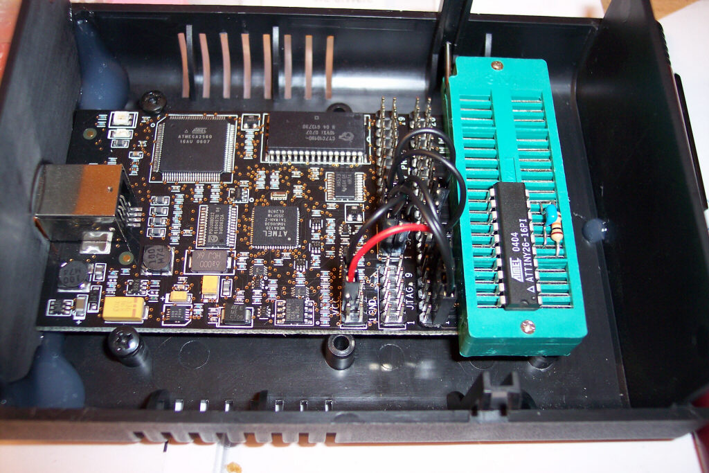

Nabend zusammen,
ich hab nun an meinem Dragon die Stiftleisten eingelötet und mir einige
Stecker gecrimpt.
Nur leider kann ich nirgends gescheite Informationen finden, wie ich den
Atmega8 nun am AVR Dragon anschließen muss, das ich im HVSP
programmieren kann.
Aus der Hilfe, welche beim AVR Studio für den Dragon dabei ist, komme
ich nicht ganz klar. Dort wird nur beschrieben wie man den im "Parallell
programming" oder SPI programmiert.
Will mir meinen Dragon wegen dem nicht gleich zerschießen. Habe es nicht
so dicke, das ich mir all paar Monate einen neuen leisten kann.
Deshalb gehe ich da lieber etwas auf nummer sicher.
Hat mir da jemand die passende Pin Belegung für den AVR Dragon HVSP
programming für einen Atmega8?
Wäre dem wahnsinnig dankbar.
Grüße
Stephan
#2709011
> Stecker gecrimpt.
> programmieren kann.
Wenn Dein Atmega8 ein DIL-Gehäuse hat, dann einfach einen 28pol Sockel
in den Dragon einlöten und reinstecken, dann losHVprogrammieren.
Ich habe in meinen Dragon einen 40pol 3M Sockel eingebaut in den ich
auch schmale ICs reinklemmen kann.
OP #2709015
Ja das ist mir schon klar :) Ich habe Sockel und Stiftleisten schon auf
den Dragon gelötet.
Es geht mehr darum, das ich nicht weiß welches Pin ich nun verbinden
muss mit den Steckbrücken ;)

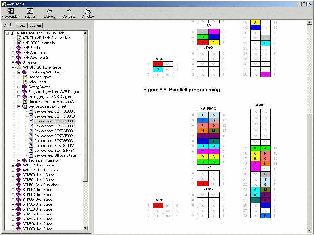

#2709180
Warum schaust Du nicht einfach mal in der AVR-Studio-Hilfe zum Dragon
nach? Die benötigten Informationen befinden sich bereits auf Deinem
Rechner, sofern Du AVR-Studio installiert hast. Dazu muss man kein Forum
befragen.
