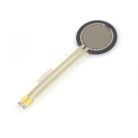

Hier mal so ein FSR, da musst du nur mal kucken ob das mit dem Messbereich und deinem Drücken hinkommt, damit du einen vernünftigen Widerstandswert erhälst. z.B. gibts den FSR aus dem Anhang hier: http://www.watterott.com/de/Drucksensor-127mm
#2689569
Ok ich geb zu mit der FSR-Lösung bist du an einen speziellen Punkt gebunden, den du immer finden und drücken musst. Kapazitiv könntest du mit der Hand drüber fahren und es würde auslösen.
Naja das mit dem FSR habe ich sofort verworfen als ich den Druckbereich
gesehen habe...

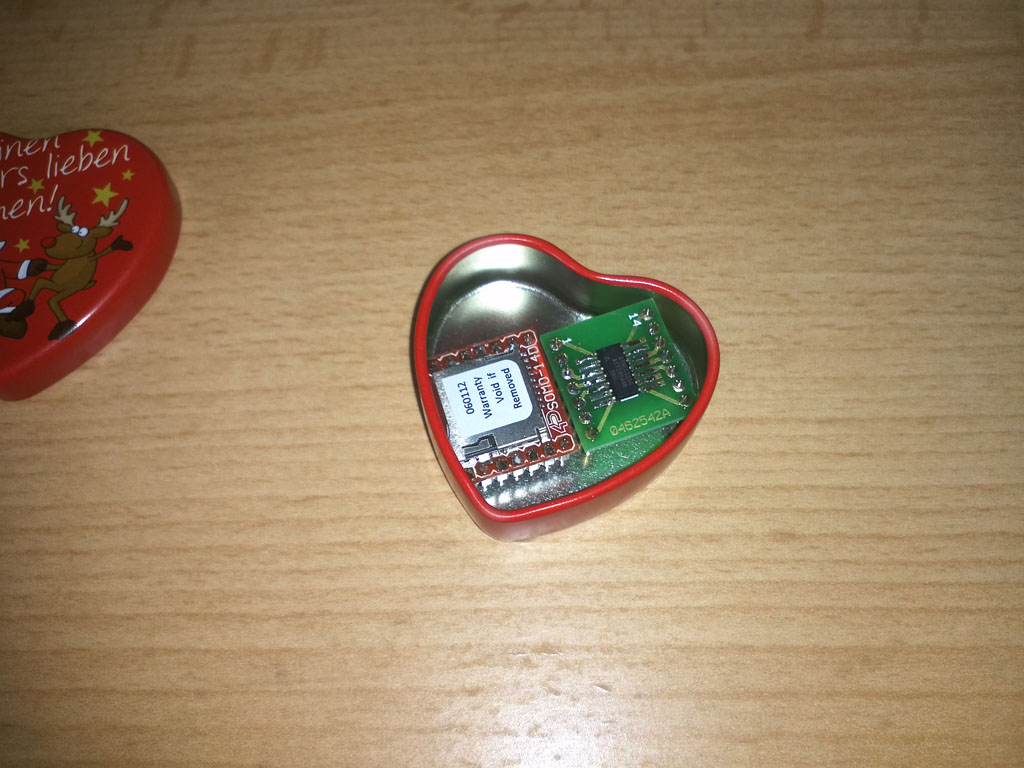

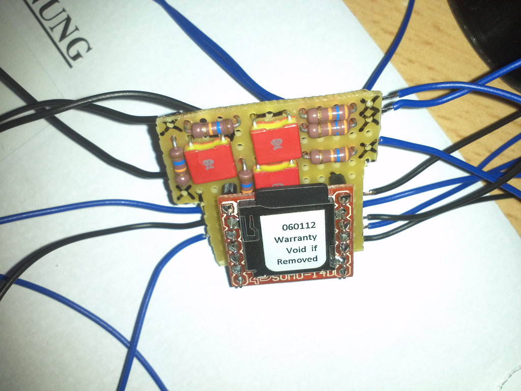

Sooo, also Sensor läuft!!! Jetzt muss ich den Code nur noch auf die maximal 4Kbyte des Tiny's bekommen dann gehts rund =) Aktuell ist alles noch etwas arg überladen und voller Debugging Elemente... Hoffe dass sobald diese entfernt sind der Platzbedarf schrumpft... Was kann das System aktuell: Da die Kapazität stark davon abhängt was in der Umgebung so vor sich geht habe ich eine Kalibrierung eingebaut die den ersten 256 Messergebnisse 50 entnimmt und aus diesen den Mittelwert bildet. Mit Hilfe dieses Mittelwertes kann dann die Sensorik gespeißt werden. Als ergebnis kommt dann z.b. am Analog Eingang der int = 412..414 an (schwangt natürlich leicht) übersteigt dieser Wert nun eine bestimmte Grenze in meinem Fall "Kalibrierungsergebnis + 10" Peept der Lautsprecher(später ertönt dann der Somo14d)^^. Jetzt mal schauen wo ich noch Platz sparen kann! Also glaube das wird noch bis zum Geburtstag meiner Freundin^^ Mehr dann später ;)

Simon Fritz schrieb: > Am 11.06. hat sie btw Geburtstag :D So, heut' ist der 11.6., wo sind jetzt die Fotos, das Video ? Oder war's, wie bereits angenommen, nur heisse Luft ?
