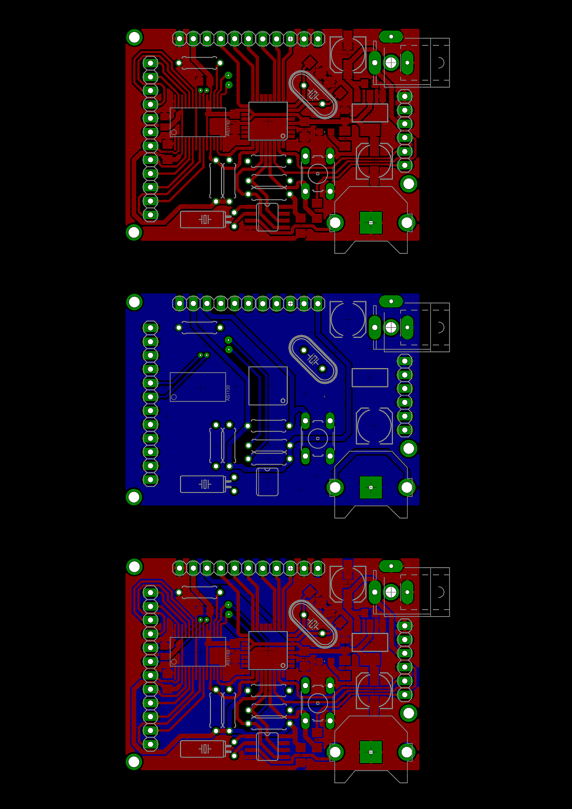

ich habe nach einigen sehr einfachen und einzelnen Platinen mich mal
daran gemacht, alles auf eine Platine unterzubringen.
Ich bin mir jetzt nur nicht sicher ob es jetzt auch so klappt, wie ich
es mir gedacht habe. Ein fremdes Board zu überprüfen ist sicherlich
nicht einfach aber ich dachte, fragen kostet nichts.
Kurz zum Aufbau:
Auf dem Board sitzt ein Atmega328. Nach der Anleitung auf arduino.cc
wollte ich einen Standalone bauen.
Links davon sitzt ein AS1130 zur ansteuerung einer 11x11 Matrix.
Das ganze Projekt ist zum Selberätzen gedacht. Bestückungsdruck ist
nicht vorgesehen. Mein Ziel war es einfach nur, das PCB so klein wie
möglich zu halten.
Ich fange mal mit dem Arduino-Teil an:
Rechts oben Powerjack.
Verbunden über einen Kondensator mit dem 7805 Spannungswandler. Dieser
wiederum an einen Kondensator angeschlossen, von dem es dann an alle
weiteren Bauteile geht. In der Mitte der Atmega328. Rechts davon der
16MHz Quarz. Rechts davon zwei 22pF Kondensatoren für den Quarz.
Unter dem Quarz der Reset-Knopf mit 10k Ohm Widerstand. Der dritte
Kondensator rechts ist für für den Automatischen Reset eines USB-BUBs
gedacht. Der widerstand ganz rechts ist für die Power-LED (gleich links
davon) gedacht. Diese ist einfach an, wenn Strom angeschlossen ist.
Die rechte Stiftleiste ist wie gesagt für einen USB-BUB gedacht.
Die oberen sechs Pins, von links aus gesehen, sind für das Brennen des
Bootloaders. Die restlichen fünf Pins sind für extern angeschlossene
Taster.
Jetzt der DS1307 (RTC)-Teil:
Unten mittig sitzt die RTC im DIP-Format.
Unten rechts daneben die beiden Widerstände für SDA und SCL. Rechts
davon die Knopfzelle. Links von der RTC der dazugehörige Quarz.
Der AS1130-Teil:
AS1130 links.
Links die Stiftleiste, für den Anschluss an die Matrix (CS0-CS11).
Dadrüber zwei Widerstände für SDA und SCL (wiederum verbunden über die
RTC und dann an den µC). Der Widerstand ganz oben Links ist für die
I2C-Adresse des AS1130 (optional). Der Kondensator zwischen AS1130 und
µC ist für den AS1130. Unter dem AS1130 zwei Widerstände für für RSTN
und IRQ.
Falls sich wirklich jemand das Board mal anschaut, an dieser Stelle
schonmal vielen Dank!
von ... (Gast)
Stromlaufplan?
Dominik Gebhardt schrieb:
> Rechts davon der 16MHz Quarz.
Das wird so funktionieren, aber lies mal das:
http://www.lothar-miller.de/s9y/categories/33-Quarz
Besonders ungünstig: bei dir fließt der gesamte Strom für das Board über
den Oszillatormassepfad.
Dann waren da noch die Entkopplungskondensatoren, die möglichst dich an
Vcc und GND der Ics gehören:
http://www.lothar-miller.de/s9y/categories/14-Entkopplung
Und mach doch deine GND und Vcc-Leitungen so breit wie möglich. Kostet
ja nichts...
Viel Spass beim Löten. Denn Bauteile auf selbstgeätzten, nicht
durchkontaktierten Platinen musst du auf beiden Seiten löten können. Das
wird stellenweise nicht einfach.
Warum verwendest du denn so große Kondensatoren?
von Frank K. (fchk)
Nimm SMD-Bauteile, dann brauchst Du weniger bohren. Also auch R, C und
Quarz als SMD. Damit könntest Du auch ein besseres Layout bekommen.
Anstelle des 7805 im TO220 einen LM1117-3.3V im SOT223, das spart Platz.
fchk
von Michael S. (technicans)
Also auch keine Dukos und kein Lötstopplack?
Leitungen auf dem Top-Layer (vermute ich) unter einem Halbleiter
mit liegendem TO-220 Gehäuse zu verlegen ist doch mal sportlich.
Sinnvolle kurze Texte auf den Lagen verhindern das man beim
Selbstätzen das ganze versehentlich spiegelt. Problem wird das
Handlöten werden, vor allem wenn keine Dukos vorhanden sind und
man an die Pads oben nicht ran kommt, z.B. bei den Pfostenleisten,
Kondensatoren in radialer Bauform und Spezialsteckern.
Kann man eigentlich nur in den Griff bekommen wenn man über Vias
vor dem Pad die Seite wechselt (von Top nach Bottom).
Quarz und die Kondensatoren könnten theoretisch näher an den µC,
aber gehen wirds wohl auch so, denke ich.
Als erstes wird man wohl die Chips bestücken und löten müssen, später
dann die bedrahteten Bauteile. Später kommt man kaum mehr mit dem
Lötkolben an die Chips, vor allem dem µC, ran wenn da Bauteile
im Weg sind.
Versorgungsleitungen sollte man doppelt so breit machen wie
Signalleitungen, so das die auch mal einen Kurzschluss vertragen
können.
Streng genommen ist es ein Festspannungsregler.
Wandler sind was anderes.
Befestigt wird das Board wohl nirgends?
Schaltplan sollte stets mit gepostet werden, ob auch keine
Schaltfehler sich eingeschlichen haben.
von Dominik G. (moondryl)
Wow,
so viel und vor allem so schnelle und kompetente Resonanz hätte ich
nicht erwartet. Ich versuche mal das ganze nach und anch abzuarbeiten:
Was ist ein Stromlaufplan? Sind da nur die Bahnen für VDD und GND
eingezeichnet?
@Lothar Miller
Wenn ich den Link jetzt richtig verstanden haben sollte, wäre es besser,
wenn die Kondensatoren für den Quarz des µC so nahe wie möglich an VDD
und GND des µC liegen? Hatte gedacht, sie müssen einfach nur so nahe wie
möglich am Quarz liegen. Und die Kondensatoren sollte auch lieber über
VDD und GND des µC angeschlossen sein.
Die einzelnen Komponenten somit auch nicht über den Oszillator
anschließen, sondern auch direkt entweder an den µC oder zumindest über
eine eigene Leiterbahn.
Stromversorgungsleiterbahnen dicker machen.
Was meinst du mit große Kondensatoren? Bauhöhe oder Kapazität?
Das mit den auf beiden seiten löten ist nicht so schlimm. Das habe ich
auf den anderen Platinen auch hinbekommen. SMD wäre schöner aber noch
habe ich die normalen Elkos hier liegen und für den ersten Prototypen
sollte es nochmal so reichen.
@Frank K.
Sollte die Platine in Serie gehen, werde ich mir das mit den SMD
Bauteilen auch nochmal anschauen. Da hst du recht.
Aber würde ein LM1117-3.3V hier auch funktionieren? Ich brauche doch für
den Atmega und den AS1130 5V?
@Michael S.
Warum ist es sportlich die unter dem halbleiter laufen zu lassen?
Bei den Pfostenleisten nehme ich um 90° abgewinkelte. Da ist das
rankommen also noch recht einfach. Bei den kondensatoren ist es noch
machbar aber frickelig. Da hst du recht. Siehe auch Frank K.
Axial wäre wohl schlauer bzw. demnächst wohl SMD.
Versorgungsleitengen werde ich wie gesagt dann noch verbreitern.
Ihr merkt wohl, dass ich von dem ganzen nur ein gefährliches Halbwissen
habe. Den Aufbau habe ich letztendlich von einer Verkabelung auf das
Board gebracht. Habe versucht mir nötiges Wissen soweit anzueignen aber
vieles verstehe ich auch nicht, warum ich es denn letztendlich so machen
sollte. Deswegen vielen, vielen Dank für die Links und die Erklärungen!
Hatte schon Angst, ich werde für meinen dilettantischen Aufbau nieder
gemacht.
Also nochmal kurz:
Versorgungsleitungen breiter machen.
Kondensatoren und Quarz nährer an die ICs.
Versorgung nicht komplett über den Oszillator laufen lassen. (So wie ich
es verstanden habe, ist es vor allem für den Oszillator schlimm. Wenn
ich z.B. den Rest über die LED oder den Taster laufen lasse, wäre das
dann weniger schlimme?)
Falls mögöich demnächst SMD Bauteile verwenden.
Und die Frage wegen des 7805 klären.
Danke!

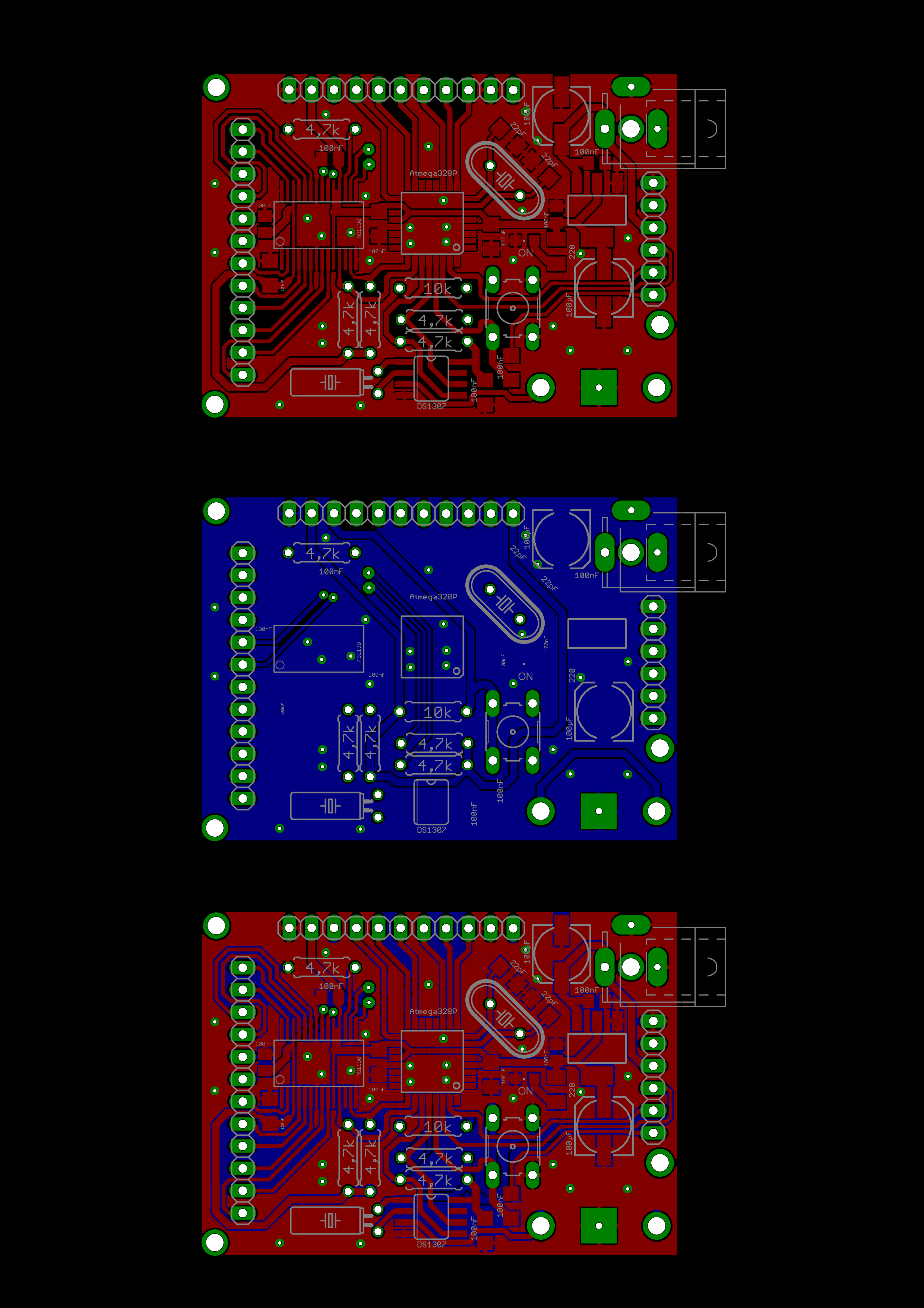

von Frank K. (fchk)
Sorry, meinte LM1117-5.0
fchk
Naja, 7,5er Raster ist schon arg grobschlächtig...
Richtig. Der Oszillatorkreis bekommt Ströungen ab und verholpert sich
dann evtl...
Due packst da 2 Sachen in 1 Satz:
1. Die Kondensatoren für den Quarz gehören zum Oszillatorkreis. Der
besteht aus XTin, XTout und dem nächstliegenden GND-Pin. Um diese Pins
herum wird der Oszillator aufgebaut.
2. Der Kondensator zur Entkopplung der Versorgung (der hat nichts mit
dem Oszillator zu tun!) gehört so nah wie möglich an die Versorgungspins
des ICs.
Jetzt lichtet es sich langsam bei mir.
Der Kondensator nach dem 7805 (der untere von den beiden) ist für die
Entkopplung der Versorgung vom Atmega (ja, ich habe wirklich nicht so
viel Ahnung). Hatte das wie gesagt einfach der Anleitung von arduino.cc
nachgebaut und da wusste ich leider nicht so ganz, was Entkoppung
bedeutet. Dann sollte der noch näher an den µC.
Sollte ich für die RTC dann lieber auch noch einen Kondensator zwischen
VDD und GND anschließen?
Was für ein Raster würdest du denn vorschlagen?
Ja. Jedes IC hat für jedes Vcc+GND-Pärchen so einen Kondensator
verdient.
Naja, ich nehme da gerne SMD-Bauteile. Da muss ich keine Drähte umbiegen
und abzwicken...

Also wenn ich es richtig verstanden habe, sind die Kondensatoren zum
Beheben von Spitzen bzw.Einbrüchen gut? Der Kondensator fängt diese ab
um entweder den IC nicht zu braten bzw. um ihn weiterhin konstant zu
versorgen. Oder ist das falsch. Dann muss ich nochmal lesen. Allerdings
ist auf dem Bild ganz unten von dem Link ein IC zu sehen , bei dem wohl
bei jedem VDD und GND ein Kondensator vorgeschaltet ist. Das habe ich
beim Atmega jetzt gar nicht gemacht und nur einen benutzt. ?
Das wäre zu schön. Ein Kondensator hat hier zunächst mal
frequenzabhängige Eigenschaften, bezogen auf seine Wirkung auf
Spannung und Strom. Für Gleichspannung ist er hochohmig.
Ein Blockkondensator soll hochfrequente Störspannungen die auf der
Gleichspannung mit transportiert werden vom Chip fernhalten, damit
es nicht zu willkürlichen Schalteffekten kommt. Eine Beschädigung
kann zwar grundsätzlich nicht ausgeschlossen werden, ist da aber eher
unwahrscheinlich. Vom Übertakten von CPU wissen wir ja das die
Verlustleistung eines digitalen Schaltkreis exponentiell zur Frequenz
zunehmen kann. Somit dürfte klar sein das man hier das eben nicht haben
will. Über die Frage woher diese Hochfrequenz kommt muss man sich nur
denken das wir von Hochfrequenz ständig umgeben sind, z.B. Radiowellen,
Funkwellen vom Handy oder TV usw. usf. Diese Hochfrequenz kann in
elektrische Leitungen oder Leiterbahnen eingestreut werden. Man
nennt es auch Induktion die bei Motoren zur Anwendung kommt aber auf
Versorgungsleitungen unerwünscht ist weil die stören kann.
Eine Leiterbahn wirkt quasi wie eine Antenne und mit dem
Blockkondensator
wird die HF-Spannung kurz geschlossen, je nach dem wie genau der
Frequenzgang das passend abdeckt. Daher ist der Kondensator auch am
Ende der Leitung anzubringen wo dann der Störpegel am größten ist.

Einige Chips haben mehrere Versorgungsspannungsanschlüsse und weil die
manchmal nicht direkt nebeneinander liegen und man wieder mit einer
Leiterbahn verbinden muss, macht man an dem neuen Ende eben wieder
einen Kondensator damit dieser C mögliche Hf-Spannungen beseitigt,
sprich: abblockt.
Einbrüche sind in der Regel im niedrigen Frequenzbereich zu finden
und werden durch Elektrolytkondensatoren in der Spannungsversorgung
vermieden. Auf Hoch- und Tiefpässe will ich mal hier jetzt nicht
eingehen, aber von der Wirkung ist das die richtige Richtung.
Das ist die EMV-Sicht der Dinge, und auch nur "von aussen nach innen":
das IC als Störsenke.
Es gibt auch die EMV Sicht, wo das IC als Störquelle dient und durch
seine internen Umschaltungen Störungen erzeugt, die von der Aussenwelt
weg gehalten und schon lokal direkt am IC abgeblockt werden müssen.
Und es gibt die funktionale Sicht, wo diese Kondensatoren als
Energiespeicher im Nanosekundenbereich für das IC gedacht sind: wegen
der schnellen Umschaltvorgänge braucht das IC kurzzeitig Strom, der von
niederimpedant angebundenen Stromquellen (den Stützkondensatoren)
bereitgestellt werden.
Daher die vielfältigen Begriffe für dieses Bauteil:
Entkopplungskondensator, Blockkondensator, Stützkondensator.
Dass Kondensatoren natürlich "nicht ideale" Bauteile sind, macht die
Sache nur noch ein wenig komplizierter und undurchschaubarer. Im Bereich
bis 20MHz braucht man sich da aber noch keinen allzu großen Kopf darüber
machen...
> Allerdings ist auf dem Bild ganz unten von dem Link ein IC zu sehen,
> bei dem wohl bei jedem VDD und GND ein Kondensator vorgeschaltet ist.
Jedem Pärchen, bei neuen IC-Designs tauchen diese Pins gern paarweise
auf, damit die Entkopplung leichter fällt.
Ok, die Erklärung war wirklich mehr als verständlich. Hätte nicht
gedacht, dass so leicht Störungen auftreten können. Nun ist es auch
klar, warum die so nahe wie möglich am IC sitzen sollen.
Aber gerade das hat mich dann doch etwas aufhorchen lassen. Ab wann wird
soetwas denn Problematisch? Z.B der As1130 schaltet die Matrix mit 1MHz
(laut Datenblatt). Können hierbei schon Störungen auftreten? Schließlich
kann ich es nicht vermeiden, dass dort Versorgungsbahnen verlaufen. Und
falls ja, werden die durch die Kondensatoren aber wieder ausgeglichen
oder?
Und noch etwas ist mir aufgefallen. Kann es sein, dass ich den Powerjack
falsch angeschlossen habe? Wenn man von vorne in die Buchse
hineinschaut, dann ist doch der vordere Pin und der an der Seite Masse
und der hinten herausgeführte Pin VDD oder?
Habe jetzt auch mitlerweile die Versorgungsleitungen auf 0,032 inch (ca.
0,8mm) vergrößert und sitze derzeit an einer Platine mit SMD Bauteilen.
Dann sind die Entkopplungskondensatoren auch noch näher an den ICs.
Danke für die sehr guten Erklärungen!
So, nach einiger Weiterentwicklung und Beherzigung hiesiger Anmerkungen,
wollte ich für das selbe Board nicht einen neuen Thread aufmachen.
Wie ihr am oben angehängten Bild sehen könnt, sind nun noch einige
Kondensatoren (Elkos am Spannungsregler und noch einige
Abblockkondensatoren) und Masseflächen dazugekommen. Nun aber doch noch
einige Fragen.
Kann ich die Kondensatoren wie im obigen Bild einfach an die
Masseflächen anschließen, wobei der jeweilige Pin des ICs auch noch
selbst an der Massefläche hängt? Ich habe zwar schon ettliche Threads
dazu hier gelesen aber da ging zunächst die Meinung rum, dass der Pin
selbst nur an den Kondensator verbunden sein soll und später wurde das
nun revidiert. Ich hoffe, ich trete hier nicht wieder einen
Glaubenskrieg los.
Da ich eigentlich nur Analoge Bauteile einsetze (AS1130 und DS1307)
brauche ich mir um den zweiten Glaubenskrieg, von wegen analoger und
digitaler Massefläche, keine Gedanken machen oder? Ich nutze lediglich
noch Taster, die an einem digitalen Pin angeschlossen sind, aber nicht
auf der Platine sitzen, sondern weit weg davon. Auch der DCF-Empfänger
sitzt weit weg von dem Board. Wenn ich es richtig verstanden habe,
reicht die räumliche Trennung hier oder?
Und die letzte Frage:
Sind die Masseflächen so in Ordnung? Ich habe gelesen, dass man bei
zweiseitigen Platinen dann viele Vias setzen soll?
Viele Grüße
Dominik
> aber da ging zunächst die Meinung rum, dass der Pin selbst nur an den
> Kondensator verbunden sein soll und später wurde das nun revidiert.
Erkenne den Mechanismus, und du wirst sehen, dass von der "reinen Lehre"
auch mal abgewichen werden kann, wenn man weiß, in welche Richtung das
Abweichen gefahrlos möglich ist...
Das hat beim Anschluss des Quarzes offenbar noch nicht geklappt. Zeichne
einfach mal ein, wie der Strom vom gemeinsamen Massepunkt dessen
Kondensatoren zum zum Masseanschluss des uCs zurückfinden muss. Auf
diesem Weg sieht der die halbe Platine...
Klar, denn sonst hast du zewi "Massen", die voneinander nicht allzuviel
wissen. Und jeder Strom, der von oben nach unten will, muss sich
irgendwo einen Umweg suchen...
Siehe: Quarz.
tut mir Leid, dass ich erst so spät antworte.
Wie du vielleicht gemerkt hast bin ich wirklich ein Anfänger, möchte es
aber auch wirklich verstehen.
Der Gemeinsame Massepunkt ist doch der Punkt, an dem alle Masseflächen
bzw. Massekontakte hinführen und aufeinandertreffen oder?
Das wäre in meinem Fall doch der Massekontakt des Powerjacks (bzw. halt
der Stromversorgung).
Wenn ich dich jetzt richtig verstanden habe, dann meinst du die beiden
Kondensatoren oberhalb des Quarzes und den Ansluss des µC?
Wenn der gemeinsame Massepunkt der des Powerjacks rechts oben ist, dann
ist die Verbindung zu den Kondensatoren des Quarzes recht kurz?
Beim µC geht der Masseanschluss an einen Pin des Tasters von dort zu dem
gegenüberliegendem Pin des Tasters, wechselt die Seite und geht dann an
den Pin des Powerjacks rechts oben. Ist das zu weit bzw. sollte man das
besser machen?
Oder habe ich dich jetzt falsch verstanden?
Wieviele Durchkontaktierung sollte ich denn in etwa noch setzen? Ich
habe ja schon die Pinleisten außen und z.B. die Widerstände. Gibt es
eine Faustregel dazu in ABhängigkeit der Platinengröße?
Grüße
Ja, und der gehört dort hin, wo du ihn hinwillst, nicht dort hin, wo
es sich "ergibt"...
Aber: es gibt nicht den "einen" gemeinsamen Massepunkt. bestimmte
Schaltungsteile haben lokale Stromkreise, und die gehören so klein wie
möglich. Und so hat z.B. der Oszillator einen gemeinsamen Massepunkt an
dem Massepin des uCs, der den Oszillatorpins am nächsten liegt.
Diese drei Pins gehören zusammen! Und so gehören auch alle Stromkreise,
die da beteiligt sind, zusammen an diesen lokalen Massepunkt.
Es ist immmer eine zu weing...
> Ich habe ja schon die Pinleisten außen und z.B. die Widerstände.
> Gibt es eine Faustregel dazu in ABhängigkeit der Platinengröße?
Mach viele rein. Es ist nicht dein Bohrer...
Und falls doch: dann mach so viele rein, dass immer ein kurzer Strompfad
gefunden werden kann.
Denn: aus jedem Pin fließt ein Strom heraus oder hinein, und der muss
dorthin wieder zurück, denn ein "Stromvakuum" gibt es nicht. Und dieser
Stromkreis sollte dei kleinstmögliche Fläche umschliessen.
Ah, ok.
wenn die drei Pins zusammen gehören, reicht es dann eine
Durchkontaktierung  bei den Kondensatoren zu setzen und eine weitere bei
dem Massepin  des Controllers? Oder sollte ich dich besser gleich das
Design etwas ändern?

So, ich habe jetzt nochmal einige Ratschläge befolgt.
Ich habe jetzt nochmal einiges an Durchkontaktierung für die
Masseflächen gesetzt. Auch der Anschluss des Oszillators sollte jetzt
besser passen (Weg des Masseanschlusses des µC mit den Oszillator
verkürzt durch Vias).
Dazu zwei Fragen:
Reichen die Durchkontaktierungen so oder sollte ich noch mehr setzen?
Ich habe in Eagle jetzt einfach nur Vias gesetzt und mit dem GND-Netz
verbunden. War das richtig so bzw. wird das von dem Hersteller dann
richtig als Duko erkannt (pcbcart)?
Grüße
