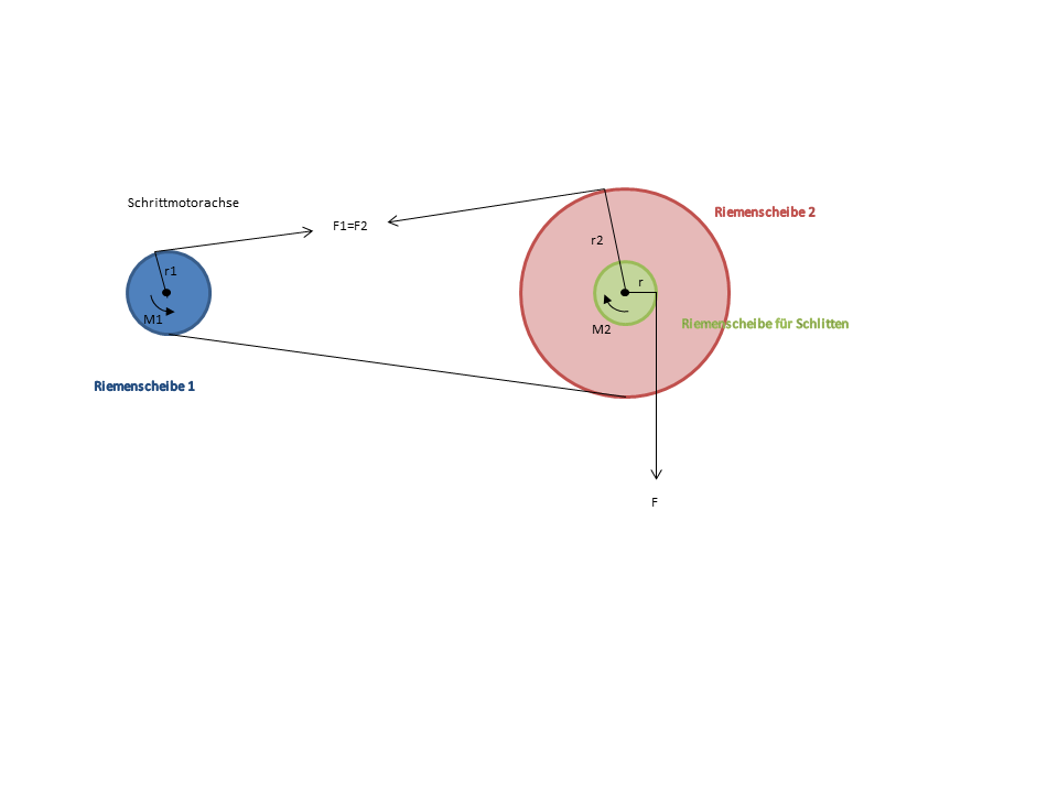

So und jetzt richtig für eine Untersetzung 60:12 (Abtrieb:Antrieb) = 5:1
Am Motor sitzt eine Scheibe mit d1=1
M1=F1*d1 -> 20Ncm=F1*d1
F1=20Ncm/1 -> F1=20Ncm
Da es sich bei dem Riemen um ein Seil handelt gilt F2=F1. Wir setzen ein
für d2=5:
M2=F2*d2 -> M2=20Ncm*5
M2=100Ncm
Dieses Moment wird auf die Riemenrolle für den Schlitten übertragen. Für
die Haltekraft gilt:
F=M2/r -> F=100Ncm/0,5cm
F=200N
Da es zwei Motoren sind das ganze mal 2 = 400N = 0,4kN = 40 kG.

von Karl (Gast)
Mechanik I bis III ist bei mir noch nicht ganz solange her. Du sagst
doch selber, dass bei deiner Bohrmaschine bei kleiner Drehzahl die Kraft
(Das Drehmoment am Bohrer) groß ist. Das F1 = F2 ist ergibt sich aus der
Gleichgewichtsbetrachtung des Riemens beim Freischneiden. Was konstant
ist, ist die Energieerhaltung (Arbeitssatz). Die Energie ergibt sich aus
dem Moment Multipliziert mit dem Drehwinkel. Da sich die Scheiben mit
unterschiedlicher Geschwindigkeit drehen muß folglich sich auch das
Drehmoment an den Scheiben unterscheiden.
Noch zu den Definitionen:
r1, F1 ist die Riemenscheibe am Antriebsmotor deiner Bohrmaschine
r2, F2 ist die Riemenscheibe an der Antriebswelle des Bohrfutters
r, F ist der Bohrer mit 1 cm Durchmesser.
Gesucht ist die Kraft die an der Schneidkante des Bohrers wirkt.

nicht. Wenn ich aber an den Festpunkt einen Hebelarm (Riemenscheibe)
befestige dort die Kraft abgreife und auf einen zweiten Hebelarm mit
zweiten Festpunkt übertrage ist das Drehmoment um den Zweiten Festpunkt
nicht vom Drehmoment des ersten Festpunktes abhängig, sondern von der
Kraft und dem Hebelarm des zweiten Festpunktes.
Für alle die es immer noch nicht verstanden Haben habe ich es nochmal
grafisch aufbereitet.
Aber wenn jemand ein Getriebe erfindet, das trotz eines
Über-/Untersetzungsverhältbnis <> 1:1 erfindet, bei dem an Beiden wellen
das Moment gleich ist der kann sich gerne bei mir melden. Ich bau dann
ein Perpetuum mobile draus.

Das Drehmoment an der Antriebswelle ist gleich dem Drehmoment der
Riemenscheibe auf der Antriebswelle. Das ändert sich nicht weil es sich
auf den gleichen Drehpunkt bezieht. Der doppelte Hebelarm halbiert nicht
das Moment sondern die Kraft. M=F*r M=const. F=M/r. Ich habe oben eine
Zeichnung mit den frei-geschnittenen Kräften beigefügt. Du kannst ein
verbessertes mechanisches Modell vorschlagen. Aber einfach zu behaupten
das Moment halbiert sich durch den Hebelarm ist schlichtweg falsch.

So ist es. Genauer ist es die Leistung die man hier betrachtet. Wenn
zwei Zahnräder oder Rollen oder Riemenscheiben wie im Bild einander
antreiben (= Getriebe)gilt:
Die vom Rad 2 abgegebene Leistung P2 = M2 * w2 muss gleich der vom Rad 1
aufgenommenen Leistung P1 = M1 * w1 sein.
w = 2*Pi*n   (w = Winkelgeschwindigkeit, n = Drehzahl [1/s])
P1 = P2
M1 * w1 = M2 *w2  => Getriebe sind Drehmomentwandler !
Desweiteren gilt: Bei schlupflosem Antrieb (bei Verzahnung immer
gegeben) sind die Umfangs-Bahngeschwindigkeiten (r * w) der Rollen
gleich.
r1 * w1 = r2 * w2  (bedeutet die Winkelgeschwindigkeiten verhalten sich
umgekehrt wie die Radien w1/w2 = r2/r1).
M2/M1 = r2/r1  Nur bei gleichen Radien r wären auch die Drehmomente M
gleich.
> P1 = P2
> gleich. r1 * w1 = r2 * w2  (bedeutet die Winkelgeschwindigkeiten verhalten >
sich umgekehrt wie die Radien w1/w2 = r2/r1).
> gleich.
> Wer will kanns im alten Dobrinski "Physik für Ingenieure" von Teubner S.
> 84 unten und S. 85 nachvollziehen oder mal hier in der Leseprobe gucken
> http://files.hanser.de/hanser/docs/20100301_213113...
Die Energie bleibt gleich nicht das Moment.

von Proxxon (Gast)
STK500-Besitzer (Gast) schrieb:
> Bei Antrieben geht man den anderen Weg. Dort wird aus einer hohen
> Drehzahl eine niedrigere erzeugt, um mehr Kraft am Ausgang zu haben.
> Das Drehmoment ist am Ausgang das gleiche wie am Eingang.
Bei einer Drehbewegung hast du ein Drehmoment, das ist einfachste
Physik!
Die zwei unterschiedlich großen Rollen auf dem Bild von Karl bilden ein
Getriebe (egal ob mit Band verbunden, Zähnen, Gummi oder sonstwas). Und
aus der nachfolgender Gleichung die aus der Leistungsbetrachtung
(siehe oben) hervorgeht folgt:
Wenn w (lies Omega) links und rechts verschieden ist (kleines Rad dreht
schneller als das große Rad) können die Momente gar nicht gleich sein!
Betrachtet man die Radien, dann gilt: Die Drehmomente beider Räder
verhalten sich wie ihre Radien, wegen
M2/r2 = M1/r1
Karls Aussage stimmt also. Macht euch einfach mal die Mühe in ein
Fachbuch reinzuschauen, dann wird das klar (oder das PDF anschauen).
Denn dort steht es auch richtig (oder gar nicht) drin. Eine Quelle dafür
habe ich genannt.
