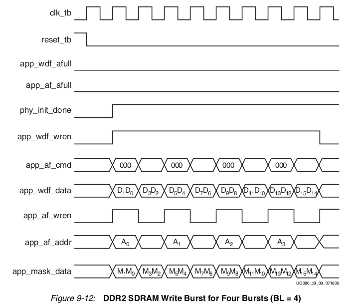

und nochmal kurz auf die wrie und read Statemachine. Im Prinzip muss ich
doch genau nach dem Schema aus UG086 (Bild im Anhang: Write_Section) die
Statemachine für den Write-Vorgang programmieren. Oder??
(Read dann natürlich auch entsprechend)

von Cihan K. (lazoboy61)
die pin connection ist mir ja schon klar, es geht mehr um die Clocks,
mit wo ich die sys_clk_p und _n verbinde beispielsweise
danke aber trotzdem für die Antwort
Cihan
von hans (Gast)
Net sys_clk_pin TNM_NET = sys_clk_pin;
Net sys_clk_pin LOC = AH15;
Net sys_clk_pin IOSTANDARD=LVCMOS33;
#Net sys_rst_pin LOC = E9;
#Net sys_rst_pin IOSTANDARD=LVCMOS33;
#Net sys_rst_pin PULLUP;
## System level constraints
TIMESPEC TS_sys_clk_pin = PERIOD sys_clk_pin 10000 ps;
#Net sys_rst_pin TIG;
ich hatte damals im projekt nur das zur system clk hat wunderbar
funktioniert
Hast du mit Platform Studio den DDR 2 in Betrieb genommen?
Cihan
von hans (Gast)
Ich habe mit XPS das design gemacht und die ucf aber damals auch per
hand angepasst hatte da auch probleme. allerdings ist das schon länger
her den genauen arbeitsweg weiss ich nicht mehr
Mit XPS habe ich den DDR2 auch schon in Betrieb genommen.
Nun will ich es in VHDL machen und versuche gerade die Testbench des
example_designs in Betrieb zu nehmen.
Nun habe ich folgendes gemacht:
die sys_clk_p und _n habe ich rausgenommen und habe mir selbst über eine
DCM 133 MHz kreiert, die ich anstelle der sys_clk_p und _n einsetze.
Zwischenergebnis:
Init funkioniert. Habe die Signale "app_wdf_wren" und "app_af_wren" auf
dem Osilloskopen bertrachtet, doch leider kann ich die Signalverlaufen
nicht nachvollziehen. Irgendwie passt es nicht zu den Timing-Verhalten
wie im UG086 angegeben.
Die Testbench ist doch eigentlich genau so entwickelt, wie im UG086
angegeben?
Oder sollte ich mir eine eigene Testbench schreiben, dessen
Timing-Verhalten den Verhalten aus UG086 entspricht?
Bräuchte nochmal Ansätze und Hilfe.
Dankend und mfg
Cihan
Hallo nochmal,
brauche unbedingt eure Hilfe bei der Inbetriebnahme des DDR2 Ram mit dem
Vitex 5.
Ich habe mir nach dem ich das Design mit dem MIG-Tool kreiert habe, die
example_design näher unter die Lupe genommen. Habe es auch geschafft auf
meinem Board zu laden. Die Init funktioniert auch.
Nun habe ich die Signale "app_wdf_wren" und "app_af_wren" angeguckt, die
ja eigentlich von dem Timingverhalten genauso wie die der im UG086
vorgegeben Timings sein müssten (siehe UG086 für Write s.384 und für
Read s.386).
Warum stimmen diese nicht überein? Zum anderen wenn ich meine eigenen
write und read-Sections entwickele, müsste ich doch genau so wie die
Timingverhalten des UG086 (für Write s.384 und für Read s.386)
programmieren?!?
Kann mir da jemand bitte auf die Sprünge helfen, versuche schon seit

Nochmal in Klartext und Kurzfassung:
Meine Frage beläuft sich eigentlich nur darauf, ob die vom MIG erstellte
example_design (mit Testbench) den Timingverhalten des UG086 für Write
(Bild s.384) und Read (Bild s.386) entsprechen muss, denn dass was ich
messe ist nicht richtig bzw. unterschiedlich zur doku (UG086). Ist das
jetzt so oder liege ich falsch.
Und für die jenigen, die es interressiert wie ich die Messung
durchführe, ich habe im Prinzip nur die WREN Signale auf I/O´s
rausgeführt und auf dem Oszilloskopen dargestellt. Dabei ebend
festgestellt, dass die Signale nicht der Doku entsprechen.
Auf Wunsch kann ich auch das Projekt mal zur Verfügung stellen. Es ist
für das Board ML507 mit dem Virtex 5 FPGA.
Gruß Cihan
von Vanilla (Gast)
In der nun mittlerweile gut 10 Jahre alten Geschichte des MIG (und des
damit einhergehenden Userguides gab es schon mehr als einen Druckfehler.
Ich habe mir jetzt die UG086 in V3.6 auf den von Dir benannten Seiten
angesehen und konnte auf den ersten Blick keine Fehler erkennen.
Hilft Dir das nun weiter?
Wenn Du dich bequemst dein Messergebis zu graphieren und einzustellen,
schaue ich mir (und andere auch) das an.
Gruß Vanilla
