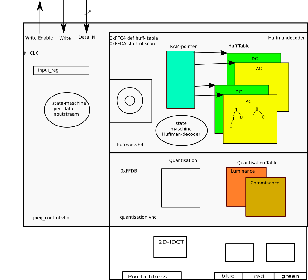

Uwe die Wandlung eines Bildes habe ich ganz zufällig schon vorbereitet.
Ich habe einen Jpeg decoder parat. Ohne Witz.
Mindestens ein halbes Jahr Arbeit. Ich habe vor kurzem den Code
überarbeitet.
Jpeg Marken erkennen. Quantisierung IDFT  und und..........
Der läuft in der Simulation und ist fitbar. Der Platz im Internen RAM
ist nicht zum Darstellen ausreichend.
Ich hätte esvor als unter der BSD Lizenz zu stellen. Das es auch
gewerblich nutzbar ist. Wenn du auch deinen Code unter BSD stellen
würdest könnten wir zusammen arbeiten.
Hi René D.,
-über die Wandlung des Bildes mache ich mir
die wenigsten Gedanken :-)
-ich werde das Bild mit einem PC-Programm wandeln
(Auflösung 640x480 mit 12Bit Farbtiefe)
(dafür brauch ich keinen Tag)
...wahrscheinlich gibts da sogar schon ein fertiges Programm
-aber auf der VHDL Seite bin ich noch Anfänger...
...da dauert alles etwas länger
Danke trotzdem
Hi nochmal,
-ich glaube wir reden aneinander vorbei ...
...ich will nicht den FPGA das wandeln des Bildes machen
lassen, sondern ich werde die Bild-Daten manuell vorher
z.B. mit GIMP in die Richtige Auflösung bringen
und dann mit einem selbst geschriebenen PC-Programm
die Farbtiefe auf 12Bit reduzieren
-diese Bild-Roh-Daten
(es sind dann für ein Bild 640x480x12 = 460kByte)
werde ich im Flash bzw. RAM ablegen
-dann kann die VGA-Unit die Daten direkt 1:1
auslesen und anzeigen
-der FPGA muss also gar nichts mehr umrechnen
oder wandeln
...so wie ich das sehe haben wir also
zwei Unterschiedliche Projekte
(wobei deines für mich im Moment ne Nummer zu gross wäre)
und P.S. wir sind etwas "Off Topic" mit dem ganzen :-)
Gruss Uwe
