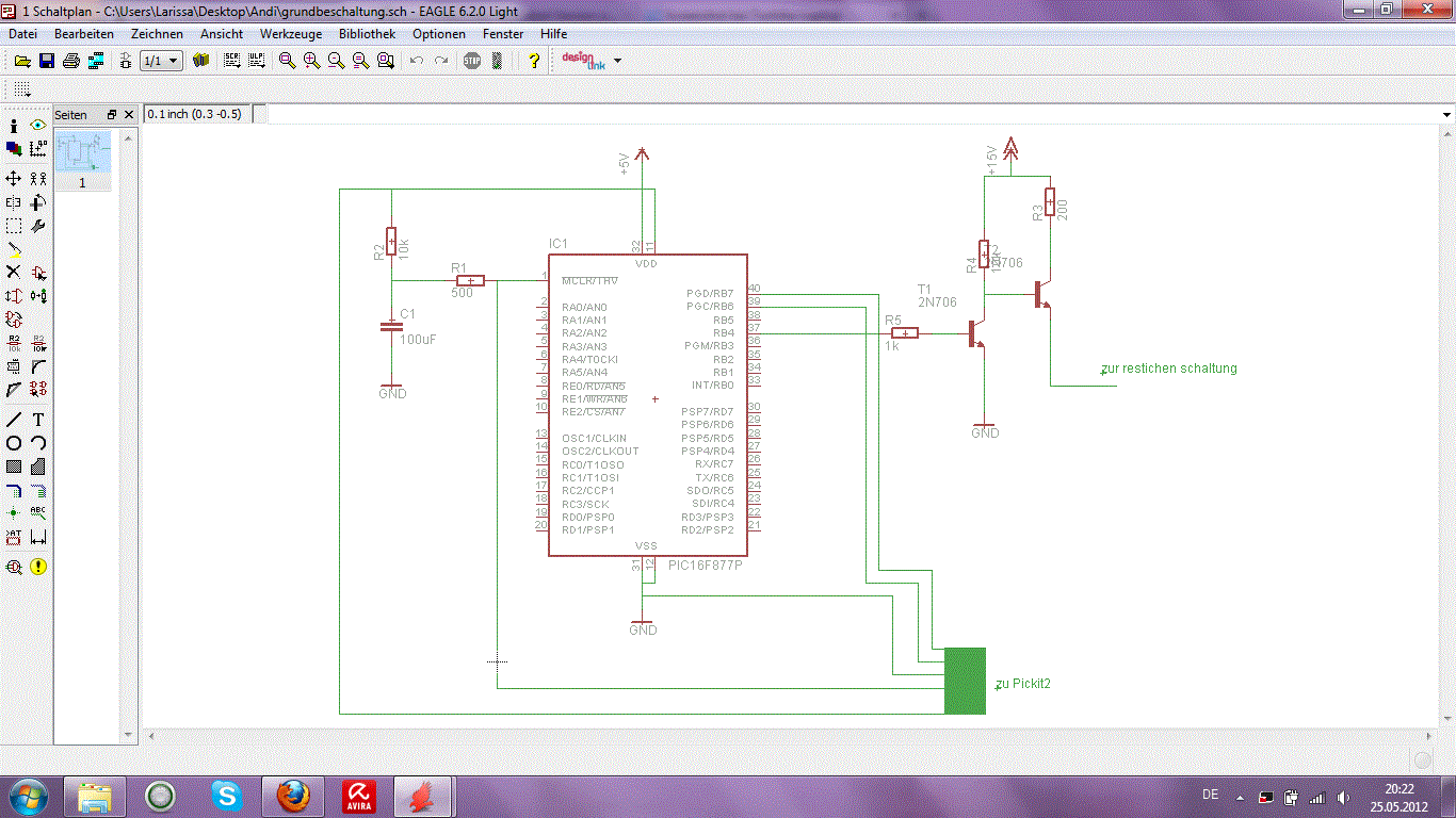

Poste mal bitte den Schaltplan zu deiner Schaltung, oder auch ein paar
Fotos.

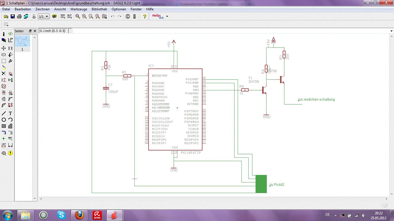

Hier ist noch die relevante Beschaltung zum flashen!
Bilder kann ich leider nicht machen! Ich mache dies im Geschäft und dort
ist fotografieren nicht erlaubt!

von Bernd R. (Firma: Promaxx.net) (bigwumpus)
C1 ist ja ungewöhnlich hoch.
Den 500 Ohm-Widerstand würde ich auf jeden Fall höher wählen.
Ein PIC kann bei HVP-Programming immer beschrieben werden, egal wie die
Config-Bits für Oszillator oder Code-/Data-Protecting gesetzt sind.
PICs können auch komplett durch den Programmer versorgt werden während
des Programmierens.

Ich sehe keine 100nF-Abblockkondensatoren am PIC. Beim Schreiben werden
hohe Ströme gebraucht.

Wie jemand hier schon gesagt hat: Der "Standard" der ICSP-Stecker der
Microchip-Programmierer sind: 1-Vpp, 2-Vdd, 3-GND, 4-Data, 5-Clock.
In deinem Schaltplan geht Pin 2 aber an MCLR und Pin 1 auf Vdd. Wenn
dieses so ist, hast du ggf durch die "Hoch"spannung den PIC geschrottet.
Wie sieht denn das Programm inkl der Config aus?

von usuru (Gast)
> Pullup von MCLR zu 5V und Quarz + 2 Kondensatoren (die bei deinem
> Schaltplan noch fehlen) bzw auch das meist nicht, da die PICs, die ich
> nehme auch interne Oscillatoren haben.
Sowohl der Pullup als auch irgendwelche Quarze oder Kondensatoren
(ausser den üblichen 100nf zwischen VDD undf VSS) sind beim Flashen der
PICs völlig überflüssig, auch bei den PICs, die keine internen
Oszillator haben. MCLR wird direkt mit VPP verbunden und MUSS beim
Flashen des PIC mit einem Schalter oder einer schenllen Diode vom Rest
der Schaltung getrennt werden.
Manchmal ist es auch ganz hilfreich, das Clock-Kabel abzuschirmen!

von Andreas E. (andi45)
Das Problem hat sich endlich gelöst:
Weder waren nicht belegte Pins verantwortlich, noch eine unzureichende
Stromversorgung, noch der Programmer!
Was auch ein Märchen ist, dass man die Kabel beim Programmieren so kurz
wie möglich halten sollte (<5cm).
Zudem können alle Pins, außer RB6 und RB7 einen beliebigen Status haben.
MCLR muss rein zum programmieren auch nur direkt an das Pickit
angeschlossen werden.
Meine Kabellänge von uC zum Pickit 2 beträgt ca. 25cm und es
funktioniert einwandfrei.
Einzigstes Problem war der nicht vorhandene Takt. Nachdem ich
spaßeshalber ein RC Oszillator angeschlossen habe, lief das Brennen
einwandfrei!
Danke "rbs_phoenix" für den Hinweis ;)
