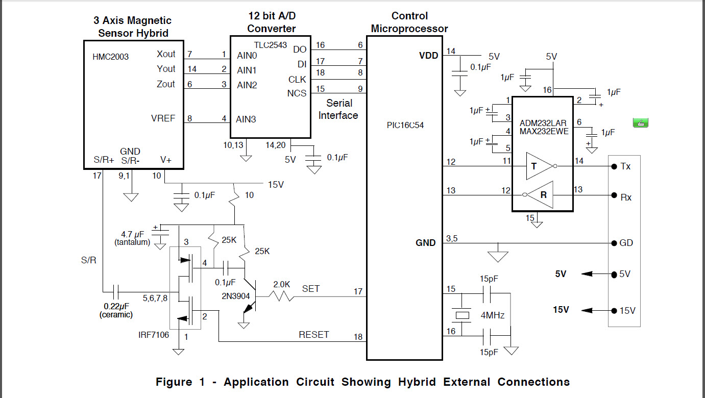

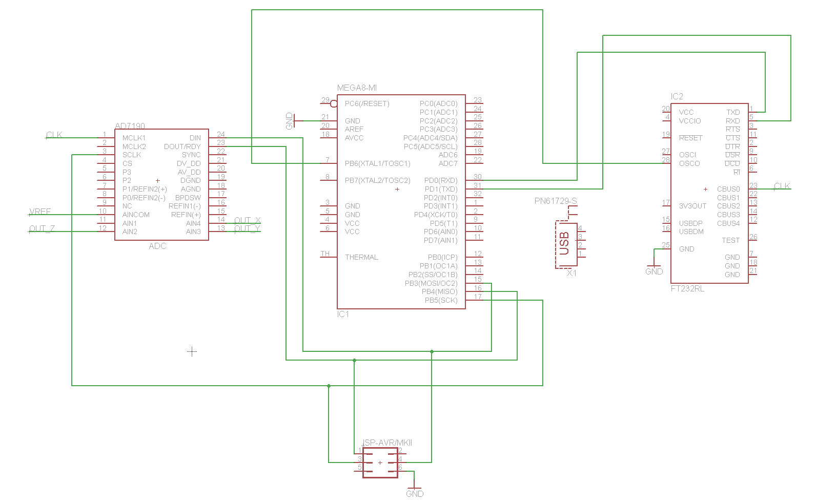

hallo alle,
ich wollte einen 3-achsigen magnetfeldsensor aufbauen und hätte mal ne
frage.
kann mir jemand nen tip geben wie ich eine sinvolle set/reset schaltung
für den sonsor aufbauen kann?
und ich wollte wissen ob ich noch ne externe stromversorgung (Netzteil)
verwenden soll oder reicht die versogung des usb für die Schaltung
''Eigener Schaltplan Hauptplatine'' aus.
