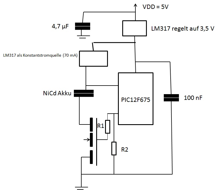

Hallo Leute,
ich habe mir von nem Kumpel den ICD 3 geliehen und wollte gestern mein
PIC12F675 in Betrieb nehmen. Ich habe die Anleitung mit der PDF Datei
von ICD 3 befolgt und habe die notwendigen Pins (VDD, VSS, MCLR, ICSDAT,
ICSCLK) mit meinem Programmierport verbunden. Ich habe auch im MPLAB
unter Select Device den PIC angewählt (ICD3 unterstützt den PIC), doch
mein PIC wird nicht erkannt. Ich habe am PIC eine Spannung von 3,5V und
im Datenblatt steht, dass mein PIC ein Range von 2,2V bis 5,5V hat, also
kann es ja nicht an dem liegen. Da ich mich zu einem Anfänger zählen
würde, weiß ich nicht, ob ich im MPLAB noch was einstellen muss oder so.
Ich lege eine Skizze meiner Schaltung mit rein, damit ihr einen besseren
Überblick bekommts. Ich hoffe, dass ihr mir weiterhelfen könnts.
Mit freundlichen Grüßen
Paarthurnax
Gast #2691008
P.S.: Im Datenblatt von ICD3 steht, dass man zwischen MCLR Pin und VDD
Pin einen Widerstand von 4,7 k bis 10 k braucht, ich habe einen 4,7 k
Widerstand genommen.
Gast #2691022
Klemm doch mal alle Schaltungsteile ab, die am PIC hängen, versorge den
vernünftig mit Spannung, und probiers nochmal.
De 4,7 kOhm-Widerstand häng aber schon zwischen Versorgungsspanung des
PIC und MCLR, oder? Und nicht am VDD der unbrauchbaren Skizze, oder?
Zeichne mal einen gescheiten Schaltplan, dann können wir weitersehen.
