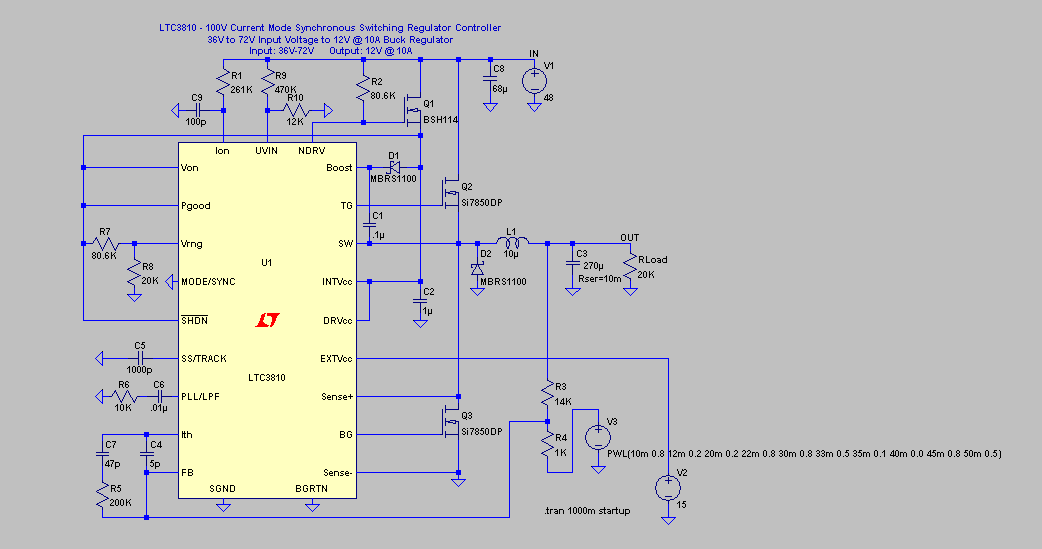

ich habe ganz einfach an den 2. Feedback Widerstand, der normalerweise
auf Ground geht, eine Spannungsquelle angeschlossen, die mal auf 0,2V,
mal auf 0,4V, bis zu 0,8V geht.
Je größer die Last, umso ähnlicher ist die Feedbackspannung der
erzwungenen Spannung V3 und die Ausgangsspannung stellt sich dann
dementsprechend ein.
Nimmt man aber einen Lastwiderstand von beispielsweise 20k bleibt die
Feedbackspannung manchmal auf nahezu 0,8V, die Ausgangsspannung des
LTC3810 stellt sich dann aber weiterhin genauso ein, wies vorhin der
Fall gewesen ist.
Dann passierts wieder, dass sich die Feedbackspannung in etwa auf die
Spannungsquelle V3 einstellt.
Dieses Verhalten versteh ich ehrlich gesagt nicht ganz, bei einer
Feedbackspannung von 0,8V müsste der Schaltregler eigentlich doch die
ganze Zeit bis zur maximalen Spannung hochrechnen
Und vor allem, wieso berechnet LT Spice das manchmal so und manchmal so?
Schließe mal den Pin "Von" auf Masse. Damit wird "ton" kleiner. Außerdem
baut man keinen Schaltregler für 20kOhm Last. Mach da mal einen
vernünftige Mindestlast hin. Damit verhält sich das Teil eigentlich so
wie man sich das vorstellt. Warum willst du eigentlich bis auf 0,8V
herunterregeln?
Ich wollte mir ein kleines Schaltnetzteil mit einstellbarer
Strombegrenzung bauen.
Mein Plan war halt die Spannung und den Strom zu messen, mit den
eingestellten Werten vergleichen und die Strombegrenzung über die
Spannung quasi zu regeln.
Dann ist halt die Frage, wie man des am klügsten macht und da bin ich
halt auf die Idee gekommen, den Feedbackpin quasi in eine gewisse
Spannung zu zwingen, weil man auf die Art ja die Spannung theoretisch
regeln könnte.
Ist sicher nicht die beste Idee?
Ich find das Verhalten von LT Spice halt etwas seltsam, mal bleibt die
Feedbackspannung quasi auf 0.8V, mal nimmt sie den Wert an, den man
eingestellt hat und das obwohl die Last die selbe ist.
wird schwierig das über die Spannung regeln, wie willst du das machen?
Strom und Spannung multiplizieren und auf die Werte zwischen 0 und 0,8V
bringen, du musst aber irgendwie den gemessenen Strom auch noch
verrechnen, Multiplizieren? oder Addieren?,
keine Ahnung wie du das anstellen willst
