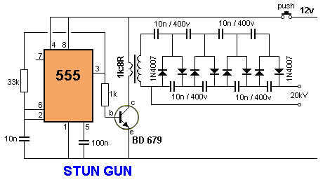

mit diesem schaltplan kann man bis zu 20000V erzeugen, es wird jedoch mit einem ne555 bewerkstelligt. mit ein paar modifikationen lässt sich das auf deine spannung umändern.

@ Dennis: Wenns nicht unbedingt 50 Hz sein sollen: Royer-Konverter. Kann Leistung, ist einfach aufzubauen und unkritisch bzgl. der Bauteilwerte. Den Übertrager kann man sich sprichwörtlich auf den Finger wickeln. http://www.mikrocontroller.net/articles/Royer_Converter @ Obi: Ich wage es ernsthaft zu bezweifeln, wie eine Reihenschaltung aus vier 400 V-Kondensatoren 20 kV widerstehen soll.

@ Marek N. Dazu kann ich leider ncihts sagen, dies ist nciht meine Schaltung, aber als ich sie nachgebaut habe, hat sie funktioniert. @ Wolfgang Auch ne gute Idee ;)

> mit diesem schaltplan kann man bis zu 20000V erzeugen, es wird jedoch > mit einem ne555 bewerkstelligt. mit ein paar modifikationen lässt sich > das auf deine spannung umändern. Da gibts bessere Möglichkeiten für einen Elektroschocker!
