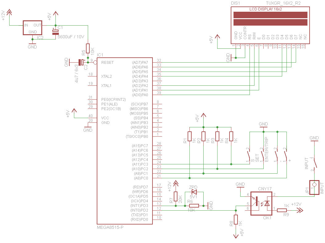

Ich habe versucht einen Tacho mit Kilometerzähler zu bauen.
Als Prozessor kommt ein 8515 mit 2*16 LCD zum Einsatz. Über Tasten wird
der Umfang der Reifen eingegeben und Trip kann zurückgesetzt werden. Die
aktuellen Daten werden bei Power off gespeichert. Ich habe noch einen
kleinen Fehler drin, den ich aber nicht herausbekomme. Vielleicht hat
jemand einen Rat?? Je höher die Geschwindigkeit, desto mehr "springt"
die Anzeige.
(z.B. zwischen 118 und 122 km/h). Versuche auch ein DOGS 102*64. Klappt
aber noch nicht. (Naja fange auch erst mit Mikroproz an....)
von Uwe (de0508)
In welchem C Dialekt ist das geschrieben ?
Ich sehe LCD Ausgaben und Berechnungen in den ISR, sowie ein
delay_ms(1000);. Jedes delay blockiert dein Programm in seiner
Ausführung und es kann nicht mehr auf ext. Ereignisse reagieren.
Vom Systemher würde ich alle ISR so kurz als möglich machen und per
Event Flag (1Bit) dem Hauptprogramm (main) das Ereignis mitteilen.
Dann kann man dort in aller Ruhe reagieren.
In der Main kann über eine Zustandsmachine, der serieller Prozess
abgebildet werden, ohne dass man auf ext. Ereignisse Interrupt
verzichtet und dass man überhaupt noch ein delay in der main() benötigt
TASTER müssen entprellt werden, sonst erzeugen sie dir viele Interrupts
bei schließen und öffnen des Selben.

von Karl H. (kbuchegg)
Uwe S. schrieb:
> Hallo,
> mindestens ein Problem wurde nicht gelösst.
> Hier wird mit 8Bit gerechnet
Es wird schon 16 Bit gerechnet. Das ist erst mal bis zum Beweis des
Gegenteils kein Problem.
   (circ/PULSE_TURN)*SPEED_MULTIPLIER
.. ist natürlich eine Rechenreihenfolge, die durch die vorgezogene
Division dazu prädestiniert ist, Genauigkeit zu verschenken.
   23 / 5 * 8
ergibt nun mal 32, wohingegen
  23 * 8 / 5
eine 36 ergibt. Das exakte Ergebnis wäre 36.8
Ich würde mir auch mal den 'count' ausgeben lassen um zu sehen in
welchem Zahlenbereich sich die ganze Sache hier bewegt. Und dann mal ein
wenig mit dem Taschenrechner die Berechnungen kontrollieren wobei man
die speziellen Gegebenheiten der int-Rechnerei ins Kalkül ziehen muss.
> Wie verhalten sich Variable, wenn Sie per ISR verändert werden und in
> anderen Programmteilen auch angefasst werden?
> Unter avr gcc gibt es "volatile" zur Beschreibung dieses Sachverhaltes.
Volatile ist eine Sache. Obwohl ich nicht denke, dass der Compiler hier
großartig die Zugriffe wegoptimieren kann. Was aber natürlich im Raum
steht, ist der atomare Zugriff auf speed. (bzw. eben der nicht atomare
Zugriff)

von Peter R. (fraeggle)
An Karl-Heinz und Uwe:
Sakrischen Dank für die Denkanstöße.
Es funktioniert einwandfrei. Hab den Timer auf 125kHZ eingestellt und
(Uwe ich bin lernfähig....) bei dem Interrupt1 soweit möglich alles
raus.
Hab nach anweisung von Karl-Heinz mal alle "wichtigen" Parameter der
Reihe nach aufs Display geschrieben und dann mit Rechner und Papier
weitergemacht.

Display flackert. Wenn immer möglich, willst du eigentlich auf dem LCD
nur über bestehenden Text drübermalen.
Wenn du aber schon lcd_clear benutzt, dann schieb es so dicht wie
möglich an die eigentliche Ausgabe ran. Zwischen deinem clear und dem
tatsächlichem Neubeschreiben hast du Berechnungen, noch dazu in Floating
Point. Die kosten Zeit. Zeit in der das LCD ... leer ist, ehe es neu
beschrieben wird. Und das siehst du dann auch als kurzen Flackerer.
Aber eigentlich solltest du dein Schirmbild möglichst statisch machen.
Es macht nicht viel Sinn, in jedem Durchlauf durch die Hauptschleife zb
den Text "km/h" wieder neu hinzuschreiben, wenn er ohnehin schon am LCD
steht (und nur deswegen hingeschrieben werden muss, weil du vorher das
LCD komplett gelöscht hast)
MMhh, wenn ich den LCD_Clear aber rausmache (Nur einmal beim Start),
habe ich plötzlich (je nach Geschwindigkeit) mehrere Zahlen, da die
Geschwindikeit ja vorne anfängt und 2 bis (im Moment durch kommastelle)
4 stellig ist. Deswegen dachte ich ja daran, das Display durch
dispint>2000 zu "verzögern".
> 4 stellig ist.
Ein Tip:
Es ist der Lestauglichkeit extrem zuträglich, wenn auf einer Anzeige die
Einerstelle immer an derselben Position auftaucht!
D.h. deine Ausgabe sollte nicht sein
   | Geschwindikeit: 78.5 km/h |
   | Geschwindikeit: 9 km/h    |
sondern die Einzelteile haben fixe Positionen (die Einer sind immer an
der gleichen Stelle)
   | Geschwindikeit:  9.0 km/h |
Das heißt: es genügt wenn du die nicht benutzten Positionen, an der
sonst nicht gezeigte führende 0-en stehen, mit Leerzeichen übermalst. Du
kannst auch den Zahlenbereich als ganzes vor der Ausgabe der Zahl erst
mal mit Leerzeichen komplett übermalen und so frei bekommen. Aber
eleganter ist natürlich wenn du nur soviele Leerzeichen vor der Zahl
ausgibst, dass die Einerstelle wieder an dieselbe Position kommt. Und
das ist ja bei einem Tacho nicht so schwer. Schneller als 999.9 km/h
wirst du ja selten fahren. D.h. es kann nur maximal 2 unterdrückte
führende 0-en geben.
Gerade bei Dingen, auf die man nur kurz draufsehen kann, ist es enorm
wichtig, dass am LCD dieselben Dinge immer an derselben Position
auftauchen ohne dass man mit dem AUge lange suchen muss. Wenn deine
Anzeige bei Zwischenwerten ständig zwischen 9.9 und 10.0 hin und
herspringt und jedesmal der Dezimalpunkt da links/rechts rutscht, dann
wird dir dein Benutzer in kurzer Zeit an die Gurgel springen.

Oder du könntest mir ein Beispiel geben. Wenn ich es richtig gelesen
hab, wäre sprint auch nicht gerade die Wahl für mein vorhaben.

Peter R. schrieb:
> Äusserst überzeugendes Argument.....
> Hab auch mal
http://www.mikrocontroller.net/articles/FAQ#Wie_kann_ich_Zahlen_auf_LCD.2FUART_ausgeben.3F
> angeschaut, aber irgendwie steh ich da auf dem Schlauch. Vielleicht
> brauch ich auch erst mal ein paar Tage....
Würd ich so nicht sagen.
Solange du deine Ausgabegeschwindigkeit sowieso drosseln musst (und das
musst du, denn mehr als 3 bis 5 Updates in der Sekunde kann sowieso kein
Mensch verarbeiten) UND du den Speicher hast, spricht nichts dagegen
sprintf zu benutzen. Für nicht verbrauchten Flash kriegst du kein Geld
zurück.

Hallo Karl-Heinz. Nach langer Ruhepause noch eine Frage. Ich habe
sprintf genommen. Was ich aber im Moment nicht ganz verstehe ist
folgendes:
ich springe mit lcd_gotoxy(0,0); doch  1te Zeile ganz links??? mit dem
nachfolgenden Befehl sprintf((g_temp)," %3s", tempstr);
lcd_puts(g_temp);
bleibt aber immer die erste Stelle frei, soll heißen, die Null der Km
steht
immer an 4ter Stelle. Genauso wie Trip.???
Ansonsten bin ich bis jetzt "stolz" auf mich, dass ich soweit mit eurer
hilfe gekommen bin.
Gruss Peter
> steht
Hier steht
* Als erstes soll in den Ausgabestring ein Leerzeichen eingefügt werden.
* Danach soll ein String ausgegeben werden, ...
* Wobei dieser String in ein (gedachtes) Ausgabefeld der Breite 3
  eingepasst werden soll
* Wie bei allen anderen Ausgaben, gilt für printf: Wenn der
  tatsächlich auszugebende Wert NICHT in die im Formatstring
  angegebene Feldbreite hineinpasst, sondern zu klein ist, dann wird
  die Ausgabe rechtsbündig in das Feld gestellt und links mit
  Füllzeichen aufgefüllt. Im Falle eines Strings sind das nun
  mal Leerzeichen.
In Summe führt das dazu, dass
* In der Zeile auf jeden Fall erst mal 1 Leerzeichen ausgegeben wird.
* Ein String "0" in einem Feld der Länge 3, dann eben als "  0" erzeugt
  wird
* Und damit kommt die 0 an die Cursorposition 4 zu liegen.
Wenn du sowieso nur am Vorkommaanteil interessiert bist, ist es ein
bischen von hinten durch die Brust ins Auge, wenn du vorher mittels ftoa
dir einen String erzeugen lässt und dann den String mittels sprintf in
ein Feld einpassen lässt
        ftoa(speed, 0, tempstr);
        lcd_gotoxy(0,0);
        lcd_puts(g_temp);
so, ist es wesentlich einfacher
        sprintf( g_temp," %3d", (int)speed);
        lcd_gotoxy(0,0);
        lcd_puts(g_temp);
(Im Grund ist es auch dann einfacher, wenn du Nachkommastellen haben
willst
        sprintf( g_temp," %3.0f", speed);
        lcd_gotoxy(0,0);
        lcd_puts(g_temp);
