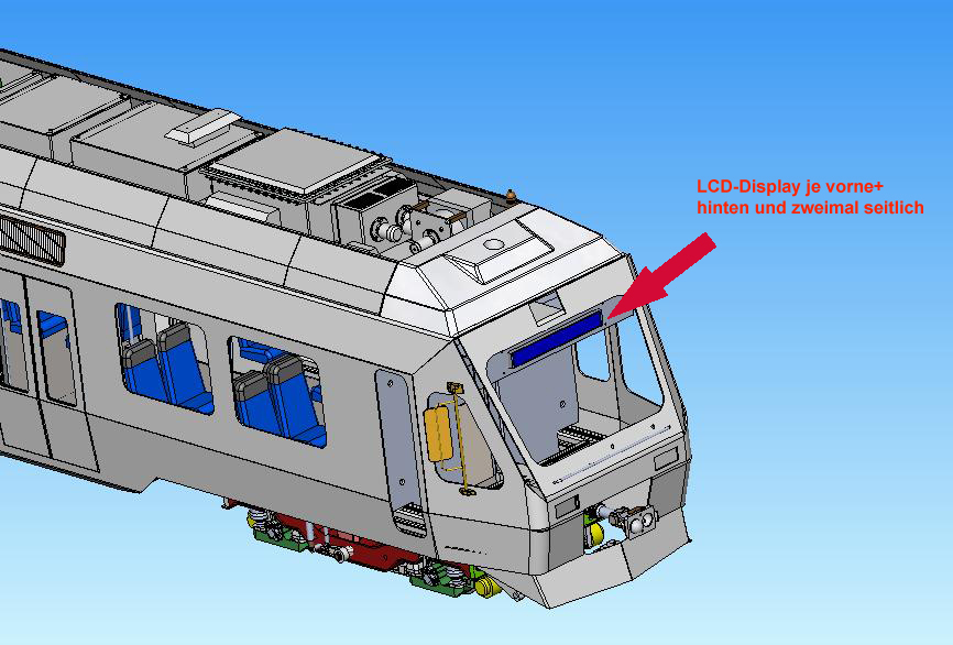

ich habe folgendes Problem: Ich möchte gerne 4 LCD-Displays ansteuern,
welche den Zielort anzeigen können. Zusätzlich sollten diese
Anzeigewörter verändert werden können.

Zu deine Frage: Ich würde es eher als Modell bezeichnen, obwohl die
Dimensionen eher an ein Original ähneln.

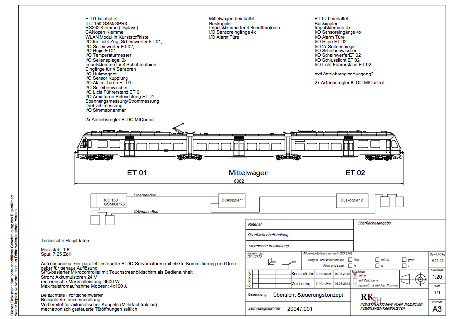

Gast #2696479
vielen Dank für die Antworten:
Ich möchte, wenn es geht, keine RS 232 Leitung einbauen, weil ich dann
noch ein zusätzliches Bus-System habe und ich brauche noch eine
Interfaceklemme für die SPS, was kostet. Deshalb war meine Idee die
Displays direkt über die digitalen Ausgänge der SPS anzusteuern.
Ich brauche eine zweizeiliges Display mit je 20 Zeichen. Ich habe eines
bei LCD-Module gefunden. jedoch hat dies eine RS 232
Schnittstellenverbindung und diese Displays sind sehr teuer (ca 1000
Euro für 4 Stück...)
EA SER202-BHNLED  Hier ist es zu finden:
www.lcd-module.de/fileadmin/pdf/doma/die_ser.pdf  -> Seite 13
Ich habe im Anhang das Steuerungskonzept reingehängt. Dort sieht man,
dass bereits ein CAN-Bus für die Antriebsregler besteht und ein
Ethernet, welches die einelnen Teile der SPS verbinden.
Vielleicht gibt es auch Displays, welche ich mit Ethernet direkt
ansteuern kann? Wer weiss mehr?
Eine RS232 ->Rx möchte ich nicht, da ich dann wieder zusätzliche Kabel
habe. Da dieses Fahrzeug aus Transportgründen auseinandergenommen wird,
will ich nur 3 Verbindungskabel zum Verbinden: CAN, Ethernet, und
Stromkabel. Mehr nicht. Deshalb ist die Idee aufgekommen, solche
Displays direkt über digitale Ausgangsklemmen der SPS zu steuern. Dann
müsste ich jeweils nur vom Buskoppler zu den Displays Kabel montieren!
CAN 485 wäre ideal. Kann ich aber nicht, da die SPS dies nicht
unterstützt.

Gast #2696628
Die Displaygrösse stimmt. Da ist kein Komma fehl am Platz. Schau hier,
da findet man mehr über das Projekt
http://dampffreunde.ch/index.php/gartenbahnen/elektrolokomotiven (ganz
unten)
