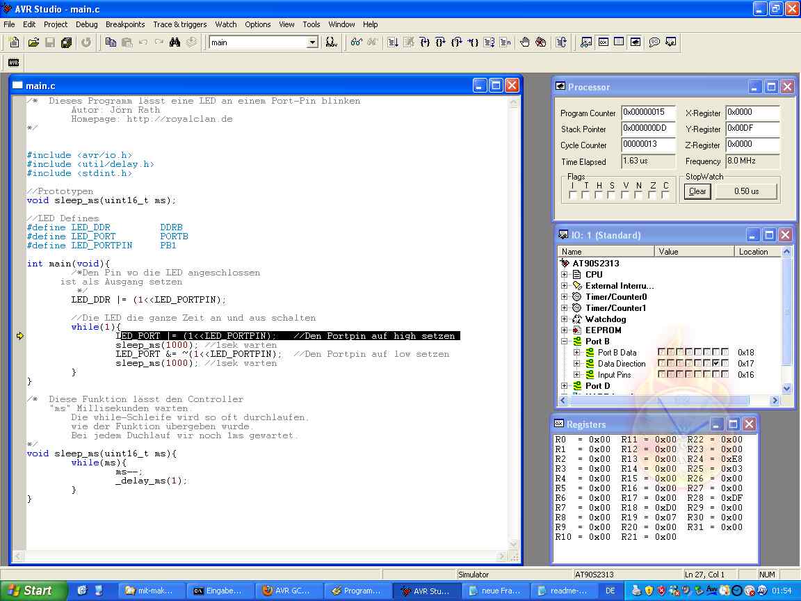

OP #2706233
also um es ausführlich  und deutlich zu beschreiben: Was ich nicht habe,
ist der Befehl mit all seinen Optionen, um an der Kommandozeile ein .cof
- File zu erhalten. Also gibt es auch keine Fehlermeldung. Die
Dokumentation zu AVR-GCC ist mir zu wenig hinreichend. Ein .elf - File
läßt sich mit AVR-Studio nicht öffnen. So dachte ich mir, daß es einen
Befehl für die Kommandozeile geben muß, wenn es doch direkt eine Vorgabe
gibt, 'make coff' zu wählen, die das gewünschte liefert, falls man alles
richtig vorher im Makefile eingestellt hat. Insofern gehört diese Frage
aus meiner Sicht schon noch zum Thema, weil ich mir ja zum
C-Programmieren auch noch das Debuggen in AVR-Studio gönnen möchte. Was
ich sehen möchte ist die Ausführung eines C-Programms für den AVR in
einzelnen SChritten, die ich mit der F11-Taste im Simulator ablaufen
lasse. Ein .hex-File läßt sich öffnen und debuggen, enthält aber zu
spärliche Angaben.
Auszug aus der Hilfe des AVR-Studios, "file menu":
When Open... is selected from the File menu, a file selection dialog
appears on the screen. The user must then select the object file to
execute. AVR Studio supports the following formats:
IAR UBROF (.d90)
AVR Object Files generated by the Atmel AVR Assembler (.obj)
Intel-Hex, extended (.hex)
COFF, Common Object File Format (.cof)
AVR Studio automatically detects the format of the object file.
mit freundlichem Gruß
#2706284
Was Du bloß mit Deinen .cof hast, das brauchst Du nicht.
Einfach im AVRStudio für Dein Projekt den Simulator auswählen und dann
Build und Run drücken.
Und es stimmt, Deine Frage hat mit dem OP (Compiler Warnungen und
Errors) nun überhaupt nichts gemeinsam.
Peter

OP #2707755
na, wer sagt's denn! Habe nun mein .cof - file! Sieht geöffnet mittels
AVR-Studio 3.56 aus wie im Bild.
Als veraltet würde ein normaler Gamer oder vielleicht auch Programmierer
meinen "Dual-Core 3,6 GHZ PC mit 1GByte Ram und 40 Gig-Platte und
Win-XP" ansehen. Habe den bei einer firmeninternen Verlosung gewonnen.
Und ob das P2-333-MHz-Laptop mit Win-XP-SP3 damit klar kommt, probiere
ich demnächst aus. Jedenfalls AVR-Studio und WINAVR sind schon drauf.
Ja, OK, 8sec fürs compilieren und AVR-Studio läuft auch damit.
Vor 10 Jahren machte das alles der Pentium2, allerdings nur
Assemblerprogrammierung. MPLAB für den PIC war mit diesem ebenfalls kein
Problem.
"Ich hab noch mit Lochkarten gerabeitet."
ich hab auf MFM-Platten DOS geübt...
Da stehen neben mir noch drei PS/2-Rechner mit 10 Gig-Platten und
TTL-Grafik.
Was habe ich gemacht???
Folgende Vorlagen verwendet:
http://www.rn-wissen.de/index.php/LED-Blinken_ohne_Timer
http://royalclan.de/index.php?site=downloads&show=15
WINAVR 20100110
Im Makefile habe ich wie in Readme.txt verlangt, die Einträge "MCU" und
"F_CPU" an den favorisierten Prozessor, hier den AT90S2313 angepaßt und
8 MHz als Takt eingetragen.
Diese Passage des Makefiles hier, habe ich abgeändert, also anstatt
dwarf-2 habe ich stabs eingetragen. Da ich so viel vorher gelesen habe
über dieses Dateiformat, habe ich einfach mal das probiert.
# Debugging format.
#     Native formats for AVR-GCC's -g are dwarf-2 [default] or stabs.
#     AVR Studio 4.10 requires dwarf-2.
#     AVR [Extended] COFF format requires stabs, plus an avr-objcopy
run.
DEBUG = stabs
Dann erst mal 'make' aufgerufen, bis keine Fehler mehr kamen, dann 'make
coff' aufgerufen. Das Make-File setzt sehr umfangreiche Befehle ein, wie
man an den beigefügten Bildschirmmmeldungen sehen kann. Sie befinden
sich in der Datei Readme-chr.txt im ZIP-Archiv.
AVR-Studio 3.56 öffnet die .cof-Datei und frägt nochmal nach
Prozessortyp und Taktfrequenz. Dann ist schon die Datei geöffnet und man
kann sich die Watches einrichten.
Warum habe ich nicht gleich die Make-files ausprobiert?
Werde mich nun auf meinen Lorbeeren vorläufig ausruhen und mich auf
viele selbst geschriebne C-Programme freuen, die ich im veralteten
AVR-Studio debuggen kann...
