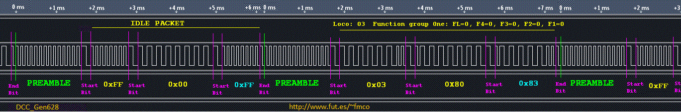

Hallo Community,
seit kurzem möchte ich mit meinem neuen OWON SDS7102 ein DCC-Signal
analysieren. D.h., ein Rechtecksignal im Manchester-Code (siehe Anhang).
Mein Problem: ich krieg's nicht hin. Ich möchte gerne 2-3 Sekunden des
Datenstroms speichern, wieder aufrufen und am Bildschirm horizontal
links/rechts verschieben um ihn zu entschlüsseln. Aber scheinbar bin ich
dazu zu doof :-((
Ich hab das Scope mit dem PC über USB verbunden und die OWON-Software
geladen. Da kann ich mir das Signal auch live ansehen - aber nur den
Ausschnitt, der gerade auf den Schirm passt. Wie krieg ich aber den
ganzen Datenstrom abgebildet?? Hab das Manual und die Online-Hilfe
durchgekaut, aber ohne Erfolg.
Bitte um Eure Ratschläge und Hinweise (können ruhig grausam sein, ich
vertrag's)
und vielen Dank dafür!!

Der übliche Trick ist, VOR dem Trigger die Zeitbasis Größer stellen
("raus zoomen"), dann aufzeichnen und erst dann rein zoomen.
Wie gut das funktioniert hängt von der Speichertiefe des DSO ab.

Auch wenn "High Memory Depth" in den Port-Settings angewählt ist,
überträgt die Firmware(*) des SDS7102 nur 3040 Datensätze, sobald die
Zeitbasis >=100ms (Scan-Mode) ist.
Bei 50ms, 10MS/s und 10Mpts sind maximal 1s im Programm bzw. für Export
verfügbar.
Darüber hinaus kann man zwar am Oszilloskop hineinzoomen, kommt aber
nicht an die Daten, egal ob USB, LAN, Owon-Software oder
selbstgestrickte Abfrage.
Eine Möglichkeit wäre noch das Speichern auf einen USB-Stick - das habe
ich noch nie versucht.
