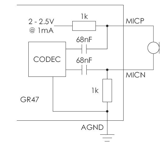

von AxelR. (Gast)
Die Elektret-Kapseln werden - zumindest bei Ericsson - symmetrisch
betrieben. (zum Testen eher uninteressant)
Da die Soundkarten i.d.R. alle eine Spannug für die Mikrofone liefern,
hängst Du das einfach mit einem abgeschirmten Kabel an den
Mikrofon-Eingang. Das eine Anschlußpad ist mit dem Gehäuse vom Mikro
verbunden. Musst Du mal genau hinsehen. Da kommt hinten an den
Klinkenstecker (Masse), das andere Pad kommt an die Seele vom Kabel
gelötet und landet beim klinkenstecker auf eines der anderen Fähnchen.
kommt dann Rechts oder Links der Sound aus der BOX.
AxelR.
von Martin S. (Gast)
@Axel
Du scheinst dich ja mit den Ericson_Teilen auszukennen, vielleicht hast
du ja noch einen weiteren Tip?
Wenn ih mir mal so deine Schaltung ansehe - trifft de auch auf das T68m
zu? Und wo sind die Bautile auf dem Print? Das SMD-Zeugs ist  klein wie
Zuckerkrümel, ob man da noch was gescheites messen kann, frag ich mich
auch...
Ich hab das Mikro übrigens jetzt "einfach" mal an meine
Soundkarten-Mikro-eingang rangehangen. Klappt prima, und es nimmt prima
auf.
Wenn ich in den Service-Modus beim T68m gehe, dann ist da beim
"Mikrofontest" (Loopback Mikro - Lautsprecher) nur ein "Gerausche"
zu hören. Der Lautsprecher selbst ist aber ok, dalso da tönt alles wie
es soll.
Was bedeutet dann das für mich bzw. für da defekte Handy? Ist da
irgendwie der Codec defekt? Oder gibts noch andere Alterativen?
