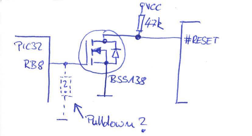

ich habe eine Anfängerfrage zum Thema Mikrocontroller I/Os. Ich setze
einen PIC32 ein und möchte mit einem Ausgang über einen MOSFET einen
externen Baustein reseten können (siehe angehängte Schaltung). Meine
Frage ist die Folgende:
Wird der PIC32 resetet (z.B. Watchdog reset), dann werden seine I/Os
standardmäßig erstmal auf Eingang geschaltet. Kann es dann passieren,
dass der Ausgang floatet und der MOSFET durchgesteuert wird? Muss ich
also einen Pulldown-Widerstand vorsehen, sodass bei einem PIC-Reset der
externe Baustein nicht auch resetet wird?
Vielen Dank für eure Antworten.
Viele Grüße
durak
#2698648
Sie haben einen definierten Zustand, nämlich "Eingang". Aber keinen
definierten Pegel, weil die üblichen CMOS-Eingänge nun einmal so gebaut
sind, dass sie in diesem Zustand extrem hochohmig sind und der Pegel von
Leckströmen und Störungen definiert wird.

Was sollte der Hersteller sonst annehmen? Eingang ist zunächst einmal
der Zustand, der am sichersten abzufangen ist, z.B. durch pull-up bzw.
down. Ausgang wäre problematischer.
