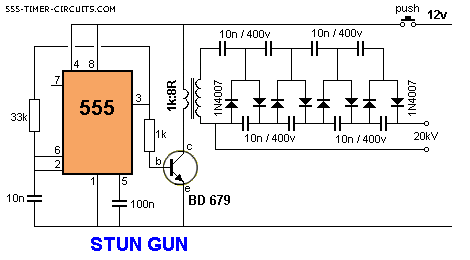

Ich baue wie schon einige Leute eine Stun-Gun (siehe Bild) und finde
dafür keinen passenden Transformator (1:125 - nur in den USA und UK aber
beide liefern nicht nach Österreich -
http://www.radioshack.com/product/index.jsp?productId=2103254)
1. Kennt jemand so einen Audio-Transformator bei einem
deutschen/österreichischen Versand ? (Ich habe keinen gefunden)
2. Könnte man zwei 1:10 Transformatoren
(http://www.conrad.at/ce/de/product/516260/) kombinieren - Output des
ersten in Input des zweiten ?! - und somit einen 1:100 Transformator
haben ?
Danke im vorraus,
whiterock :)

Inwiefern ? Wieviel Strom kann bei 20000V aus einer 9V noch fließen ?
hinz schrieb:
>> http://www.radioshack.com/product/index.jsp?produc...)
> Der hat kein Windungsverhältnis von 1:125.
Hmm. Ich weiß nur das dieser verwendet wurde... Welches
Windungsverhältnis hat er dann ? :/
Kann man denn nun mit zwei 1:10 Transformatoren sich einen 1:100 bauen,
wenn ja wie ? :)
whiterock

Bei Übertragern entspricht das Impedanzverhältnis dem Quadrat des
Spannungsverhältnisses, bei dem Übertrager im Schaltplan ist das
Windungsverhältnis also ~11.
