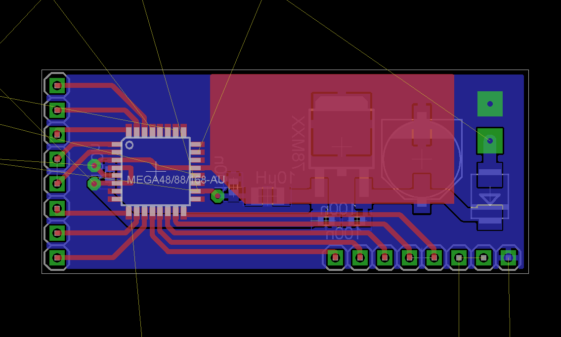

Hallo an Alle,
ich benutze in meiner neuen Schaltung zum ersten mal (hauptsächlich aus
Platzgründen) einen Atmega im TQFP-Gehäuse. Dummerweise hat der so viel
GND und VCC Pins, dass ich gar nicht weiß wo ich die alle hin routen
soll.
Meine Schaltung ist nicht sonderlich aufwändig. Über die Stiftleisten
werden bloß ein paar 7Segment Anzeigen angesteuert und Taster abgefragt.
Ansonsten noch ein bisschen ADC-Action mit Referenzspannungsquelle usw..
So ganz grob hab ich mir das jetzt erst mal so wie auf dem angehängten
Bild gedacht. Direkt an den Pins springe ich auf die Unterseite und dort
befinden sich dann auch unmittelbar die Blockkondensatoren sowie das
restliche Geraffel der Spannungsversorgung. Die Analog-Masse habe ich
nur unter dem Atmega mit den restlichen GNDs verbunden (wie es im
Datenblatt steht) und auf die rote Massefläche gedenke ich dann meine
Analog Bauteile zu platzieren. Mit Vias muss ich jedoch sparsam umgehen,
da ich die Platine dann Zuhause ätzen werde.
Ich wollte einfach mal von euch hören ob das so in Ordnung geht (oder
auch nicht) und wo es noch etwas zu verbessern gibt. Wie macht ihr das
denn so mit der Versorungsspannungsverlegung und der Analog Masse?
Besten Dank!
Gruß,
Thomas

Die Platine kannst du auch nur von einer Seite bestücken. Die Bauteile
bekommst du schon platziert. Soll der µC ein externes Quarz bekommen?
Dann solltest du das mit einer höheren Priorität routen, als die
I/O-Pins. Da fehlen aber noch ein paar Bauteile an der Resetleitung und
der ISP-Adapter.

Nen Tipp wenn Du noch nicht so oft TQFP gelötet hast: Du tust Dich beim
Löten wesentlich leichter, wenn Du die Pads unter dem TQFP noch etwas
länger machst als der IC nachher wirklich braucht. Auf dem Bild oben
sind das die roten Flecken am Ende der weißen Pins vom Atmega. Die
einfach noch nen viertel Millimeter oder so verlängern.
Außerdem scheint mir die Verpolungsschutzdiode etwas "dick" geraten, vor
allem wenn Du von Platzproblemen sprichst. Tut es da nicht auch ne
kleinere, z.B. ne BAT54 gibts in SOT23 und die kannste bis ca. 100mA gut
nehmen. Oder eins größer wäre z.B. ne B140, die gibts in SMA.
