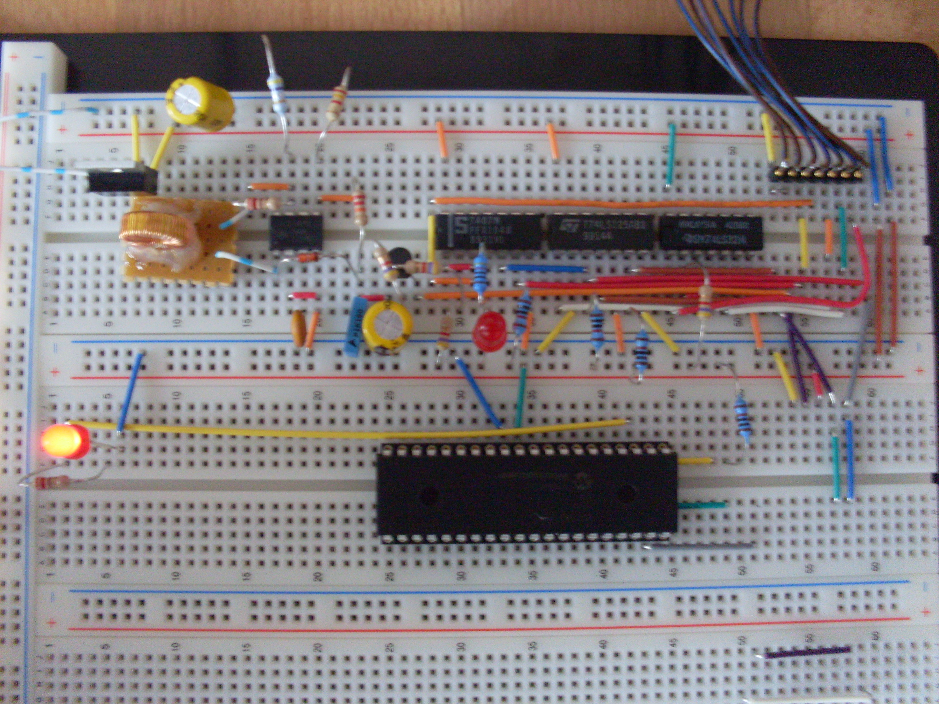

ich habe angefangen mit Assembler herumexperimentieren da ich das für
meine Abschlußprüfung brauchen werde.
Ich habe schon verschiedene befehle versucht, es kommt das gleiche raus.
Beim einschalten soll eine LED leuchten am RA1, das macht sie nur wenn
man mit dem Finger den Pin berührt dann fängt sie an zu leuchten
ansonsten tut sich nichts. Sie geht auch an wenn man mit dem Spitze vom
Multimeter dran geht, danach leuchtet sie bis man die Spannung nicht
unterbricht.
Das ist doch nicht normal oder ? ich habe auch schon anderen Port
versucht, wenn man die Pin´s 36,37,38 berührt geht sie aus.
Kling komisch, aber was kann das sein ?

    __CONFIG    _CONFIG1, _LVP_OFF & _FCMEN_ON & _IESO_OFF & _BOR_OFF &
_CPD_OFF & _CP_OFF & _MCLRE_ON & _PWRTE_ON & _WDT_OFF &
_INTRC_OSC_NOCLKOUT
    __CONFIG    _CONFIG2, _WRT_OFF & _BOR21V
RESET_VECTOR    CODE    0x0000     ; processor reset vector
    nop
    goto        start              ; go to beginning of program
;   Main                                                              *
start
  BANKSEL   PORTA     ;
  CLRF     PORTA     ;Init PORTA
  BANKSEL   ANSEL     ;
  CLRF     ANSEL     ;digital I/O
  BCF     STATUS,RP1   ;Bank 1
  BANKSEL   TRISA     ;
  MOVWF     TRISA     ;as outputs
  bcf    STATUS,RP0
  bsf    PORTA,1
      END                       ; directive 'end of program'
Ich würde ihnen dankbar sein  wenn jemand Zeit hätte und mir helfen
könnte.
von Dieter W. (dds5)
Das wird (wenn überhaupt) nur zufällig das richtige Ergebnis bringen,
nämlich dann, wenn im W-Register der Wert 0 steht.
Besser funktioniert an dieser Stelle
CLRF TRISA

danke, die LED geht jetzt fast immer von alleine an und flimmert nicht,
aber auch nicht immer, man hat so ein Gefühl das es ein Schupser fehlt
das die anfängt an zu leuchten.
von Alexander K. (alexanderk)
Wenn man immer den Finger am LED Beinchen plus hält leuchtet die LED
sofort beim einschalten, ansonsten kommt das mit Zögerung oder überhaupt
nicht.
MCLR habe ich über 1k Ohm an VDD dran.
von Holger W. (holgerw)
Nach dem Befehl   bsf    PORTA,1  rennt der PIC weiter ins Leere, du
musst ihm sagen das er stehenbleiben soll, also ein goto auf sich
selbst:
marke:  goto marke
am ende kommt ein fehler " 67 : Symbol not previously defined (marke)"
start
  BANKSEL   PORTA     ;
  BANKSEL   ANSEL     ;
  BANKSEL   TRISA     ;
  CLRF     TRISA     ;as outputs
  bcf    STATUS,RP0
  bsf    PORTA,1
  goto    marke
von John B. (johnbauer)
Alexander K. schrieb:
> IRCF<2:0>: Internal Oscillator Frequency Select bits
> 111 = 8 MHz
> 110 = 4 MHz (default)
> 101 = 2 MHz
> 100 = 1 MHz
> 011 = 500 kHz
> 010 = 250 kHz
> 001 = 125 kHz
> 000 = 31 kHz (LFINTOSC)
> Wo gibt man diese bits den ein ?
Im Register OSCCON (bit6-4).
> goto    marke
marke   goto marke
Werde ich nächstes mal beachten, jetzt kann ich nicht mehr ändern.
Großes dank jetzt leuchtet sie immer auf, auch wenn es manchmal immer
noch mit Verzögerung.
