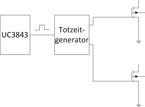

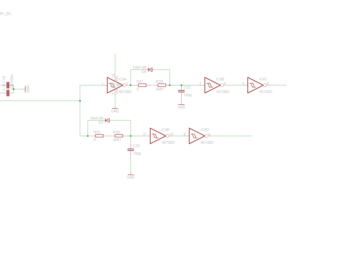

Hi Leute,
ich habe eine Frage zum UC3843 mit nachgeschaltetem Totzeitgenerator.
Das Prinzip ist wie folgt:
Der UC3843 kreiert basierend auf seiner Regelung ein PWM Signal. Dieses
PWM Signal kommt in einen Totzeitgenerator, um so zwei Signale zu
erhalten, die zu einander invertiert sind und eine gewisse Totzeit
besitzen. Die Totzeit ist auf ca. 600ns bemessen.
Bei der Regelung kommt jetzt das Dilemma, dass sie bei Duty Cycles >50%
instabil ist (Subharmonic oscillations). Meine Frage ist, inwiefern sich
das auf den Totzeitgenerator bzw. auf dessen zwei Ausgangssignale
auswirkt.
Muss ich damit rechnen, dass aufgrund der Instabilität der Regelung
beide Schalter gleichzeitig eingeschaltet sind?
Ich habe die Regelung (ohne den Totzeitgenerator) bereits in Betrieb
genommen und während der Instabilitäten habe ich halt nur wirres Zeug
gesehen, das ich nicht wirklich einschätzen kann. Damit meine ich, dass
der Regler das Ausgangssignal auf low und sofort wieder auf high setzt.
Ich kann es zwar erklären, weshalb er von low wieder direkt auf high
geht, allerdings kann ich nicht einschätzen, was das für Auswirkungen
auf den Totzeitgenerator hat. Denn der Totzeitgenerator hat erstens
seinen RC Tiefpass und ist in seiner Flankensteilheit begrenzt, soll
heißen, er ist selbst nicht der Schnellste.
Hat wer von euch vielleicht schon mal etwas ähnliches erlebt bzw. kann
vermuten, wie sich die Ausgänge des Totzeitgenerators verhalten während
der Instabilitäten?
Danke.

Diese Instabilitäten die du meinst haben nur mit einem peak current mode
(was der IC ja macht) geregelten Wandler im CCM zu tun. Haben als nichts
mit dem UC3843 selbst zu tun. Wenn diese Oszilationen auftreten bleibt
der Ausgang des ICs gleich (also das Dutycycle) und nur der Strom
schwingt.
Abhife ist die Slope Kopensation. Mit dem UC3843 leicht machbar, einfach
mittels Transitor die Oszilatorrampe auf den Sense Eingang addieren.
Da willst vermutlich eine Brücke ansteueren. Es gibt unzählige ICs genau
für diesen Zweck mit komplementären verriegelten Ausgängen. Da brauchst
du glue-logic Murks. Und wenn doch extern, dann macht man Totzeiten
anders.
MFG Fralla
Gast #2701636
Und falls es um Synchrongliechrichter geht, bedenke bei dieser
Ansteuerung passiert bei geringer Last. Auch dafür gibts ICs, welche das
Leben erleichtern..
