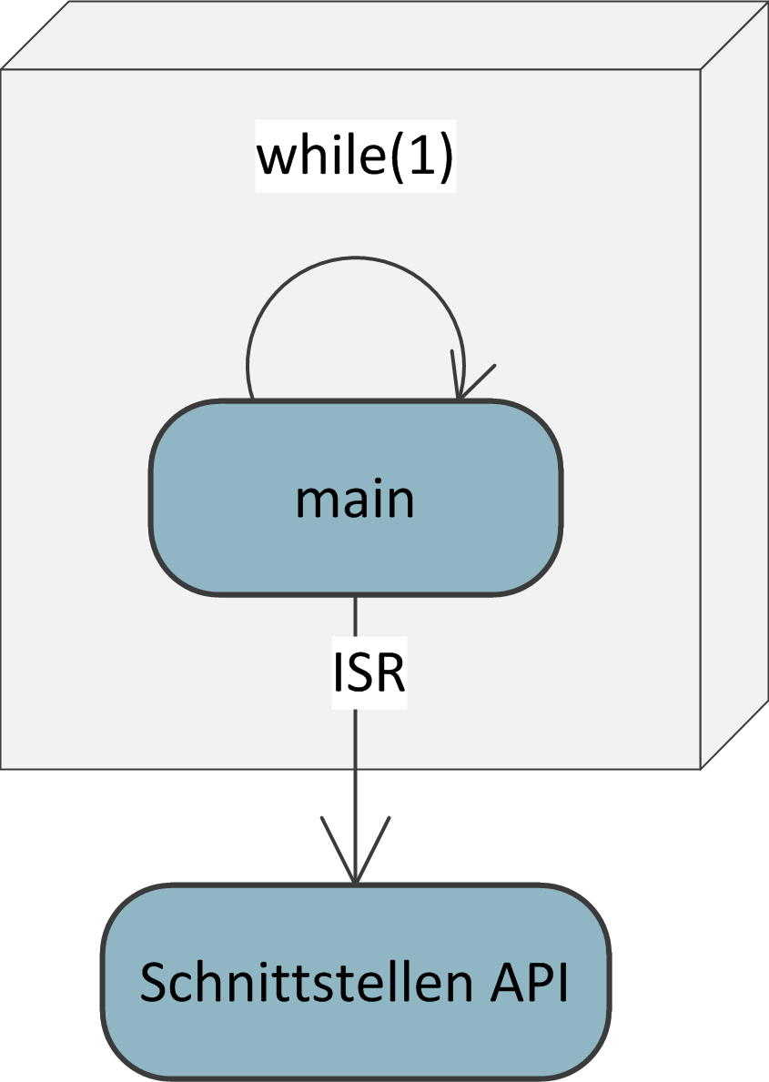

ich habe folgendes Problem:
Ich habe eine fertige Anwendung, an die eine Schnittstelle angebunden
werden soll. Die fertige Anwendung (grauer Kasten) ist fix und kann in
keinster Weise verändert werden.
Das Problem entsteht dadurch, dass die API-Funktionen aus Interrupt
Routinen aufgerufen werden. Bevor meine Funktionen aufgerufen werden,
werden alle anderen Interrupts deaktiviert und nach meiner Funktion
wieder aktiviert. Teilweise ist die Laufzeit meiner Funktionen nicht
unerheblich. Dadurch blockieren sich die API-Funktionen gleichzeitig.
Es gibt bereits eine solche API (d.h. es ist möglich), allerdings liegt
diese nicht im Quellcode vor.
Ich hoffe, ihr habt einen Vorschlag, wie man das Problem lösen kann..
Grüße
Eike

@Tom: Das Problem ist ja, dass ich an das Hauptprogramm (main()) nicht
heran komme. Sonst würde ich natürlich nur ein Flag setzen.
@Peter: Das ganze läuft auf einem TI TMS320F28335 DSP.

mein Vorschlag: Generiere dir einen Timer-Interrupt, der deine eigene
'main'-Funktion periodisch auf ruft. (Du kannst beim Eintritt in diese
Funktion die anderen Interrupts wieder aktivieren, dadurch sollte die
black-Box wie gewohnt arbeiten.)
In den Callback-Funktionen setzt du einfach nur Flags, die dann in
deiner main-Funktion ausgewertet werden.
Um das ganze zu beschleunigen könntest du noch zusätzlich in der
Callback-Funktion den Timerwert kurz vor den Überlauf stellen, so dass
der Timerinterrupt sofort ausgeführt wird, sobald die Callbackfunktion
abgearbeitet ist.
Oder, falls von dem Controller unterstützt, Software-Interrupts
verwenden.
Das ganze ist zwar alles andere als schön, könnte aber funktionieren...
Grüße,
Florian

@Florian: Genau die Idee hatte ich auch schon, allerdings hat der
Controller nur 3 Timer. Einer wird standardmäßig schon für die
Schnittstelle benötigt. Wenn ich jetzt noch einen nehme, hab ich schon
2/3 nur für die Schnittstellen verbraucht. Als Notlösung geht das
natürlich.
Dazu kommt aber noch, dass das fertige API ja auch ohne den zweiten
Timer auskommt. Ich würde es ja gerne genauso elegant lösen.
Habt ihr noch andere Ideen?
Grüße Eike

Also der API-Call gibt teilweise einen Rückgabewert zurück. Aber alle
Calls werden pro ISR nur einmal aufgerufen.
Als Beispiel:
ISR_xy{
//alle anderen Interrupts disablen
res = fkt();
//alle anderen Interrupts enablen
int fkt(){
//do action
return res;
Und ich habe wie gesagt nur die Möglichkeit fkt() zu gestalten. Auf
alles andere habe ich keinen Zugriff, kann es aber lesen. Und die
Laufzeit von fkt() ist bei deaktivierten Interrupts definitiv zu lang.
