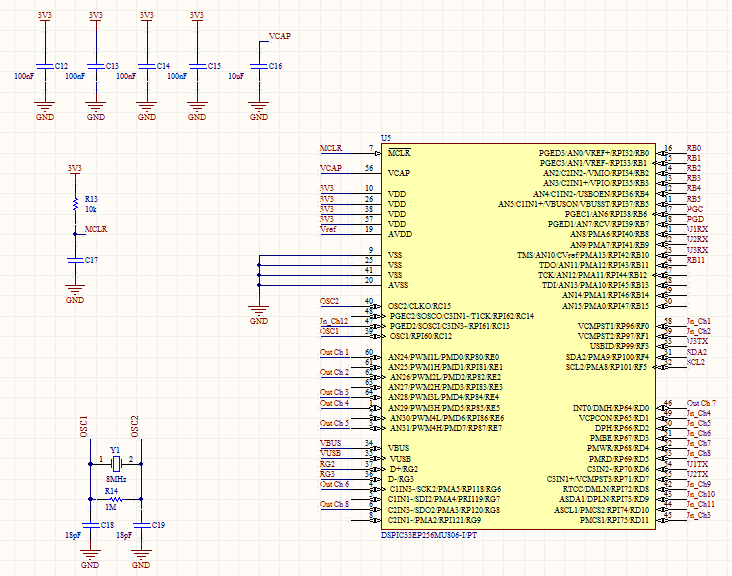

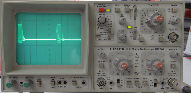

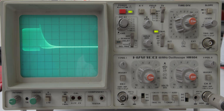

Hallo Leute,
der Oszillator der an meinem dsPIC33EP256MU806 hängt bricht zusammen
nachdem er schon stabil gelaufen ist.
Die Oszillogramme zeigen die Spannung am PIN OSC2 gegenüber Masse. Der
Oszillator schwingt periodisch an und klingt wieder ab wie auf den
Oszillogrammen zu sehen. Was kann den Zusammenbruch des Oscillators
auslösen nachdem er schon ca. 10ms stabil läuft? Nach dem Anlegen der
Versorgungsspannung startet der Controller manchmal auch korrekt und
führt dann auch sein Programm korrekt aus. Wenn der Oszillator jedoch
einmal nach dem Start zusammengebrochen ist, dann versucht er immer
wieder zu starten und bricht immer wieder zusammen.
Wenn da jemand eine Idee oder eine Bemerkung hätte wäre sehr hilfreich.
Danke im voraus,
Tytus

Sieht aus, wie wen irgend was geschaltet wird (Sprung im Pegel) und dann
klingt die Schwingung ab

Kleiner Tip: Bildformate.
von Markus (Gast)
Kleiner Tip: Mehr Bandbreite hilft...
von MM (meine Meinung) (Gast)
Besserer Tip für einfältigen Naivling: Haben wollen und bekommen sind
zweierlei Sachen.

Kann es sein, dass der Oszillator stirbt, nachdem der Controller auf
einen Reset läuft? Der startet dann neu, startet den Oszillator,
daraufhin läuft das Programm los, löst einen Reset aus, etc.
Ist die Versorgungsspannung stabil, sowohl die offizielle als auch die
intern erzeugte (Vcap)?
Ein Schaltplan würde helfen.

Ich habe gestern einen Oszillator an den dsPIC gehängt anstelle des
Quarzes und da habe ich das gleiche Problem beobachtet. Manchmal startet
er und manchmal nicht aber der Oszillator schwingt in jedem Fall. Habe
aber dafür Störungen auf dem Vcap und der Versorgung beobachtet.
Das mit dem Reset weiß ich nicht wie das passieren könnte da die
Software ja korrekt funktioniert wenn er denn startet. Und der Watchdog
wird am Anfang des Programms deaktiviert.
Die Software habe ich vorher auf einem Dev. Kit Entwickelt und die läuft
Fehlerlos.
Ich habe auf dem Microchip-Forum gelesen das die dspics mit Quarze ab
8MHz Probleme haben und einen spezielle Start-up  Routine helfen kann.
Grüße,
Tytus

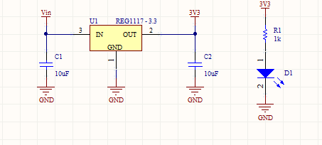

PS: Schaltpläne im Anhang.

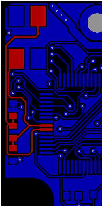

Das habe ich auch in Betracht gezogen und habe den Quarz näher dran
gefumelt das hat aber auch nicht gebracht. Also bei einer Hardware schon
und um sicher zu gehen habe ich es auf eine zweite gemacht und da hatte
ich das gleiche Problem wie vorher.

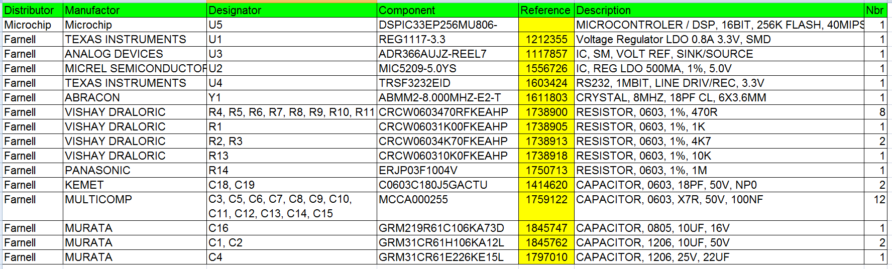

Ich habe auch vergessen auf dem Schalt plan ist ein Fehler, es ein 100µF
großer Kondensator am Eingang vom Spannungs-Regler und nicht 10µF wie
auf dem Schaltplan.

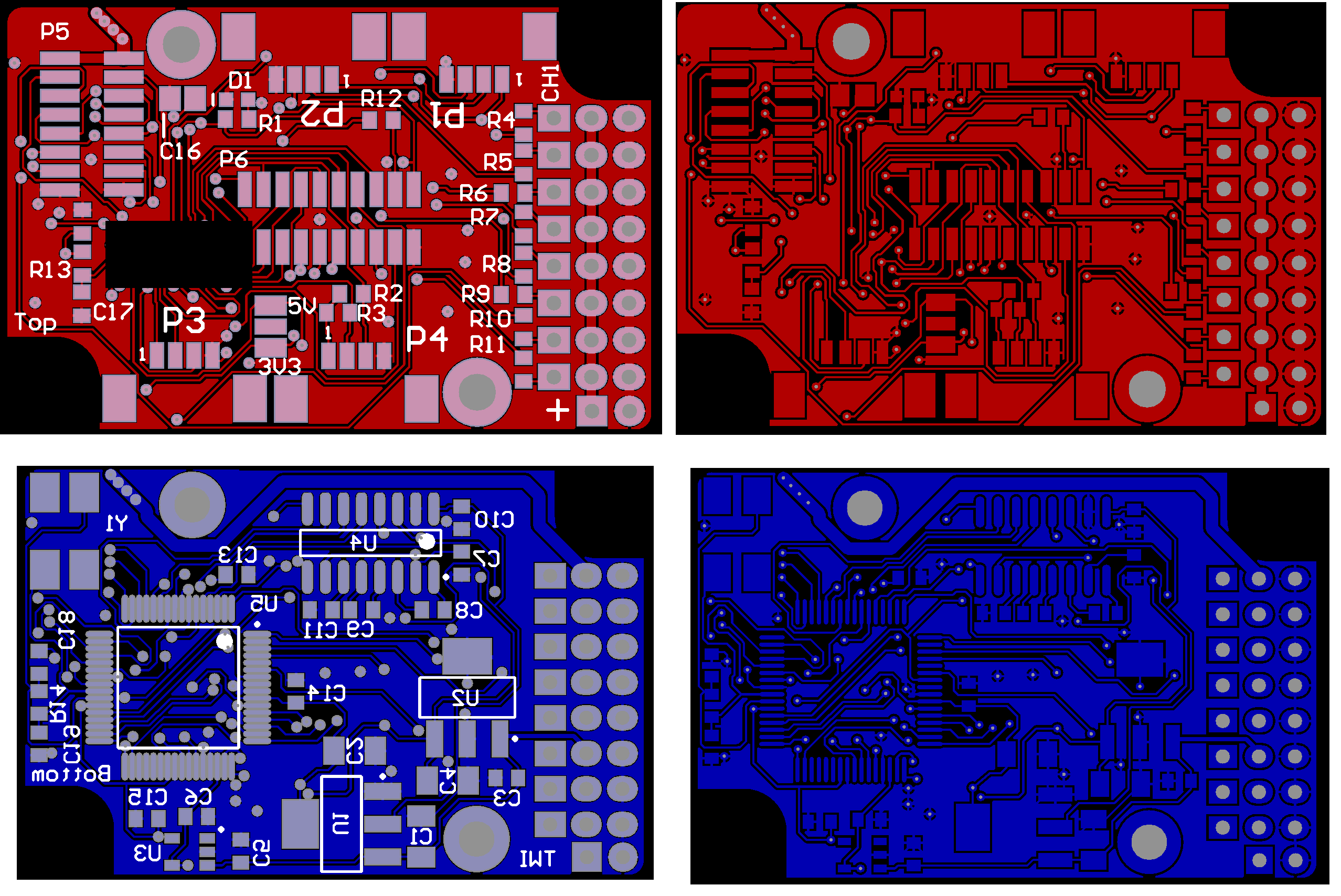

Im Anhang das Layout und die Komponenten Liste.

von tt4u (Gast)
Die Leiterbahnführung von Y1 zum Prozessor entspricht sicher NICHT den
Empfehlungen von Microchip.
von (prx) A. K. (prx)
C2: Der LM1117 von NS verlangt einen Mindest-ESR.
Vcc-Kondensatoren C13,C15: Leiterbahnführung.
C16: Leiterbahnführung, max 6mm.
von Marcus O. (marcus6100)
Das Layout der Signale zum Quarz ist aber ein Scherz, oder?

Komponenten geben könnte.
Als ich C16 verfolgte bekam ich beispielsweise den Eindruck, dass der
Massebereich rechts und oben, der für die Steckverbinder zuständig ist,
nur durch eine einzige winzige Bahn mit dem Massebereich bei dem
Controller verbunden ist und die genau durch den GND-Anschluss von C16
läuft. Wenn man dann noch im Datasheet extra eine Warnung über die
Platzierung von C16 liest, dann ist das jedenfalls nicht wirklich
optimal.
Der Rest vom Layout wirkt kurz betrachtet ähnlich - grosse
eindrucksvolle Flächen, die aber jeweils inselhaft isoliert voneinander
wirken. Du solltest berücksichtigen, dass bei bei der Leiterbahnführung
von beispielsweise Kondensatoren nicht nur die Vcc/Vcap/...-Anschlüsse
wichtig sind, sondern auch die GND-Anschlüsse.
Tytus W. schrieb:
> Und diese Aussage hilft mir jetzt genau wie weiter ?
Vielleicht überdenkst du mal die Führung der restlichen Leiterbahnen,
insbesondere die Masseführung auch zum Quarz und zu den
Abblockkondensatoren.
Du könntest auch mal parallel zu deiner Messung des Oszillators die
Spannung und auch die Masse an den Abblockkondensatoren messen.
Irgendwas ist da doch gewaltig faul wenn das Umschalten eines einzigen
Ausgangs den ganzen Controller abstürzen lässt.
Tytus W. schrieb:
> Ich habe nichts gegen Kritik besonders wenn sie, wie in diesem Fall
> gerechtfertigt ist aber sie muss konstruktiv sein.
Das war sie, wenn auch polemisch formuliert. Ich bin mir einigermassen
sicher, dass Microchip Richtlinien über Leiterbahnführung sowohl beim
Oszillator als auch bei den Abblockkondensatoren bietet. Ob nun im
Datasheet oder als Application Note.
Ansonsten findet man beispielsweise bei Lothar Miller Tipps zu
Layout-Fragen: http://www.lothar-miller.de/s9y/categories/14-Entkopplung
http://www.lothar-miller.de/s9y/categories/33-Quarz
von tt2t (Gast)
Mach die Leitungen vom Quarz und den Lastkondensatoren zum PIC und zu
GND so kurz wie möglich, Faustregel MAX 5mm, eher weniger. Drumherum
einen Ring, der mit GND verbunden ist (nicht umsonst ist in
unmittelbarer Nähe der OSC-Pins auch ein GND-Pin). Auf der anderen Seite
des Boards im Bereich, der von diesem Ring eingeschlossen ist, am besten
gar nichts, auch keine GND-Plane.
Und versuche mal 22 oder 27 pF statt 18 pF für die Last-C, das
stabilisiert den Oszillator, ggf. hilft auch ein serieller R zwischen
OSC2 und dem C
