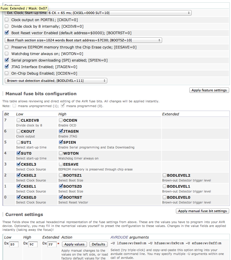

Hey Leute,
habe ein kleines Problem, kann nur irgendwas doofes sein was ich
übersehen habe...
habe das AVR Net-IO board mit einem mega32 (funktioniert alles
einwandfrei), nun wollte ich den Gehäuse gleichen mega644 20PU
verwenden. doch leider nach dem FUSES des Atmels auf externe Clock, habe
ich keinen Zugriff mehr!!!! habe die Fusebit Einstellungen mir gemerkt
und hier nochmal auf der Seite (http://www.engbedded.com/fusecalc)
eingegeben Siehe Bild im Anhang. Das AVR Net-io hat einen 16Mhz externen
Quarz mit 22pF Kondensatoren. Habe zur Sicherheit es nochmal auf meinem
Experimentiersteckbrett aufgebaut und folgende Quarze getestet --> 4Mhz,
8Mhz, 20Mhzlaae leider bringe ich das Herz nicht zum schlagen?!?!
EXTENDED 0xFF
HIGH 0x9C
LOW 0xE0
Sieht jemand den ERROR?

#2703084
Einen direkten Error sehe ich nicht, aber ich würde vllt mal versuchen,
den JTAG auszuschalten (wenn du ihn nicht verwendest), denn der liegt
auf portd und wenn du dein programm auf portd hast, könnte das auch zu
errors führen.
RSTDISBL sehe ich nicht, das sollte jdenfalls nciht gesetzt sein, sonst
kannst du deinen avr nur noch mit hv-programmierung programmieren.

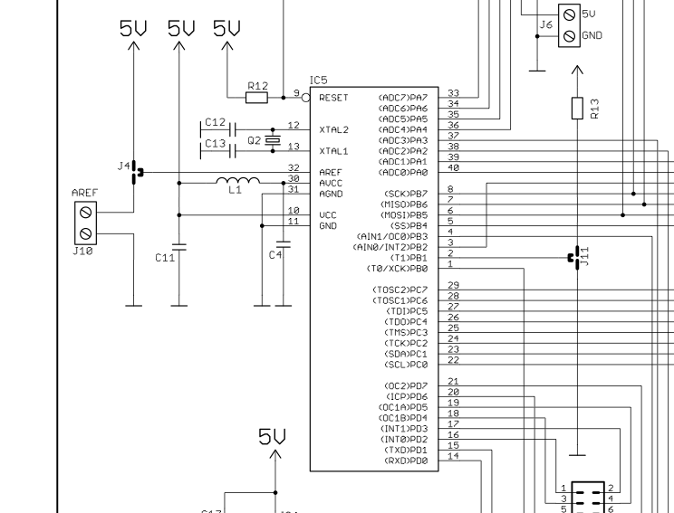

OP #2703110
Hey danke erstmal für die Antworten
@Obi Wan
also ich kann nun leider den JTAG nicht mehr deaktivieren, habe ja kein
zugriff mehr, habe aber auch noch kein Programm geladen...  habe leider
kein hv-programmierer, kann dies leider nicht testen
@da1l6
Also ich hätte jetzt gesagt das der mega32 laut Schaltbild einen 16Mhz
Quarz hat, mit 2x 22pF also externe Taktquelle oder nicht?? so habe ich
es auch nochmal auf dem Steckbrett aufgebaut? also Aufbau passt doch,
oder verstehe ich dich falsch?
Quarz ist doch die externe Taktquelle? Hab ich was grundlegend falsch
verstanden??
Schaltplan im Anhang!
TZU
#2703126
Nein, siehe AVR Fuses. Externe Taktquelle meint eine aktive Quelle
mit einem Pin als Taktausgang - ein Quarz ist ein "crystal", der vom µC
getrieben werden muss um zu schwingen. Genau dieser Treiber ist bei der
"external Clock" Einstallung aber aus.
Gast #2703251
Du kannst wieder Zugriff bekommen indem du an den Pin XTAL1 gegen GND
eine externe Taktquelle z.B. einen Frequenzgenerator mit TTL-Pegel
anschließt. Frequenz sollte ein paar hundert Kiloherz sein.
OP #2703831
JA SUPER (-: doofer Fehler..
DANKE SCHÖN, Jetzt funktioniert es (-:
