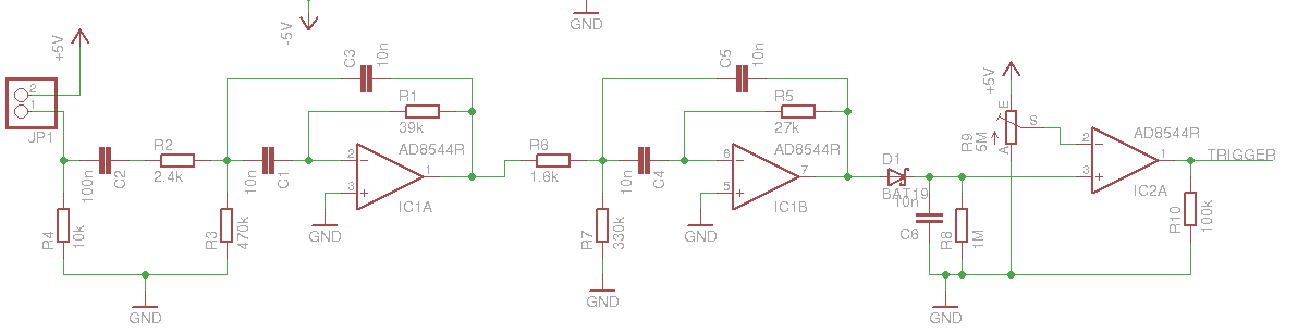

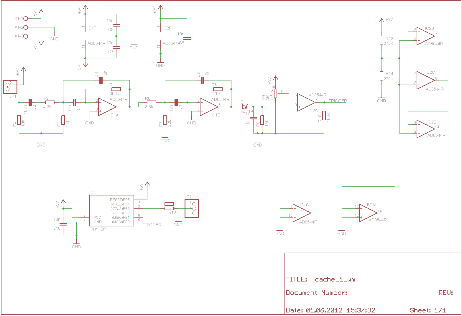

ich versuche eine Schaltung aufzubauen, die ein Mikrofonsignal
auswertet. Enthält das Signal eine entsprechend starke 2kHz Komponente
soll das Ausgangssignal der Schaltung high gesetzt werden ansonsten low.
Im Prinzip dachte ich sollte es ja nicht weiter schwer sein. Ein
Bandpassfilter mit entsprechender Verstärkung bei 2kHz, ein Komperator
nachgeschaltet und das sollte es sein. Diese Schaltung befindet sich
auch im Anhang.
Das Problem ist nun, dass die gesamte Schaltung ziemlich genau mit 2kHz
schwingt. Zuerst vermutete ich die 60dB Verstärkung sind arg
übertrieben. (wie im Schaltplan eingezeichnet).
Daher habe ich Testweise die die Verstärkung heruntergesetzt.
Selbst wenn ich R6 herausnehme und nur den ersten Teil betrachte
schwingt dieser. (Auch bei Verstärkung = 1)
Hat hierzu jemand einen Tip?
Toni
#2704313
>schwingt.
Für die hohe Güte (~20) sind die OPamps viel zu langsam. Die sollten
hier mindestens 10...20MHz "unity gain bandwidth" haben.
Die 10n Entkopplungen in den Betriebsspannungen sind viel zu klein. Da
sollten mindestens 100n hin. Besser noch RC Glieder mit 47R/47µ o.ä.
In Serie zu D1 würde ich noch einen 47...100R Widerstand hinmachen.

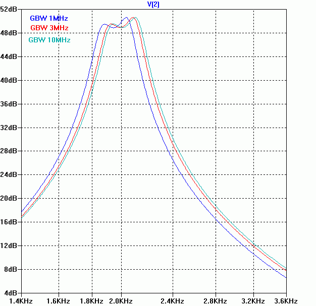

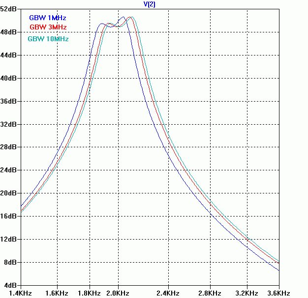

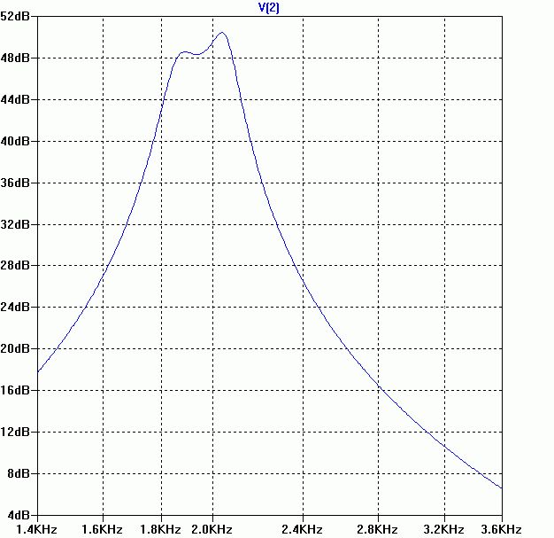

#2704552
Hab es mal simuliert, Mit GBW=10MHz verschiebt sich die Mittenfrequenz
um 60Hz nach oben. Ansonsten ändert sich praktisch nichts.
Die Simulation wurde mit LTspice gemacht.
bandpass.gif verwendet den UniversalOpamp2 mit variablem GBW. Die
Ergebnisse bei GBW=1MHz passen recht gut zum Modell vom 1MHz AD8544.
Gast #2704588
Danke für die Simulation. Mit dem spice Modell von analog devices hatte
ich auch schon simuliert. Aber selbst meine erste "Dimensionierung"
hatte dort einwandfrei funktioniert.
Mal zum Verständis, eine zu geringe unity gain ist nicht unbedingt für
das Schwingen verantwortlich oder? Das wurde eher durch meine zu hohe
Versorungsspannung hervorgerufen oder? (oder auch wegen den zu kleinen
Blockkodensatoren?)
Kanns leider erst Morgen ausprobieren :9, Intressiert mich allerdings,
um mal etwas ein Gefühl dafür zu bekommen was Hauptverantwortlich dafür
ist.
Toni
#2704614
>So ganz klar ist mir der Zusammenhang zwischen Filtergüte und benötigter
>unity Gain noch nicht.
R2 // R3 in deinem ersten Entwurf ist 227R. R1 ist 300k. Also ergibt
sich für die Güte Q:
4 x Q^2 = 300k/227 = 1322, also Q = 18,2.
Die Schaltung hat bei der Mittenfrequenz des Bandpasses von rund 1900Hz
also eine Verstärkung von V = 2 x Q^2 = 662.
Damit der Verstärker überhaupt noch linearisierend gegenkopppeln kann,
fordert man vom OPamp eine Verstärkungsreserve von mindestens Faktor 10.
Der OPamp muß bei 1900Hz also eine Leerlaufverstärkung von mindestens
rund 6600 haben.
Bei einem üblichen Abfall der Leerlaufverstärkung von 20dB pro Dekade
bei einem normalen OPamp, ergibt sich daraus eine UGB von 1900Hz x 6600
= 12,5MHz.
Dein AD8544 bringt es aber nur auf 1MHz. Damit ist der OPamp
hoffnungslos überfahren und arbeitet alles andere als linear. Die
Erfahrung lehrt, daß ein solchermaßen überfahrener OPamp in einer
Bandpaßschaltung hoher Güte dann gerne schwingt, auch wenn dir eine
Simulation das nur selten zeigt.
Ein anderer Grund für das Schwingen genau auf der Mittenfrequenz des
Bandpasses kann kapazitives Rückkoppeln vom Ausgang des Bandpasses auf
den Eingang sein. Versuche also möglichst großen Abstand vom Ausgang des
Bandpasses zum Eingang einzuhalten. Auch simples Abschirmen wirkt hier
Wunder.
Eine andere Möglichkeit des Rückkoppelns besteht über die
Versorgungsspannung. Deswegen habe ich dir ja eine wirksamere
Betriebsspannungsentkopplung empfohlen.
Auch über eine unvollkommene Masseverbindung kann eine solche
unerwünschte Mitkopplung entstehen. Das sind dann die Situationen, in
denen der saubere Aufbau auf einer Platine klaglos funktioniert, der
Breadboardaufbau aber heillos schwingt. Achte also auf eine saubere,
niederohmige und niederinduktive Masse und achte darauf, daß keine
Masseströme der Ausgangsstufe über die Masse der Eingangsstufe fließen.
Die besten Resultate erzielst du mit einer durchgehenden Massefläche und
einer strikten räumlichen Trennung von Eingangs- und Ausgangsstufe.
