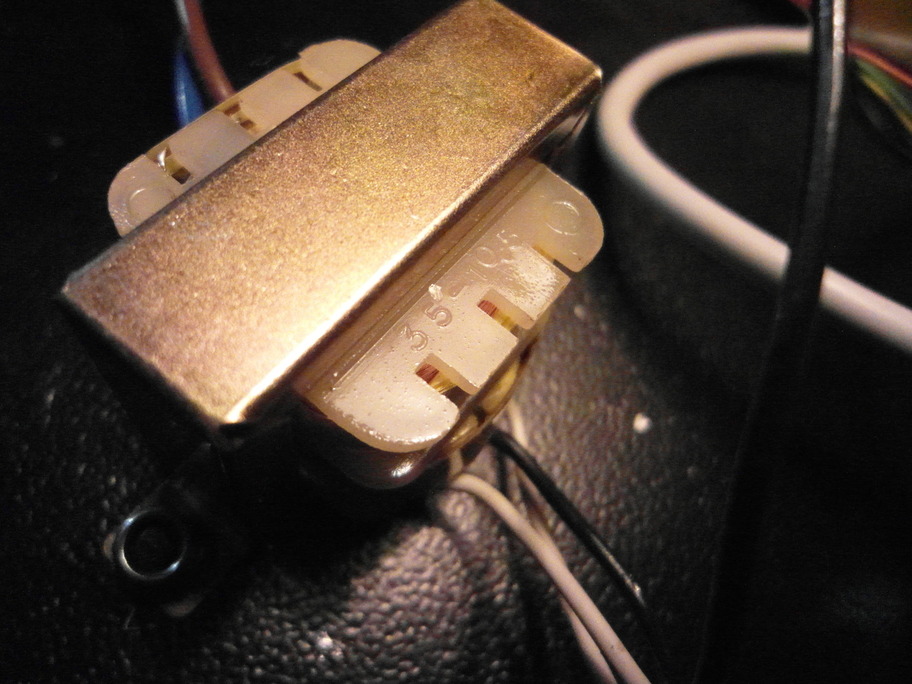

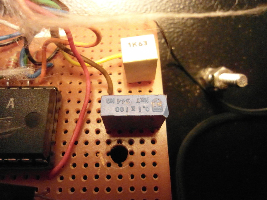

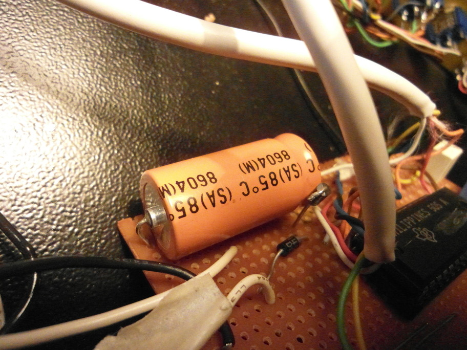

ich habe hier einige Bauteile die ich nicht wirklich zuordnen kann. Auf
dem ersten mit kann ich zwei Kondensatorene erkennen, aber ich kann
deren Werte nicht ablesen bzw wüsste ich gerne um welche Art von
Kondensatoren es sich handelt. Bei dem orangen Kondensator wüsste ich
auch gerne um welche Art es sich handelt, der Wert ist mir bereits
bekannt.
Und zuletzt habe ich ein Netzteil mit 230V AC auf 2x 9V AC. Gibt es ein
baugleiches/ähnliches noch zu kaufen? Habe bis jetzt nur diese
Plastikkisten gefunden.
Danke schonmal
Jess
von Klaus2 (Gast)
C 1+2: 680 + 100nF Folie
C 3: Elko, axial, Wertebedruckung nicht zu sehen
Trafo: Wird schwierig, eher aus Schlachtgeräten, ggf bei Pollin? Was
spricht gg vergossene Trafos?
Was ist das für ein gerät, nur aus Interesse?
Klaus.
1K63 deute ich als "1 nF, 63 V".
Der 100-nF-Kondensator ist ein MKF-Typ.  ("Folie" ist nicht falsch,
aber "MKF" ist detaillierter.)

von mhh (Gast)
1 µF/ 63 V
Die werden des öfteren in sowas verbaut:
http://www.reichelt.de/PC-Lautsprecher/HAMA-42418/3/index.html?;ACTION=3;LA=446;ARTICLE=92506;GROUPID=744;artnr=HAMA+42418;SID=13TybYM38AAAIAACIa7i085f727977263748299acbb83926083db
wenn, ich Dein Bild richtig deute. Also Augen auf beim E-Schrott. Oder
als Trafo natürlich auch käuflich, dann aber ev. abweichende Bauform.
> 1 µF/ 63 V
Wie kommst du auf das 1 µF?  1K = 1000, implizierte Einheit ist
Picofarad.
von mhh (Gast)
0.1 K = 100 nF, 1K = 1µF
Bauform und -größe, zugehörige Spannungsfestigkeit. Und messen würde ich
es natürlich auch. Sicher ist sicher.   :)

von Dieter W. (dds5)
> Picofarad.
Dir ist vermutlich entgangen, dass es sich um ein "großes" K handelt.
Dazu ein Zitat aus dem ElKo:
Großbuchstaben, die hinter dem Zahlenwert stehen, beziehen sich auf den
Toleranzwert der Kapazität.
K steht in diesem Fall für +-10%.
Nö.  Dass er für die Toleranz stehen könnte, ist mir durchaus
auch in den Sinn gekommen.  Andererseits gibt es genügend
(bedrahtete) Kerkos, auf denen "104K" steht (auch mit einem großen
K), mit denen 100 nF gemeint sind (Toleranz unter aller Sau, also
nicht durch Buchstaben zu beschreiben :-).
So schön eindeutig ist die Welt halt leider nicht.

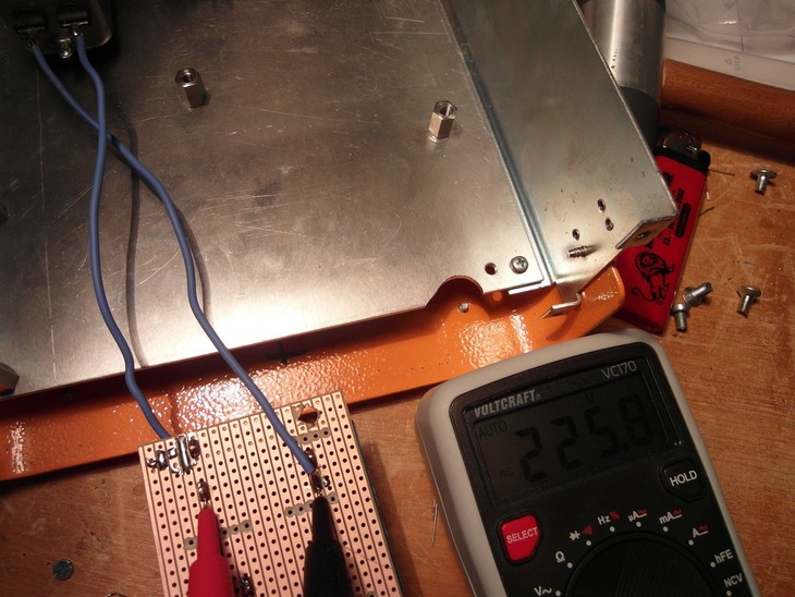

von jess e. (jessed)
also habe nun mal den Plan des SN76477 angekuckt und festgestellt, dass
es sich um 0,1uF und 1uF handeln muss, alles andere würde wenig Sinn
ergeben.

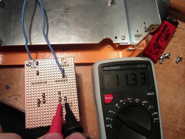

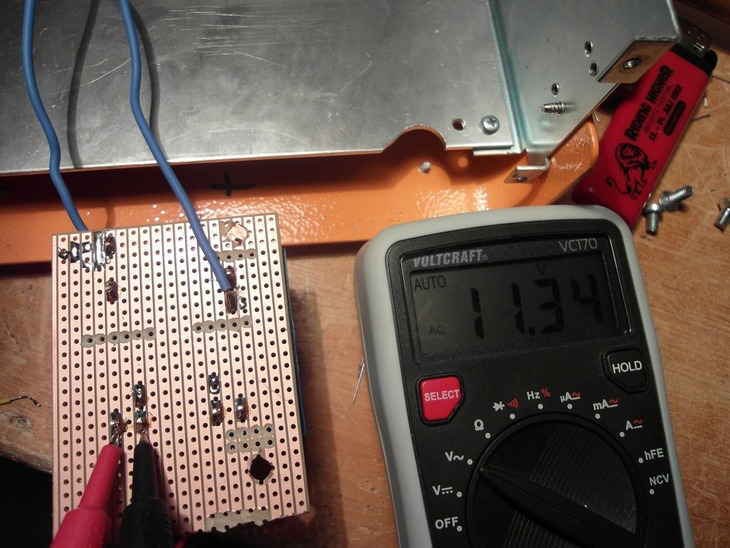

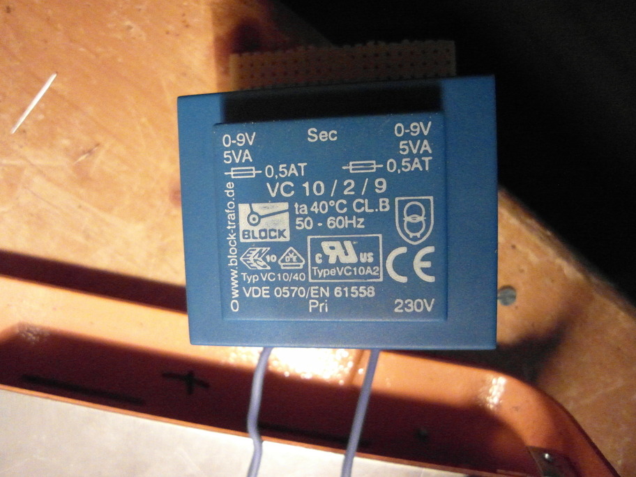

Jetzt kommt das nächste "Problem". Ich habe mir einen Printtrafo
gekauft, allerdings kommt mir das alles etwas spanisch vor, aber seht
selbst auf den Bildern( dieses mal habe ich sie kleiner gemacht ;) ).
Eigentlich sollte das Ding am Ende 2x 9V auswerfen, allerdings sind es
11-12V. Mache ich irgendwas falsch, oder stimmt was mit dem Ding nicht?
Grüße
Jess
Mit dem Trafo selbst nicht, das ist die Leerlaufspannung. Wird er
belastet, sinkt die. Das ist also alles in Ordnung, da machst Du nichts
falsch.
Aber mit dem Forum hier: ein Bild von SECHS Megabyte Größe für den
Trafo, und fünf nichtssagende Bilder à etwa 1.7 Megabyte, auf denen man
die wichtigste Information, die Anzeige des Messgerätes, wegen
schlechter Ausleuchtung kaum erkennen kann.
Man könnte meinen, das Thema Bildformate und aussagekräftige Bilder wäre
hier noch nie besprochen worden.
Immerhin: Die Bilder sind nicht verwackelt und auch an den richtigen
Stellen scharf.
von Magnus M. (magnetus) Benutzerseite
9V beträgt die Ausgangsspannung bei Nennleistung (je 5VA bzw. Nennstrom
von je 555mA). Die Leerlaufspannung ist immer höher.

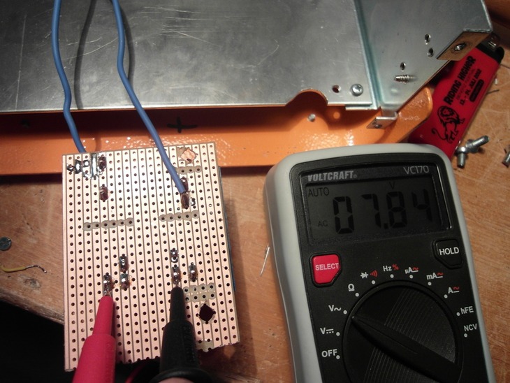

Ich hab leider keine Ahnung wie ich die Bilder noch kleiner gekriegt
hätte.
Okay, welchen Trafo brauche ich denn dann wenn ich bei dem alten
unbekannten eine Leerlaufspannung von 8,5-9V habe? Bzw ist es schlimm,
wenn es anstatt 5V dann 6V sind?
Danke vielmals, dass Ihr hier einem ziemlich unwissenden helft!
Ich meinte eigentlich das Datasheet:
http://amigan.yatho.com/sn76477d.pdf
Ich habe nun nochmal die Platine angeschaut, zu den zwei
Spannungsquellen laufen zuerst zwei 1N4007 Diode pararell und danach in
Reihe ein 1000uF Elko und dann geht das ganze auf den Pin 14.
Wie kann ich nun messen welchen Trafo ich brauche?
Spannung am Pin 14 messen ? oder könnte ich da etwas kapuut machen?^^
Danke
Grüße
