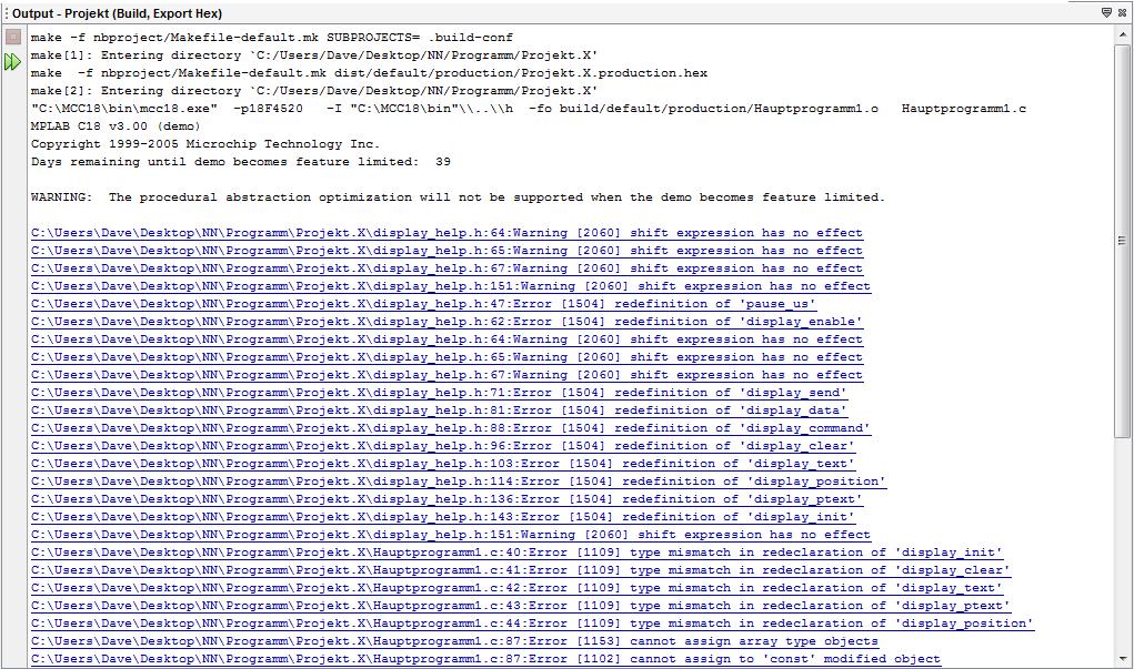

Guten Tag, Leute.
Ich hab ein Problem und zwar beim Compiler MPLAB X IDE mit C18
kommt dauernd der die Fehler ( siehe Anhang ).
Aber ich find keine Fehler und nen Freund von mir hat es auch schon
angeschaut, aber hat auch keine Ahnung.
Habt ihr ein Rat für mich?
Gruß Dan

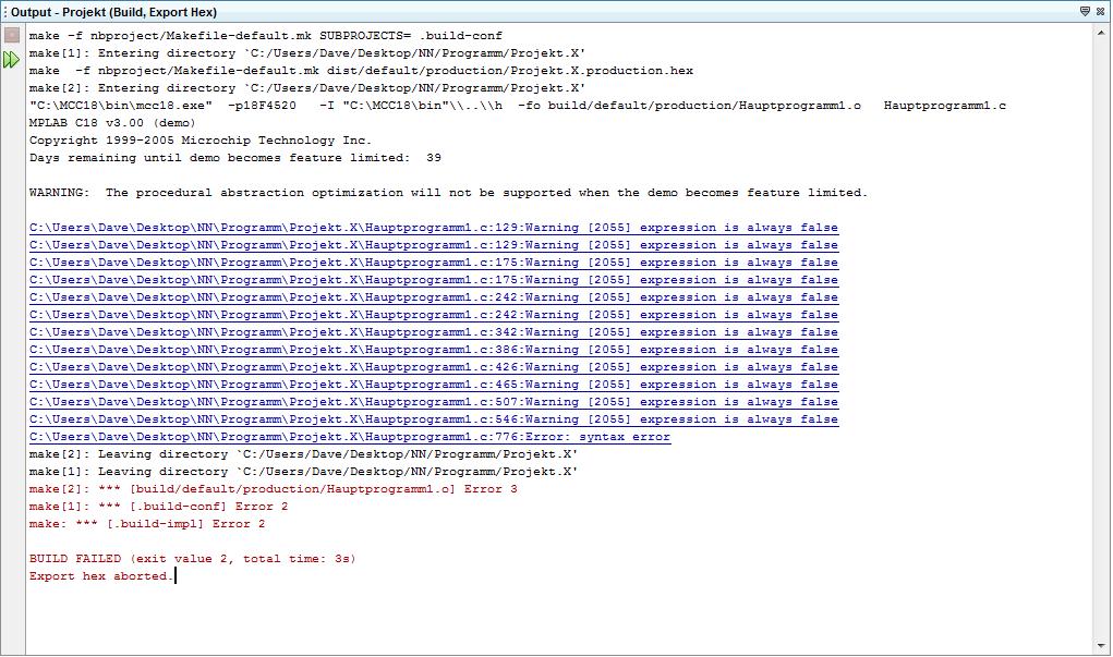

von Dan (Gast)
Also im Anhan sind die c File und die h Files
und die Fehlermeldungen.
Hoffe das meintest du ;)
Gruß Dan
von Oliver (Gast)
Der größte Teil der Probleme kommt daher, daß du in deinen
(zusammenkopierten???) header-Files keine include guards benutzt, und
diese mehrfach eingebunden werden.
http://de.wikipedia.org/wiki/Include_Guard
Die dann noch verbleibenden Fehlermeldungen lassen sich mit Hilfe eines
C-Buchs einfach lösen.
Oliver
von Peter D. (peda)
"display_help.h:8:Error [1178] illegal declaration of object of type
void"
Eine Variable kann nicht void sein.
Peter
von Krapao (Gast)
Du hast Definitionen von Funktionen in den Includedateien (*.H). Und
weil du die Includedatei zweimal in Hauptprogramm1.c includierst, einmal
direkt und einmal indirekt über MP3_Driver.h, werden die
Redefinition-Fehlermeldungen provoziert.
> void Delay1TCY;
Da fehlen die Funktionsklammern was zum Fehler
"C:\Users\Dave\Desktop\NN\Programm\Projekt.X\display_help.h:8:Error
[1178] illegal declaration of object of type void" führt.
Den eigentliche Sinn der Includedateien, nämlich darin Deklarationen
(Prototypen) für Funktionen anzugeben, machst du mit den extern
Deklarationen in Hauptprogramm1.c. Weil die Deklarationen dort aber
nicht 100% zu den Definitionen in der Includedateien passen, kommt es zu
den Tedeclaration-Fehlermeldungen.
>    unsigned char buf[20];
>    buf = "Next druecken!";
Geht in C nicht. Schau dir die strcpy() Funktionen aus den C-Library an,
wie man Arrays zur Laufzeit ändert. Oder wie man Arrays
(String-Variablen) zur Compilezeit initialisiert.
von Chris (Gast)
Die Fehlermeldung ist klar, du inkludierst ein .c File als .h File.
Möglich, aber wenn du dann gleichzeitig die bereits definierten
Funktionen
als  "extern" declarierst, hast du ein Deklarierungsproblem. Dies meldet
der Compiler. Du includierst ja schon display_help.h, dann brauchst du
sie nicht nochmals declarieren.

von Chris (Gast)
Das display_help.h ist eigentlich ein .c File , da dort Funktionen
definiert sind.
Richtig wäre ein display_help.h zu erstellen mit folgendem Inhalt:
void display_init(void);
void display_clear(void);
void display_text(char *text);
void display_ptext(char *text,int zeile,int spalte);
void display_position(int z, int s);
void display_enable(void);
void display_send(char byte);
void display_data(char byte);
void display_command(char byte);
void controller_init(void);
zusammen mit folgenden code
#define LCD_DATAPORT    PORTD  //Port für die 4 Datenleitungen
#define LCD_DATAPORTDR    DDRD
#define LCD_DATA0      4
#define LCD_DATA1      5
#define LCD_DATA2      6
#define LCD_DATA3      7
#define LCD_SETPORT      PORTA  //Port für die 4 Steuerleitungen
#define LCD_SETPORTDR    DDRA
#define LCD_E        0
#define LCD_RS        2
#define LCD_RESET                       3
//    Display Befehle
#define LCD_CLEAR    0b00000001    //Löschen des Display, Cursor auf
Home
#define LCD_FUNCTION    0b00100100    //4-Bitmodus, RE=1
#define LCD_FUNCTION2    0b00100000    //4-Bitmodus, RE=0
#define LCD_CONTROL    0b00001100    //Display ON, Cursor OFF, Blinken
OFF
#define LCD_CONTROL2    0b00001101    //Display ON, Cursor OFF, Blinken
ON
#define LCD_CONTROL3    0b00001110    //Display ON, Cursor ON, Blinken
OFF
#define LCD_CONTROL4    0b00001111    //Display ON, Cursor ON, Blinken
ON
#define LCD_EXTENDED    0b00001001    //5-Dot Fontwidth, Normal Cursor,
4 Lines
#define LCD_ENTRYMODE    0b00000110    //Segment Bidirectional Function
(Seg1->Seg60)
#define LCD_DDRAM    0b10000000    //DDRAM Adresse setzen
//    Zeilenadressen und Länge einer Zeile
#define LCD_LINE1      0x00
#define LCD_LINE2      0x20
#define LCD_LINE3      0x40
#define LCD_LINE4      0x60
und in display_help.c
ein #include "display_help.h" haben
sowie die defines abändern wie folgt als Beispiel.
#ifndef LCD_DDRAM
... dieselben defines wie oben
#endif
Und natürlich das display_help.c zum Projekt hinzufügen.
auch die definitionen von Delay... sind falsch und führen zu
Fehlermeldungen, und sind bereits in <delay.h> includiert.

Aber ich hab paar Fehler, die eigentlich keinen Sinn machen.
Denn eigentlich müsste es korrekt sein oder seh ich das was falsch.
Hab die neuen Codes angehängt mit den Fehlermeldungen.
Gruß Dave

von Kevin (Gast)
und was ist mit dem Syntak Error.
Der macht doch keinen Sinn, halt ganz am Schluss vom C Main File.
Ich find da kein Fehler
Typischerweise geht man "von pben nach unten" vor. Weiter unten können
durchaus Folgefehler aufgeführt sein, welche gar keine Fehler sind. Der
Compiler ist halt durch den ersten Fehler aus dem Tritt gekommen, und
weiß unten nicht mehr ob er Männlein oder Weiblein ist, und meldet
merkwürdige Sachen ...
Was ist denn mit dem Fehler in Zeile 129? Hast du den denn schon
beseitigt?

von Kevin (Gast)
@hachja: ich verstehs grad nicht, habs so gemacht wie Chris es mir
empfholen hat

von Chris (Gast)
Ich beziehe mich auf die oben geposteten Files + Error.
Hast du dir die Zeilen mal angesehen wo der error rauskommt + Warning ?
LATA=LATB=LATC=0; ist gängige C Programmierung wennauch sie hier weniger
Sinn macht, das stimmt, aber darum geht es ja nicht.
Warning ist, weil du 'text' anstelle von "text" benutzt, das ist
eigentlich ein Error.
Aber da ist noch ein großer Fehler bei dir im Kopf,
int display_text(unsigned char Info, unsigned char k);
wobei du es aber so benutzt,
 display_text('Fehler',1)
wie auch
         y=2012;
         y++;
         display_text(y,1);
unsigned char ist ein Wert zwischen 0 und 255
vielleicht wolltest du :
int display_text(unsigned char *Info, unsigned char k);
oder willst vielleicht in Python programmieren, wo egal ist ob
char oder int oder string.
Das Error ist
   ALARM_EIN = 1
wobei
#define ALARM_EIN           4
definiert ist,
also
   4 = 1
da aber eien Zuweisung auf eine nicht Variable ein Fehler ist,
syntax error.
