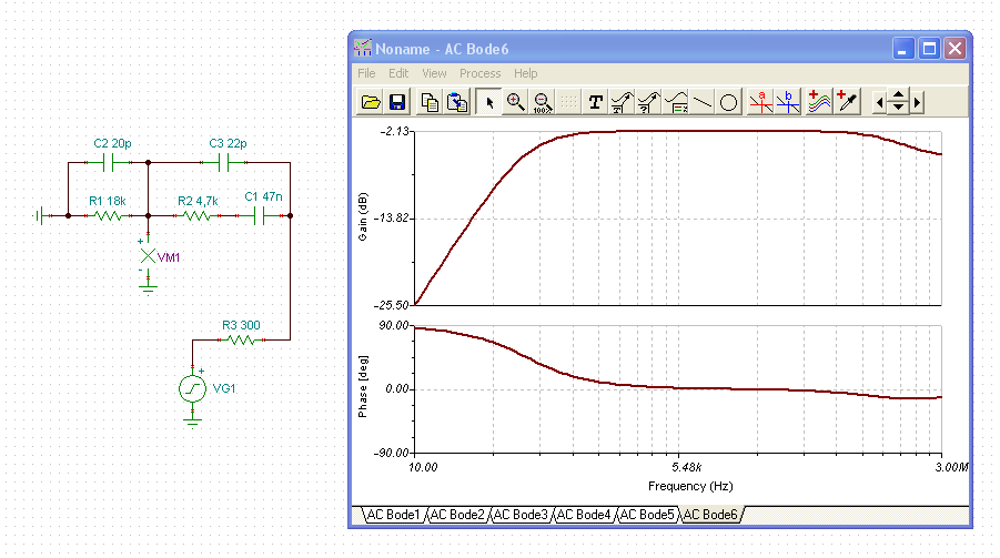

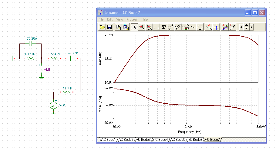

Ich würde eventuell noch parallel zu R2 und C2 einen 22pF Cap hinmachen,
um die "phase lag" auszugleichen, die von Streukapazitäten vom "-"
Eingang des Opamps nach Masse verursacht wird. Ein TL072,
beispielsweise, kann hier ja bis zu 20pF haben. Das vermeidet auch einen
unerwünschten Peak im Frequenzgang.
Im Anhang ist die Phasenganganalyse für einen TL072 gezeigt.

Nein, ich habe einfach nur die offene Schleife nachgebildet, um zu
schauen, wie der Phasengang von Ausgang zu "-" Eingang ist. Dabei wird
die Quellimpedanz, also das, was deine Schaltung treibt, mit 0R
angenommen. Der 20pF Cap (C2 in meiner Simulation) simuliert die
Streukapazität vom "-" Eingang des OPamp nach Masse. Der TL071 und
andere FET-OPamps können hier beachtliche Streukapazitäten mitbringen,
was Schaltungen mit diesen Chips schnell instabil werden läßt.
Diese Streukapazität bewirkt eine "phase lag" bei hohen Frequenzen,
erkennbar daran, daß der Phasengang unter die 0° Linie rutscht. Zuviel
des Guten ist gefährlich, weshalb ich mit einem zusätzlichen 22pF Cap
(C3 in meiner Simulation) eine kompensierende "phase lead" erzeuge
(zweites Bildchen).
