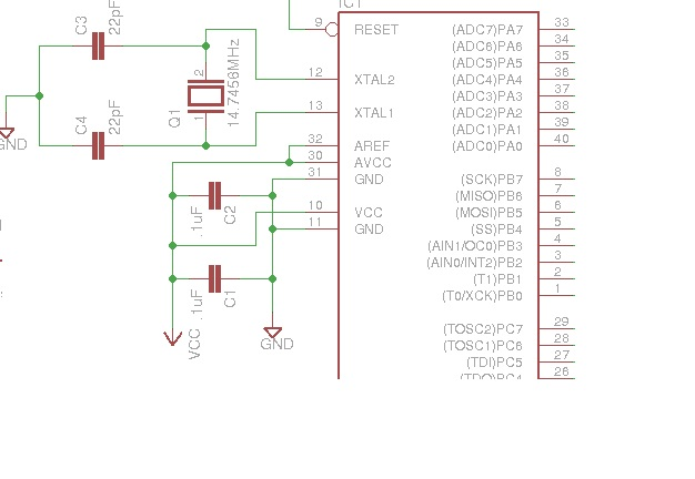

Gast #2707348
Ich habe jetzt nochmal den uC in meine Schaltung gesteckt und alle
Verbindungen von PortA,B,C,D getrennt. Er hängt also nur noch an
AREF,AVCC,AGND,VCC,GND,XTAL1 und XTAL2. (Siehe Bild)
Und trotzdem liefert er mir an allen Pins von PortC 4V.
Dies ist das vollständige Programm. (So einfach wie möglich um Software
fehler auszuschließen)
#include <avr/io.h>
int main(void)
   DDRA = 0xff;
   PORTA = 0x00;
   while (1)
JTAG ist Deaktiviert. Und er ist auf Ext. Crystel gefused.
Ich hatte gehofft, dass es ähnlich wie JTAG, ein fuse Bit was den ADC
Modus geaktiviert.
Gast #2707427
>   DDRA = 0xff;
>   PORTA = 0x00;
Was denn nun PortA oder PortC?
Wenn du PortA auf Ausgang setzt floatet PortC.
Entscheide dich mal;)
Gast #2707461
Der Reset ist definitv high. Gemessen hab ich es auch 5V. Aber ich
wollte ein einfaches blinken Progrmmieren. Am stk geht das auch aber in
der Schaltung liefert er eine konst. Spannung.
Muss man im Programm noch eine Zeile schreiben die den Takt definiert
wie
#define F_CPU 14745000UL
oder reicht es aus das fuse-Bit auf ext. Crystal zu setzen und er
übernimmt selbstständig den takt des quarzes
Persönliche Seite #2707474
> wie
Oh oh. Ob du Defines in dein Programm schreibst merkt der µC gar nicht.
Dies dient nur dazu, z.B. _delay_ms(100) in meinetwegen 1030405 Takte
warten umzurechnen
