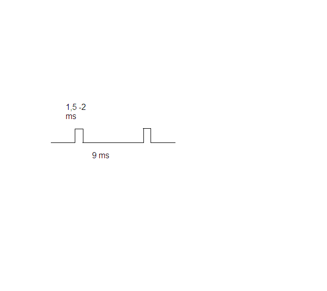

Hallo liebe Elektronikfreunde,
ich suche einen Schaltplan für einen analogen Fahrtenregler.
Er soll nur in eine Richtung betrieben werden.
Das Eingangssignal ist pulsweitenmoduliert (sh.Anhang).
Ich habe mir auch schon einmal Gedanken über etwas derartiges gemacht.
(sh.Anhang)Die Schaltzeichen der Transistoren und Potis sind leider
nicht ganz richtig.
Die Amplitudenhöhe beträgt 50mV
Vielen Dank für alle Antworten
Wenn es um RC Modellbau geht:
im allg. macht man das mit einem OPV. Ein Sägezahn fester Größe vorgeben
und mit dem Sendersignal vergleichen. Daraus resultiert eine Stellgröße
für den Motor. Dazu gibts Bücher (Drehzahlsteller im Modellbau oder
sowas).
Sonst würde ich das Signal einfach nur aufintegrieren und verstärken.
Der macht sogar beide Richtungen:
http://corsair.flugmodellbau.de/files/elektron/245232~1.PDF
lass T1, D1, T3, T4, D4, R5, R6 und R2 weg und ersetze D3 durch einen
Draht, dann kann er nur eine Fahrtrichtung.
(Firma: matzetronics)
Jede Servoelektronik, bei der man das Rückmelde Poti aus der Mechanik
rausnimmt, ist im Prinzip ein Fahrtenregler für genau diese Signale. Das
nun freie Rückmeldepoti wird so eingestellt, das bei neutralem
Drosselknüppel der Motor steht.
