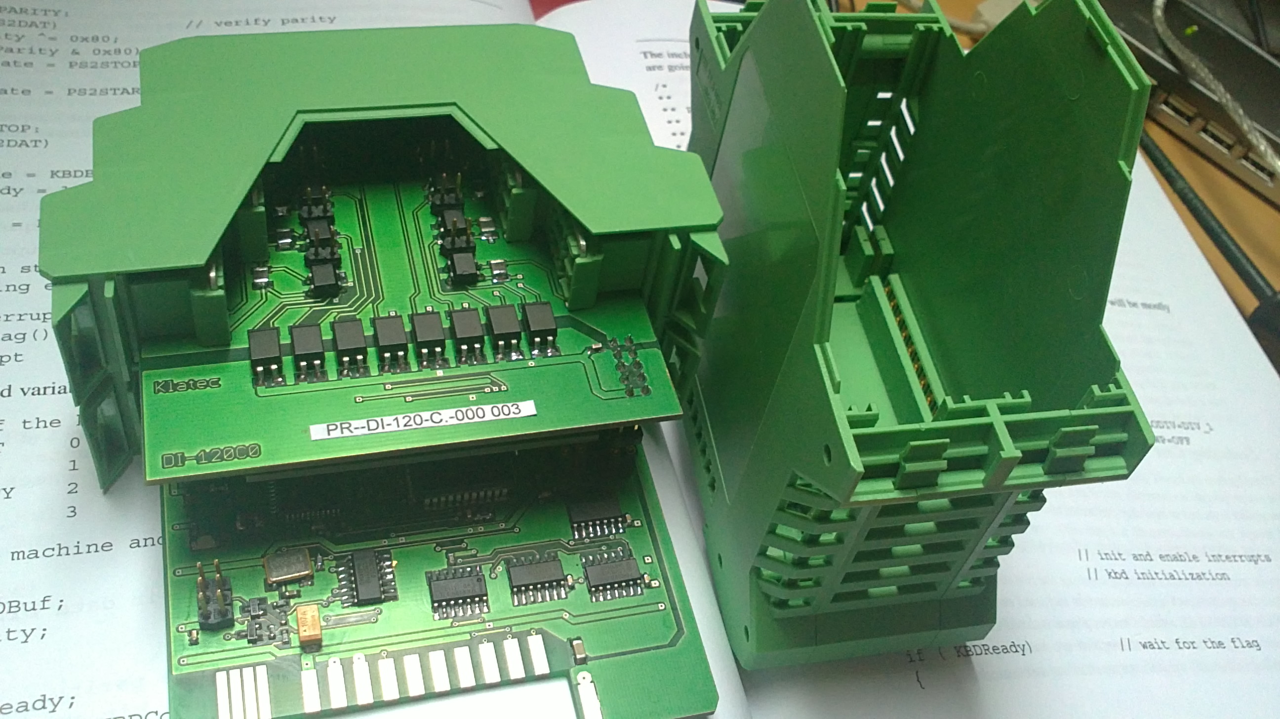

Danke für eure Anworten
Hallo Carsten deine ist ja wieder riesig augefallen.
Mit dieser Schnittstelle, die sich auf der MCU (Master) befinden wird,
muss ich  je nach Bestückung max.16 ext. Baugruppen bedienen die wie
gesagt schon vorhanden sind und mit einem UART (ST16C2552_4MBPS)mit
Parallem Bus arbeiten. Das ganze arbeitet im Master/Slave Verkehr und im
Normalbetrieb werden zwischen MCU und einer Baugruppe max. 30 - 40 Byte
ausgetauscht. Im Hochlauf, wenn die Parameter in die Baugruppen
eingespielt werden ist dies nicht zeitkritisch, kommt es zu einer
größeren Anzahl von Daten. Bei einer Diagnose kann das Auslesen einige
Daten verursachen.
Die Baud von 4Mbps habe ich mal angenommen weil ich doch in einer sehr
kurzen Zeit 16 Baugruppen  zyklisch mit Ausgabedaten versorgen und von
den Eingabebaugruppen die Eingagnsinformationen abholen können muss. Bei
den Anlagen von der Firma Siemens, mit denen ich beruflich als
Fernwirkler arbeite, werden zum Beispiel die 4Mbps verwendet.
Meine Überlegung war nun, die SPI Geschwindigkeit die mein UART kann ist
ca. 4 mal schneller als der Peripheriebus mit den 4Mbps. Wenn nun der
UART mit dem parallelen Bus noch schneller wäre hätte ich noch mehr Zeit
um Daten von und zur Schnittstelle zu bringen. Auf meinem Testprint
befindet sich die SPI Variante und diese werde ich nun testen bevor ich
dann den entgültigen Print für die MCU erstelle.
Ich hab einige Bilder meiner Prototypen hinzugefügt.
Lg.
Johann K.
