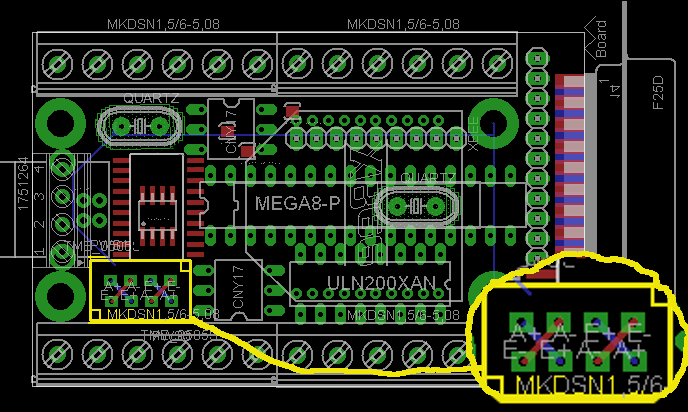

Hallo Forumsgemeinde, ich bin dabei eine universelle Platine zu
entwerfen.
Da ich die Platine in mehr als einer Konfiguration haben will, sollte
sie
diverse Bestückungen zulassen. Sie ist noch nicht fertig.
Was mich jetzt beschäftigt ist der Isolationswiderstand. Ziel sollte
eine
isolierte USB-Verbindung sein. Der DC/DC Wandler hat zwar nur 1kV
Trennspannung, sollte aber genügen. Wie muss da der Mindestabstand auf
der Platine sein ?. Ich habe hier den DC/DC Wandler zweimal eingesetzt,
einmal normal, und einmal um 180 Grad gedreht. Dadurch verkürzen sich
aber auch die Leiterplattenabstände. Sinn sollte sein, daß
anstelle der USB Verbindung eine RS485 Verbindung möglich sein sollte,
welche dann auch abhängig vom Aufbau von der AVR Seite oder der RS485
Seite gespeist sein sollte. Daß dafür eine isolierte Verbindung fehlt
ist
klar. Der untere CNY17 sollte durch einen PC817 ersetzt werden können um
den resultierenden Steuereingang zu bekommen. Platzmäßig geht das nur
muss
ich dafür zwei holes verwenden sowie die Pins nur auf der Unterseite
kontaktieren. Das sollte gehen, habe ich aber noch nicht gemacht.
Schaltungstechnisch geht es. Abgesehen von der Verwendung mit einem
Mikrocontroller sollte auch die Verwendung mit dem MCP23017 möglich
sein.
Sonst noch Anregungen ?

Der Artikel hat geholfen. Das heisst, mit Plastik-70 oder so sollte es
funktionieren. Was für mich noch offen bleibt ist die Durchschlagskraft
vom FR4. Die Ausgangsspannung des DC/DC Wandlers passiert ja den
Eingangsdomain der Spannung auf der entgegengesetzten Platinenseite.
Ich muss die Ausgangsspannung unter dem roten SMD Bauteil routen,
um zum AVR zu kommen. Das rote SMD Bauteil ist der usb-rs232 Konverter.
Laut Artikel hat Fr4 180V*1.5mm=270V Max Spannungsfestigkeit.
Ist diese Angabe auch gültig durch das Basismaterial oder nur auf dem
Basismaterial und durch das Basismaterial eine viel höhere Spannung ?
> Dann isolier doch auf der uart-Seite. Spart den DC/DC-Wandler.
Habe ich gemacht, wenn auch nur max 250kbps oder 56k mit den Standard
bauteilen.
Der DC/DC Wandler sollte den uC speisen, oder auch den rs485 Traceiver
wenn er nicht durch Drahtbrücken überbrückt wird.
Auch sollte es möglich sein einen 7805 zu verwenden.
Was ich versuche zu machen ist dies,
http://www.electronic-software-shop.com/hardware/usb-pio/usb-pio-/-clear.html
nur eben isoliert,optionalem ULN Treiber für 6-12 Ports oder interne
Add-ON
Platine welche zwischen uC und Schraubklemmen eingefügt werden kann
anstelle des Treiber-IC oder Widerstände.
Auch sollte eine Vusb sowie RS485 Verbindung möglich sein.
