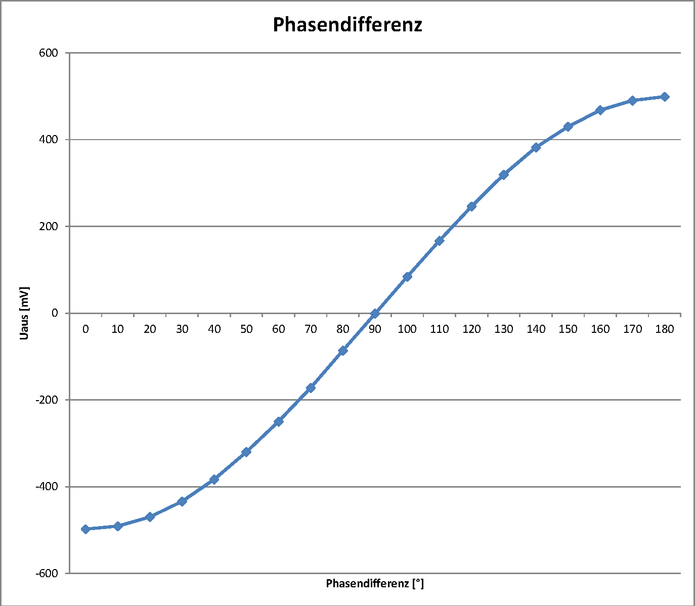

Hallo Werner,
Ich habe mir gerade den Schematischen Aufbau eines Lock-in-Verstärkers
angesehen (falls du das meintest) - dieser entspricht meiner Idee.
Den Phasendetektor habe ich schon aufgebaut nur ohne Amplitudenregelung.
Ich verstärke beide Signale jeweils und multipliziere diese mit einem
AD633 im Anschluss bestimme ich den Gleichanteil (meine Ausgangsgröße).
Im Anhang habe ich die Eingangs-Ausgangsfunktion, welche ich mit meiner
Schaltung aufgenommen habe. Als Eingänge dienten jedoch
Amplitudenidentische Signale mit 0.5V bei 15khz.

Für mich wichtig sind die 90° und die annähernd lineare Kennlinie um
90°, da ich einen Sensor immer bei Resonanzfrequenz erregen muss.

Warum soll es dann ein ANALOGER Phasendetektor sein? Ein Komparator
wandelt nahzu amplitudenunabhängig in ein Digitalsignal, danach ein
EXOR, Filter, fertig.

#2716376
>Für die Qualität meines Phasendetektors ist es essentiell das beide
>Eingganssignale in etwa die gleiche Amplitude haben.
Und genau deswegen verwendet man eine Analogmultiplizierschaltung in der
Regel nicht zur Phasendetektion.
Normlerweise macht man das so, wie Falk es beschrieben hat.
