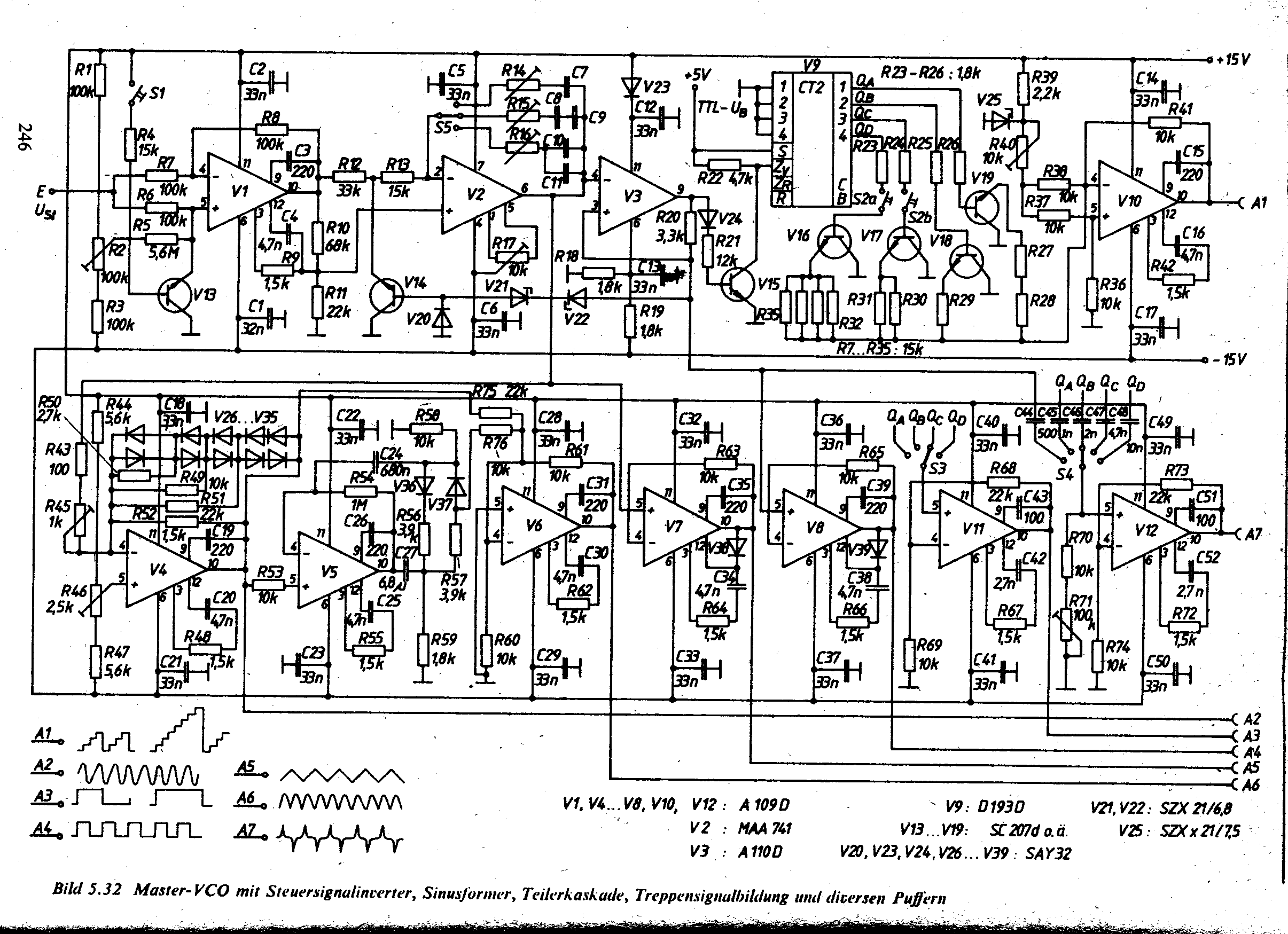

(Firma: Nisch-Aufzüge) Persönliche Seite #2718460
der imPulsformer könnte eine Pseudosinus aus dem Rechteckformen, wie das
in digital Sinusgneratoren gern gemacht wird
dazu werden in den gegenkopplungszweig eines Vertärkers mehrere Dieoden
und R geschaltet das Ergebniss kommt recht nah an eine sinus heran
ich hab da eie Schaltbild aus der Syntesizertechnik  in dem sieht mann
recht gut wie es geht
ich werde das mal einscannem
