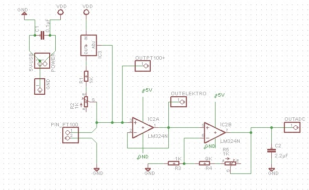

ich verwende für eine PT100-ADC-Messung ganz normale Stromquelle mit
LM317 . Ich verwende dafür die USB-Spannung als Quelle. Das Problem
liegt daran, dass wenn ich mit dem multimeter messe kriege gute werte.
Aber mit dem ADC kriege viele rauschen also die werte sind nicht stabile
die mir raus gibt. Habe mit dem Osci. gemessen das Ausgangssignal und
habe rausgefunden dass meine Spannung im Ausgang nicht Stabil ist.
Deswegen misst auch den ADC wie verrückt. Ich verwende MSP430 Launchpad
als Board. also kann jemand mir helfen und empfehlen? Ich habe n 2µF
Kapazität am Ausgang gelötet und trotztem hat nichts gebracht. Denke
jetzt an einem Tiefpass zu bauen ;-) kann eine Lösung sein? ;-)

Nein. Eine Lösung ist das nicht. Das ist Murks und Gebastel....
Und warum? Wie sieht das Signal aus? Wie sieht die Versorgung aus? Hast
du evtl. eine Potentialverschleppung/Brummschleife oder andere
Ausgleichsströme?
von UR-Schmitt (Gast)
Schon mal darüber nachgedacht welche maximale Spannung deine Stromquelle
mit LM317 bei 4 - 5V in noch bringen kann?
Ansonsten: Schaltplan, genaue Beschreibung, ... eben Netiquette

Hier ist Schaltplan bin gerade kurz weg komme in 2 Stunden ;-)
Danke euch
Ich nehme an die +5V sind vom USB Port.
1. Der USB Port hat nicht stabil 5V
2. Deine Stromquelle ist so Mist. der LM317 braucht einen Minseststrom
von 3 - 5 mA wenn ich mich nicht täusche, du stellst hier gerade mal
0,65 bis 1,3mA ein.
3.  Was soll der Kondensator bringen, wenn dann brauchst du einen
Tiefpass mit einem RC Glied.
Vieleicht eher ratiometrisch messen?
von Purzel H. (hacky)
2 Teil-OpAmps des Typ LM324 sind Muell. So eine Stufe hat eine
Offsetspannung von 3-7mV, Dh die Unsicherheit ist um die 10mV bei
Verstaerkung Eins, und noch ein Stueck schlechter bei hoeherer
Verstaerkung. Nicht dass man die Offset Spannung wegtrimmen koennte,
denn sie ist auch Temperatur- und Speisespannungsabhengig. Nun rechne
mal die Temperaturunsicherheit aus der Spannungsunsicherheit...
Die 2.2uF am Ende der OpAmps sind auch nichts. Der OpAmp mag keine
kapazitiven Lasten und wird schwingen.
Klonk - in die Tonne.

von Helmut S. (helmuts)
Eine 1mA Stromquelle mit dem LM317 macht überhaupt keinen Sinn bzw. das
geht überhaupt nicht vernünftig.
Nimm dafür eine stabile Referenz-Spannunqsuelle(2,5V) plus einen
Präzisonswiderstand(1k oder 2k).

von Kai K. (klaas)
>sorry aber ich habe mit dem LM317 richtig 1mA gekriegt habe sogar
>gemessen. also der LM317 funktioniert anwandfrei.
Nein, tut er nicht, und wenn du so weiter machst, kommst du nie auf
einen grünen Zweig. Elektronik ist ein Spiel mit klaren Spielregeln.
Eine davon lautet, das Datenblatt ernst zu nehmen. In Wahrheit stehst du
mit deinem Konstantstrom exakt an der Kippe zwischen Funktionieren und
Nicht-Funktionieren.
Wenn du noch zwei, drei andere Baustellen in deiner Schaltung hast, hast
du einen Zufallsgenerator aber keine funktionierende Schaltung. Deswegen
muß jedes einzelne Schaltungsdetail absolut narrensicher und
datenblattkonform sein. Du brauchst an ganz vielen Stellen genügend
Spiel, damirt die Schaltung letztlich das machen kann, was du willst.
Also nimm den Rat, daß der LM317 hier nicht funktioniert, ernst. Das
haben dir jetzt drei Elektronik-Experten gesagt.
Dann wird der LM324 bei kapazitiven Lasten instabil. Der 2µ2 Cap direkt
am Ausgang des LM324 ist also Mist. Ich würde ihn mit einem Widerstand
von 100...1k isolieren. Was sagt dein ADC dazu? Was für einen ADC
verwendest du überhaupt? Link? Datenblatt?

von Kai K. (klaas)
>Also aufjeden habe schon die Kapzität weg gemacht habe gedacht wenn es
>zu groß ist dann kann vielleicht meine Werte glätten.
Eine Kapazität ist nicht schlecht. Aber du mußt noch einen
Serienwiderstand einfügen. Eine Kombination aus 470R und 100n scheint
sinnvoll. Ich habe jetzt aber das Datenblatt des MSP430 nicht
vollständig gelesen.
>Also wenn ihr noch Vorschläge habt dann bitte. Also ich verwende den ADC
>vom microcontroller und sein ref Spannung.
Helmut hat ja schon den Vorschlag mit der Referenzspannung und dem
genauen Widerstand gemacht. Dazu könntest du eventuell die interne
Referenz verwenden (vielleicht vorher puffern) oder eine externe, wie
den MCP1525.
Muß es denn unbedingt ein PT100-Element sein? Für eine einfache
Temperaturmessung gibt es viel elegantere Methoden.
