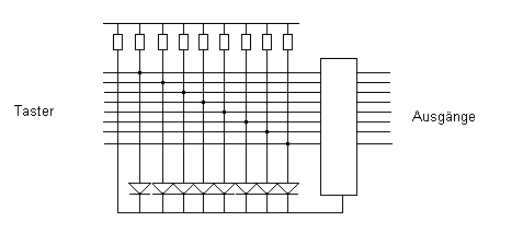

von oldmax (Gast)
Hi
So wie du schreibst, drückst du nur 1 Taster. Wenn das so ist, geht es
mit einem 8Bit D Latch, z. B, HD74HC563 oder HD74HC573. Einfach die
Taster an die Eingänge und mit Pull-Down gegen GND ziehen. Alle Taster
über Dioden auf den EN- Eingang. Ausgänge auf Transistoren und damit
Relais ansteuern. Allerdings hast du keine gegenseitige Verriegelung. Da
aber immer nur ein Taster gedrückt ist, sind die anderen ja "0".
Gruß oldmax
