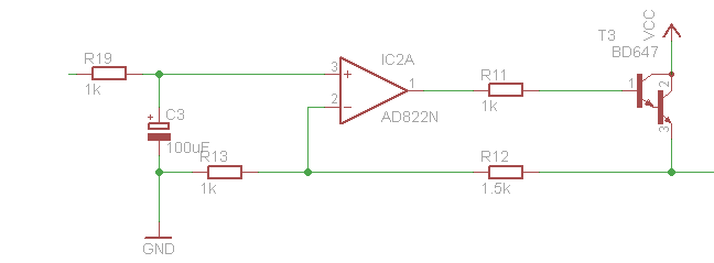

Hallo Alle zusammen,
ich hab mir eine USB Steuerung für ein paar stärkere 12V EMotoren
gebaut. Leider vergisst der PIC 18f2550 immer wieder seine
Programmierung. Nach 2 - 3 Benutzen (Strom Aus, Strom An) wird der
Controller nicht mehr am BUS erkannt und der Bootloader hat sich gleich
mit verabschiedet, so dass ich den Chip aus der Schaltung holen muss und
ihn neu programmieren...
Es handelt sich dabei auch nicht um einen Fehler eines einzelnen Chips.
Inzwischen habe ich ein neuen verbaut und das gleich Verhalten
beobachtet.
Zur Funktion: An sechs IO Pins hängen RC Glieder und ich knöpfe mir
zyklisch immer eins vor. Erst wird der Pin auf analogen Input
umgeschaltet, dann die Spannung gemesse und wenn sie nicht im
Zielfenster liegt entweder ein paar Instruktionen lang geladen oder
entladen. Die Spannung am RC Glied füttere ich dann in die
Leistungsstufe - siehe Bild. Das funktioniert soweit.
Die Versorgung ist ein PC Netzteil mit 12V für die Motoren und 5V, die
ich schonmal für die Versorgung des Controllers benutzt habe. Den
Controller mit der Versorgungsspannung vom Host zu betreiben hat da auch
nichts geändert. Ground des Buses und des Netzteils hab ich zusammen
gelegt.
Und nun meine Frage: Warum vergisst mein Chips sein Programmierung ?

Der Pic kann seinen eigenen Programmspeicher selbst flashen.
Stell' mal die entsprechenden Config-Bits (Write-Protection)
entsprechend ein und überprüfe dein Programm, ob Du irgendwo ins
Nirwana springst. ( Und dann dort 'code' ausführst, der Dir deinen Flash
ruiniert.
Falls Du mit Boot-Loader flashst klappt das mit dem Write-Protecten
natürlich nicht. Hier musst Du sicherstellen, daß dein BootLoader
Niemals im laufenden Betrieb aktivert werden kann.
(Auch hier liegt der Verdacht nahe, daß Du aus Deinem Programm in den
Bootloader springst und dadurch irgendwas überschreibst.
Viele Grüße,
Marcus

Ein häufiger Fehler ist, daß das Brownout nicht eingeschaltet ist.
Ein MC mit Bootloader oder EEPROM aktiv braucht zwingend ein
Unterspannungsreset.
Sonst kann eine Unterspannung fehlerhafte Codeausführung bewirken, also
z.B. ein Flash oder EEPROM Schreiben.
Peter
