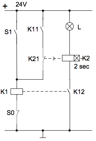

Einschaltverzögerung
L leuchtet direkt nach dem betätigen des Tasters S1, da dann das Relais
K1 anzieht. Der Kontakt K11 bildet eine Selbsthaltung für das Relais und
der Kontakt K12 schaltet die Lampe.
Gleichzeitig fängt die Zeit von K2 an zu laufen. Nach 2 Sekunden
schaltet K2 den Öffner K21 auf und die Selbsthaltung von Relais K1 ist
überbrückt -> Relais K1 fällt ab und ebenso die Lampe.
Mit dem Taster S0 kann man vorzeitig ausschalten.
Gruss Philippe
