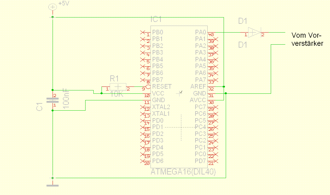

von Ni28 (Gast)
im Anhang der derzeitige Schaltplan. Als Vorverstärker nutze ich einen
Bausatz von elv (Art. Nr. 68-01 46 09). Ich weiß nicht, ob ich dessen
Schaltplan hier so einfach posten darf.
Das Display bekommt seine daten von PD0 bis PD3. Das funktioniert aber
alles.
Grüße
Ni28
von Karl H. (kbuchegg)
Fehler im Schaltplan? Oder hast du die Diode wirklich falsch rum drinn?
Welchen Spannungspegel kriegst du denn von deinem Vorverstärker? Hast du
bedacht, dass dir die Diode da nochmal ca 0.7V (normale DIode)
wegfressen wird?

von Ni28 (Gast)
die Diode ist tatsächlich andersrum, kleiner Fehler im Plan. Also als
ich mit Diode und Multimeter gemessen habe, hatte ich Pegel ungefähr
zwischen 0,4V (Hintergrundrauschen wahrscheinlich) und 0,7V.
Der Atmel soll später einfach den Spitzenwert eines Lautstärkeverlaufs
anzeigen. Vom Prinzip her eigentlich nichts anderes als so ein Gerät,
mit dem man die Lautstärke eines Applauses misst.

von MaWin (Gast)
Warum die Diode ?
Weil dein AVR nciht schnell genug misst, um eine ganze Kurvenform des
Audfiosignals aufzunehmen (44100Samples/Sekunde), müchtest du es glätten
und nur dessen Spitzenwert messen.
Die Diode kostet aber 0.7V vom Spitzenwert, schlecht wenn die Spannung
meist so niedrig liegt (Line Pegel Signal hat 0.7V Spitze bei 0dB).
Daher verwendet man AKTIVE Gleichrichter, mit einem OpAmp, die kosten
keine Spannung.
Beitrag "Hilfe für VU Meter mit Bascom, Atmega8535 & LCD"
Damit hinter einer Spitze das Signal nach der Diode nicht gleich wieder
abfällt, muß ein Kondenstaor den Spannungswert die Zeit bis zur nächsten
Spitze aufheben, und ein Widerstand parallel dazu den Spitzenwert
langsam wieder abbauen.
http://www.dse-faq.elektronik-kompendium.de/dse-faq.htm#F.30.2

von René B. (reneb)
Hallo Ni28,
für ein Applausometer hab ich mal was zusammengefummelt. Das
vorverstärkte Signal wird gleichgerichtet, nochmal verstärkt um am ADC
eine bessere Auflösung zu erzielen, und der Spitzenwert wird dann
abzüglich 0,2..0,3V im Elko vor dem ADC abgelegt. R1 stellt hierbei die
Verstärkung zw. 0 und 11 ein.
Du musst in deinem Programm aber trotzdem kontinuierlich den AD-Wandler
abfragen und dir den Spitzenwert merken:
z.B. beim Herunterdrücken einer Taste den aktuellen Peak ablegen und
während des drückens nur mit höheren Werten überschreiben. Nach dem
loslassen diesen Anzeigen.
Wenn du schon ausreichend genug verstärken kannst, dann versuch es erst
einmal mit dem Schaltungsteil rechts der blauen gestrichelten Linie. Das
ist der Tiefpass für die Spitzenwerte. Der Elko wird bei jeder noch
höheren Amplitude schnell geladen und nur sehr langsam über den
parallelen Widerstand entladen. Daher hast du genug Zeit mit dem ADC
vorbeizuschauen und die Werte einzulesen.
Verwende für den ADC am besten die interne Referenz von 2,56V da hinter
dem Single-Rail-OP maximal 5-0,7-0,3=4V rauskommen und dann hinter der
Schottky vor dem SpeicherElko nochmal 0,3V wegfallen. Maximal erhälst du
also bei der Peak-Messung 3,7V. Skaliere mit R1 geschickt, so dass du
bei 2,56V rauskommst, dann hast du die maximale Auflösung am ADC.
