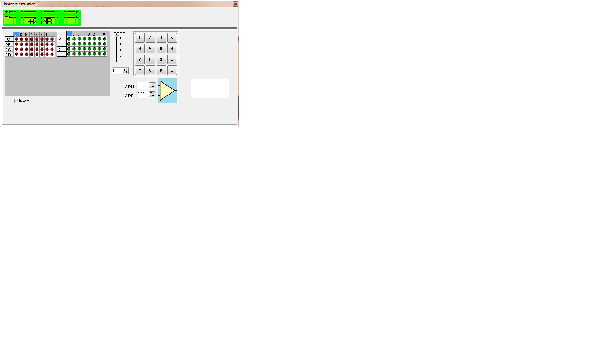

Halli Hallo,
Ich will mich kurz vorstellen, da ich neu hier bin;
Ich bin Lukas, 22 Jahre jung und mache derzeit eine Ausbildung als
Elektroniker für luftfahrttechn. Systeme.
Seit kurzem versuche ich mich an der uC Technik.
Für die Berufsschule bau ich gerade ein VU Meter. Dies leider erstmal
nur Mono, da auf den 8535 keine 11kb HEX CODE passen :( (Bascom sei
dank)
Wie auch immer. Ich habe derzeit hauptsächlich das Problem, dass wenn
ich ein Audiosignal direkt an einen ADC Eingang anlege, der Pegel bei
weitem nicht hoch genug ist. Ich komme nicht über den Wert von ca 180
/1024 hinaus. 1024 ist in meinem Falle ein Signal von 5 V.
Ich versuche seit Tagen zweifelhaft eine Schaltung zu stände zu bringen,
welche mein Line Signal aus z.b. einen Mp3 Player auf einen 5 V Pegel
bringt.
Würde mich über Gedankenanstöße freuen.
Hab versucht mit einem TL072 was zu erreichen aber irgendwie will das
nicht so recht - zumal mir Zuhause viele Sachen wie ein Oszi oder ein
Funktionsgenerator fehlen.
Vlt noch kurz zum Funktionsprinzip des Programmes:
Über einen Analogeingang wird via Cases in 64er Schritten der "Pegel"
abgefragt. Jeder Case hat auf meinem LCD eine "Ziffer" (2x16 Zeichen
LCD). Ich habe also 16 Cases - für jedes Zeichenfeld einen und damit es
Flackerfrei läuft für jeden Case ein "Bild" mit 16 Zeichen welches das
Vorgängerbild ohne CLS Befehl überschreibt.
Lg

Man kann denke ich nun gut erkennen, wieso das HEX FILE für Stereo so
groß wird, wenn man es für die andere zur Zeit versuche ich das Problem
so zu lösen, dass ich die "Bilder" des LCD als Konstante festlege...
bisher aber mehr Erros als Trys ;)

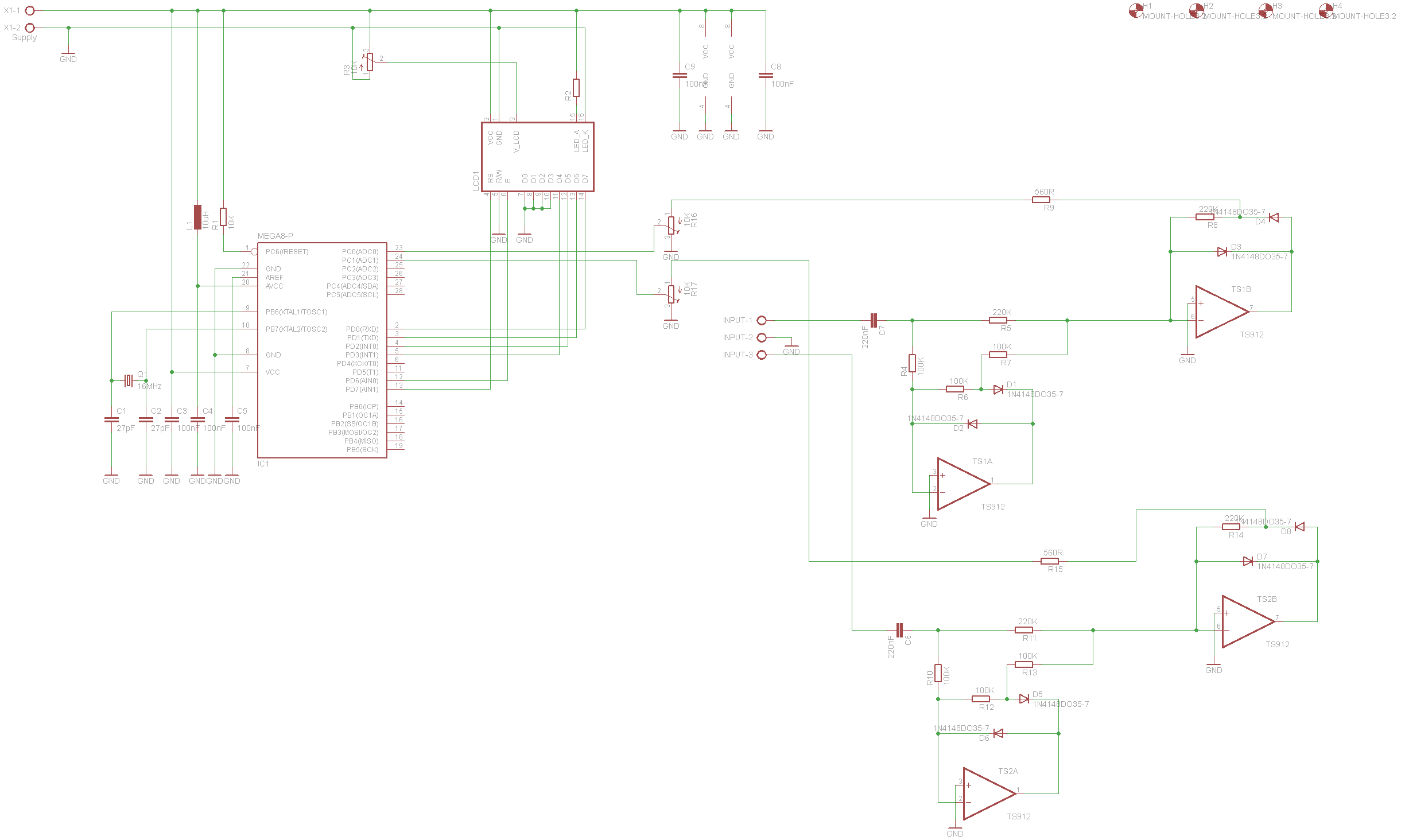

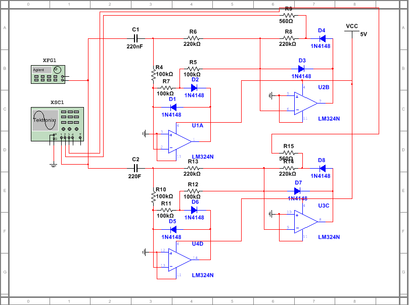

OP #2719293
Moin,
Aufbau steht... Programmierung lief gut nur habe ich folgendes Problem:
Mit dem aufbereiten des Linesignals von 0,7V auf 5V klappt es noch
garnicht.
Im Anhang der Aufbau. Laut Oszi wird das Eingangssignal (Gelb) nur
halbiert?
(Testweise mit 5V Aus dem Funktionsgenerator)
Jemand ne Idee?
Ein Bild des Aufbaus in Echt:
https://fbcdn-sphotos-a.akamaihd.net/hphotos-ak-snc7/576551_3421002970130_91489826_n.jpg

> Wenn ich +/-5V drauf gebe, bleibt der Ausgang trotzdem unter der Hälfte
> der Eingangsspannung.
Wohin gehen dann deine nicht-invertierenden Eingänge ?
> Der abgeschnittene Sinusanteil liegt nun mit überhalb der 0 Linie
> etwas schwächer als die andere.
C1 und C2 noch drin ? Die mitteln die Grundlinie.

Also zum aktuellen Stand:
@MaWin
Ich habe einfach mal einen Grundaufbau mit einem OP gemacht. Das
Funktioniert wunderbar und sogar auf anhieb.
@MWS
Das mit den Eingängen wusste ich nicht. Und da ich diese geeigneten
Programmierkenntnisse vermutlich nicht habe, lass ich mich gern
diesbezüglich aufklären.

JETZT Funktioniert alles. Ich Layoute Gerade.
Für die Präsentation morgen in der Berufsschule muss es halt noch mit
Analoger Vorstufe sein. Gern schau ich mir dann auch die weiteren
Möglichkeiten an, welche der 8535 bietet.
Dank für die Hilfe.. Werde nachher mal Bilder des fertigen Resultates
posten.
