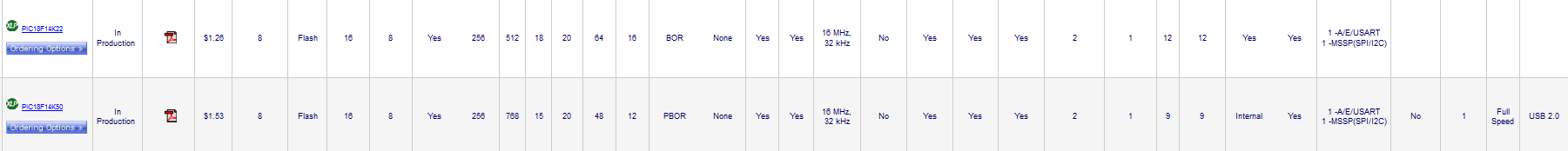

Hallo
Was ist der Prinzipielle Unterschied zwischen
Pic18F14K22 und Pic18F14K50
MfG
von PicPic (Gast)
Hallo
Will nochmals nachfragen,
oder sind hier sehr wenig Pic Kenner.;-))
von Martin S. (drunkenmunky)
www.microchip.com kennste? Vielleicht fällts dir ja selber auf...
Bei den PIC18 ist es meist so, wenn die vorletzte Zahl eine 5 ist, der
uC USB hat. Eine 8 steht für CAN.
von PicPic (Gast)
Hallo
Danke, damit sieht es sogar ein Blinder.
Wenn aber nicht bekannt, ist wonach man vergleichen soll,wird es etwas
Mühseliger!
