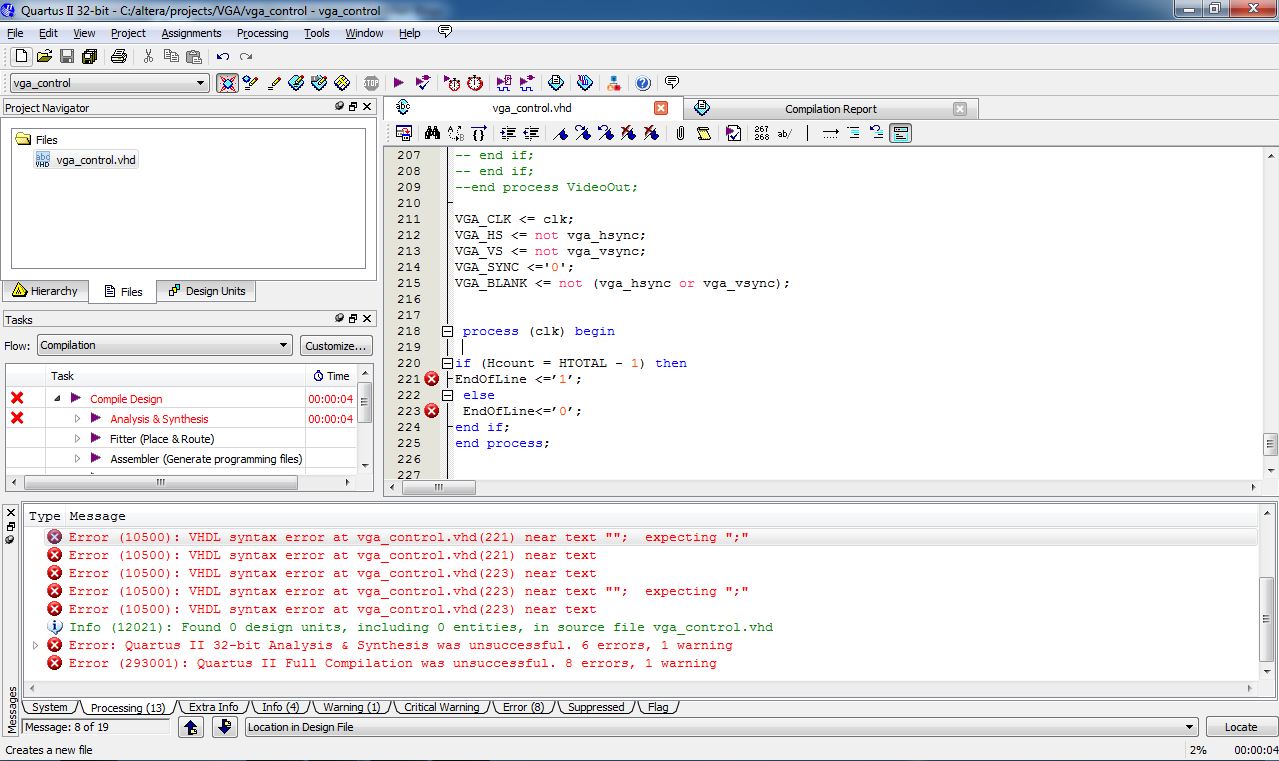

ich habe eine If-Anweisung in VHDL geschrieben, aber bekomme diese
Fehler auf laufenden Band (siehe Screenshot).
Hier der Code-Ausschnitt:
 process (clk)
 begin
if (Hcount = HTOTAL - 1) then
EndOfLine <=1;
 else
 EndOfLine<=0;
end if;
end process;
Eigentlich eine ganz simple If-Anweisung, aber ich bekomme bei allen
If-Anweisung im Code Fehler (besonders bei Stellen wie):
if reset = ’1’ then
Ist da etwas mit der Syntax nicht in Ordnung?
Danke an alle weiterhelfenden Antworten....
LG
Mike

von Georg A. (georga)
Ja. Du machst die ´ Quotes statt den '. Auf der deutschen Tastatur ist
der richtige ' auf der #-Taste.
von Chris L. (chk1987) Benutzerseite
er markiert dir sogar die '' striche... hier sind die auf der Raute
Taste zu verwenden...
von Mike (Gast)
@ hjk
danke für die schnelle Antwort. Es ist tatsächlich eine
Copy-Paste-Aktion gewesen, habe dabei die Bedingungen und somit die
falsch übernommene Syntax übernommen. Hätte ich die Bedingungen selbst
geschrieben, wäre mir der Unterschied natürlich schneller aufgefallen.
@ Georg: War in dem Fall kein Tastatur-Problem, sondern ein
Copy-Paste-Problem.
