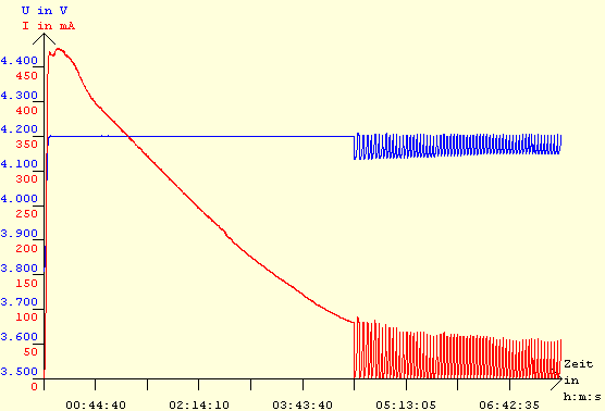

Ich habe die Lade- und Entladekurven des Akkus angehangen.
Seltsam ist folgendes:
1. Der Ladevorgang des ALC 8500 wird ab 04:15 (hh:mm) immer wieder neu
gestartet, obwohl das Programm nur einmal Laden sollte.
2. Der Akku hat weitaus weniger als die 2400 mAh

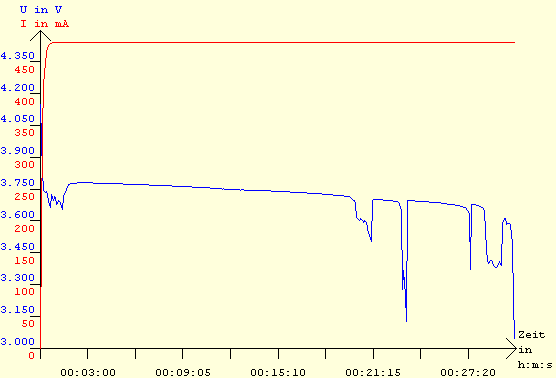

3. Die nachfolgende Entladung resultiert in einer seltsamen
Entladekurve. (ich habe noch nicht die endgültigen Batteriehalterungen
erhalten, einen Wackelkontakt schließe ich nicht aus)
Hat jemand eine Idee, was hier vor sich geht? Akku Schrott? Ladegerät
Schrott?

Der Ladestrom ist auf 480 mA begrenzt (C/5).

Mit einem Akku habe ich eine Ladekurve hinbekommen, die aussieht, wie
diese hier: http://batteryuniversity.com/partone-12-german.htm mit einem
Ladestrom von C/3 (800 mA).
Ich warte zur Zeit noch auf vernünftige Batteriehalter, um diese
Fehlerquelle auszuschließen.
Hallo Knecht,
wie der Entladekurve von deinem Akku zu entnehmen ist, bricht die
Akkuspannung an Anfang des Entladens, bei einem Strom von 0,5A von 4,15V
auf 3,8V ein.
Also entweder hat dein Akku einen Innenwiderstand von 0,7Ω und ist damit
defekt. Oder Du hat Draht- und Übergangswiderstände zum Akku von
insgesamt 0,7Ω.
Beides wäre eine mögliche Erklärung für die Ladekurve.
Da vermute ich auch den Fehler.

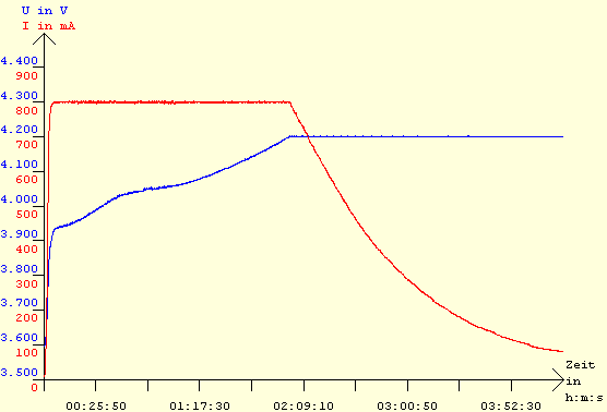

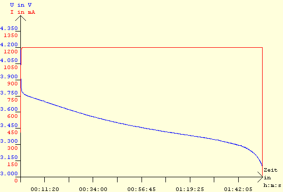

OP
ich wollte ein kurzes Update bringen. Die angehängten Lade- und
Entladekurven sind jetzt mit vernünftig selbstgebauten Ladehalterungen
und Kabeln gemessen worden. Das Ergebnis ist zufriedenstellend.
Die ganz billigen, blauen UltraFire 18650 Li-Ion Akkus von Ebay habe ich
damit auch noch einmal Ent- und geladen. Von den aufgedrucken 3000 mAh
oder sogar 3800 mAh sind maximal 500 mAh bis 750 mAh drin. Die
Stromladekurve erreicht oft noch nicht einmal den vorgegebenen Ladestrom
von 800 mA oder 1200 mA. Der Akku erreicht die Ladeschlussspannung von
4,2 V sehr schnell.
