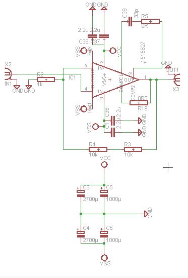

Hallo, für einen Versuch für eine Piezoansteuerung haben wir eine
Schaltung mittels Apex PA 96 aufgebaut (einfacher nicht invertierende
OPV grundschaltung)
Für die Spannungsversorgung (-24V ... 144V) haben wir 4 Meanwell
Netzteile (3x DRP-480-48 und DRP-240-24) in Reihe geschaltet.
Schließe ich den Generator an den Eingang des OPVs und per T-Stück (BNC)
ans Oszi, Ausgang des OPVs direkt ans Oszi, sehe im im ausgeschalteten
Betrieb natürlich das Signal vom Generator.
Schalte ich jetzt den Verstärker an sehe ich sowohl am Eingang(??) und
am Ausgang ein extremes Rauschen. Schalte ich jetzt den Verstärker ab,
verschwindet das rauschen, und durch die Restladung der
Abblockkondensatoren sehe ich auch am ausgang ein schönes Verstärktes
signal (für ca 5sek)
Es sind 3 OPV Schaltungen mit jeweils 3700uF zwischen GND und -24 und
GND und 144V.
Die erste Vermutung war, dass durch die Aluplatte auf welche die
Netzteile geschraubt waren, eine Verbindung zwischen diesen hergestellt
wurde. Ich habe dann alles abgebaut und einzeln auf den Tisch gestellt,
und sihe da, es ging. Also habe ich Plastikschrauben besorgt und alles
isoliert wieder zusammen geschraubt. Das habe ich mit einem Multimeter
mehrfach nachgeprüft.
So, dann wieder angeschaltet und das Schwingen war wieder da. Sehr
seltsam. Alles nocheinmal nachgemssen ob auch wirklich keine Verbindung
ist, habe keine gefunden. Anschließend nocheinmal angeschaltet und es
ging wieder. Jetzt bin ich ganz ratlos.
Kann es sein, dass manchmal das Netzteil durch den Einschaltstrom der
Kondensatoren plötzlich in den Schutzmode geht und dann wieder raus,
wieder rein... und sich dadurch aufschwingt, und vielleicht manchmal
eben gerade nicht?
Die Netzteilschaltung ist wie folgt:
(-24V) - DRP-240-24 + (GND) - DRP-480-48 + - DRP-480-48 + - DRP-480-48 +
(144V)
Ich hoffe das ist verständlich dargestellt...
Der GND Pin ist mit SchuKo verbunden. Ich hoffe ich habe jetzt alle
notwendigen Infos geschrieben.
Vielleicht hat ja jemand von euch eine Idee.

Natuerlich sind die angegebenen Daten nicht genuegend. Ein Schema waere
gut gewesen. Der Piezo hat wieviel Kapazitaet? Ein paar Nanofarad? Dann
sollte man einen Widerstand in Serie haben. Ein Opamp mag keine
kapazitive Last. Ich verwend jeweils 22-47 Ohm, je nach gewuenschter
Bandbreite. Die gewuenschte Bandbreite sollte natuerlich ein Stuek
unterhalb der Resonanzfrequenz des Piezos sein.
Es ist aber bekannt, das die Spannung ueber dem Pirezo nie negativ sein
darf? Da geht er naemlich kaputt. Also einen Schutz rein.

Achso, ich habe den OPV derzeit nur im Leerlauf... Der Piezo ist noch
garnicht angeschlossen.
Später werden es 360nF sein. Der PA96 ist meiner meinung nach genau
dafür ausgelegt den Piezo direkt am Ausgang zu treiben.
Über Widerstand Rcl ist der Ausgangsstrom begrenzt.
http://www.cirrus.com/en/products/pa96.html
Die Spannung über dem Piezo darf laut Datenblatt -30V bis 170V betragen.

So da ist das Schematic zu der OPV Schaltung. Wenn ich die Ans
Labornetzteil hänge, geht die Einwandfrei. Da kann ich 470nF bis 40khz
und 11V Amplitude locker aussteuern. Allerdings brauche ich eben mehr
Spannung.

Generell als 'Designempfehlung' kann ich sagen, dass eine passende
Kompensation und ein ausreichend großer Isolationswiderstand den
Unterschied machen! In der praktischen Auslegung ist darauf zu achten,
dass dieser möglichst induktionsarm ist - also in keinem Fall auf
spulenförmig gewickelte Drahtwiderstände zurückgreifen!
