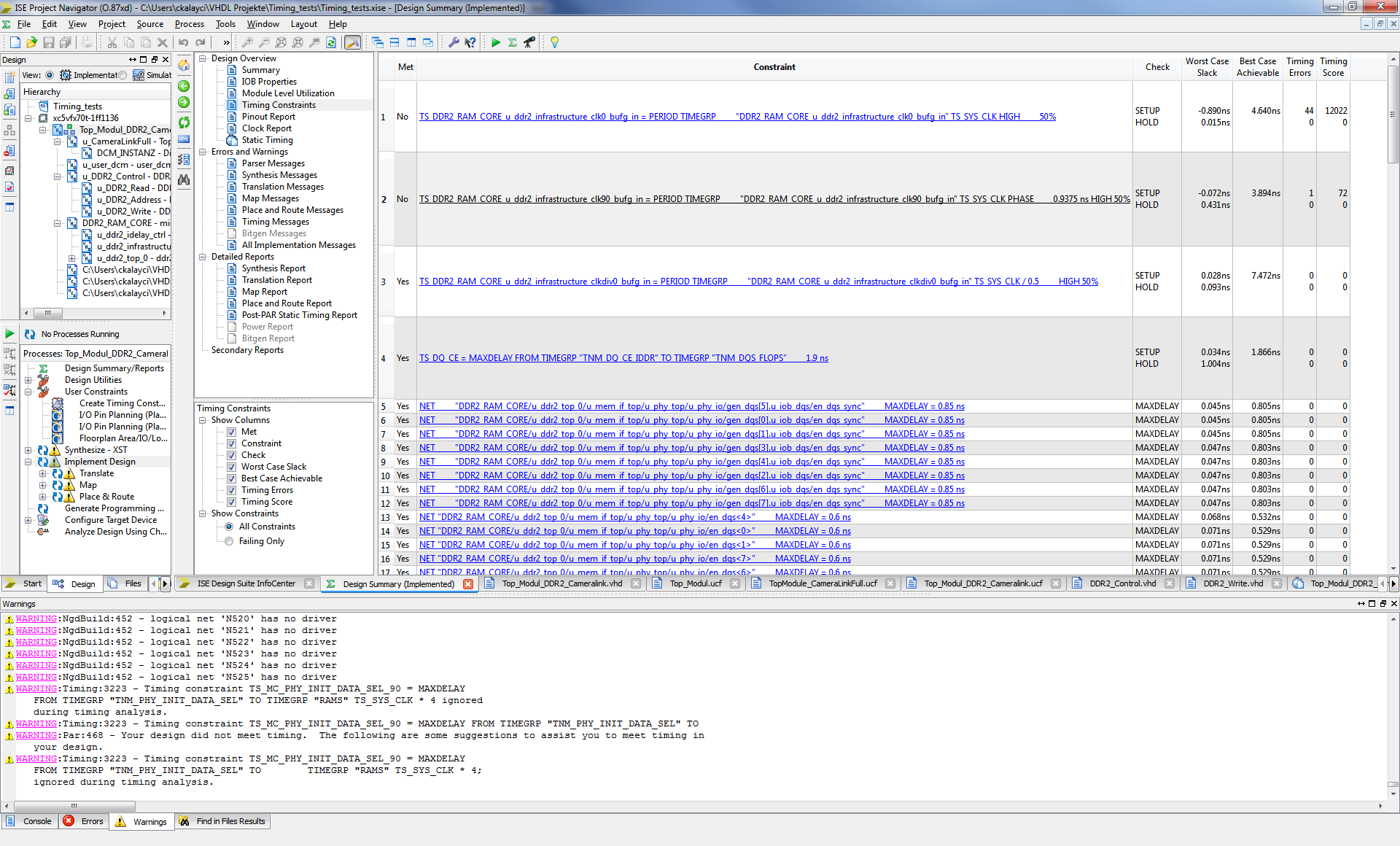

Ich benutze das Board ML507 von Xilinx mit dem Virtex 5 FPGA. Laut
Referenzdesign müsste der DDR2 Clock (266MHz) über die GTX stecker
kommen (H14/H15), da ich aber die GTX Eingänge später selber verwenden
will, habe ich mir über eine DCM meine gewünschte Clock für den DDR2
selbst erzeugt. Die DCM wird mit 100MHz gespeist und liefert mir 266MHz
für den DDR2. Alles schön mit einander verknüpft und instanziiert, doch
leider Timing-Probleme.
Anmerkungen zum Projektinhalt:
Die Datei user_dcm.vhd ist für die erzeugung des 266MHz Clock fürs DDR2
zuständig und die Datei Digital_Clock_Manager.vhd ist für die Clocks der
Kamera zuständig. Die Fehler passieren in der user_dcm.vhd soweit ich
sehen konnte.
Die Projektdateien sind als Zip im Anhang und ich habe zusätzlich noch
das Timing-Report hochgeladen + noch ein Bild dazu.
Falls ihr andere Informationen braucht kann ich die ja noch zusätzlich
hochladen.
Ich persönlich denke, dass ich noch irgendwelche Timing Constraints
Angaben im UCF machen muss, aber bin mir ebend nicht ganz sicher wie und
welche.
Würde mich auf jede Hilfe sehr freuen.
mfg Cihan

Hallo Cihan Kalayci,
ich habe mir den Timing Report angeschaut.
So wie ich das sehen kann sind alle Timing Fehler ausserhalb des MIG in
der Adressgenerierung zum MIG.
Die ISE baut hier größere Multiplexerstrukturen sowie Feedthroughs durch
SLICES (lokales routing resourcen Problem).
Du kannst nun versuchen:
Die ISE dazu zu bewegen, sich etwas mehr mühe zu geben:
Implementation Optionen: -Placer Effort HIGH und Placer Extra Effort
Normal
Place & Route Effort Levek High & Extra Effort Normal
Ggfls. Registerduplication & Reordering einstellen.
In deinem Design selbst solltest Du Dir überlegen ob Du bei deiner
Adressgenerierung nicht eine Pipelinestufe / Registering machen kannst,
das würde das gesamte Timing wohl deutlich entspannen.
Insgesamt muss man schon sagen, dass es von Dir sehr sportlich (oder
sollte ich eher sagen leichtsinnig) ist als Anfänger ein Design auf
266MHz zu jagen! Wenn Du den MIG (und damit die davor liegende
Adressgenerierung) von 266Mhz auf 200MHz senken würdest, würde sich das
Synthesetool deutlich leichter tun, die von Dir aussergewöhlich komplexe
Ansteuerung in der geforderten Performance zu synthetisieren und
Map&Routen.
Wenn Du Dir dann noch ansehen würdest, was aus dem von dir in VHDL (oder
Verilog) geschriebenen Code entsteht, dann würdest Du ein Gespür dafür
erlangen, was noch geht oder was eher nicht...

OP
Ich hätte da nochmal eine Frage.
Nachdem ich jetzt alles auf 200MHz genommen habe (Clock für DDR2) läuft
es besser als vorher und ich habe keine Timingverletzungen. Eine Sache
fällt mir immer wieder auf, die mich noch verrückt machen wird. Ich habe
sehr viele interne Signale, mit denen ich arbeite. Da ich alles in
Chipscope darstelle sehe ich wie die verlaufen und weiss natürlich
selber wie sie verlaufen sollten.
Nun passiert es manchmal, dass ein zwei Signale sich ganz anders
verhalten als programmiert, obwohl ich seiner programmierung nichts
geändert habe. Warum ist das so, obwohl ich keine Timing Fehler im
Report habe, passieren immer noch Fehler in der Ausführung.
würde mich über jeden Denkschubser freuen
danke und mfg
Cihan
