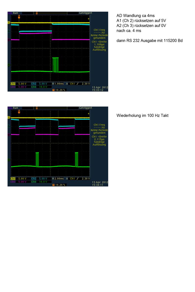

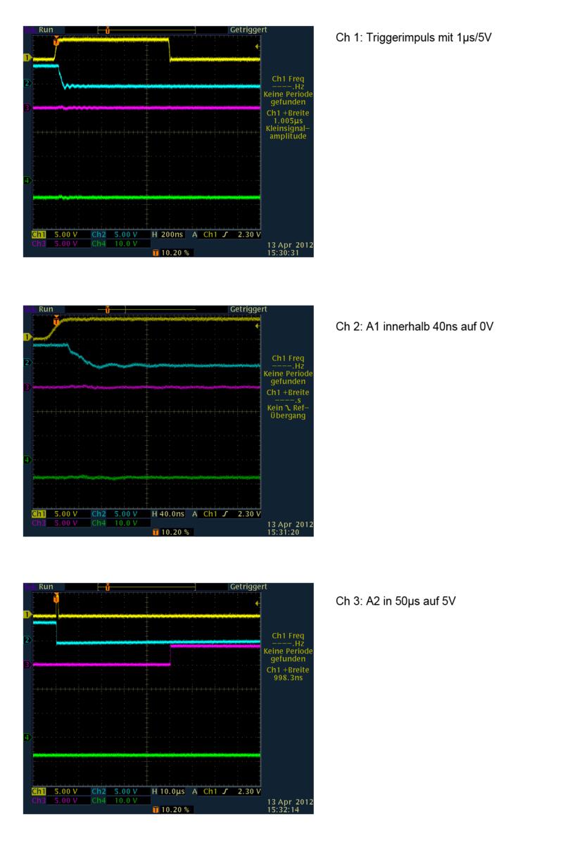

von Joachim B. (jar)
Peter Dannegger schrieb:
> Ich würde einen als Master laufen lassen mit einem PWM-Ausgang.
> Und die anderen lesen den mit Input-Capture ein.
> Damit kriegt man ein Abweichung von max einem CPU-Zyklus auf allen AVRs
> hin.
puh ja, aber Mittelknappheit, Fertigung für mehrere gleichartige
Baugruppen, spricht schon für 4- n gleichartige BG
größerer Controller ? alle AVR enden bei 20 MHz
der Trigger kommt alle 10ms, ich habe momentan reine
Interruptprgrammierung gemacht, nach dem Trigger läuft alles in der ISR
linear ab, die main loop ist leer, das letzte RS232 bit ist 5ms nach dem
Trigger raus, also genug Sicherheitsabstand zum nächsten Trigger, alles
in C, in Assembler dauert mir die Entwicklung zu lange, meine
Assemblerzeiten liegen fast 30 Jahre zurück, da müsste ich praktisch von
vorne anfangen
also 4 Wandlungen innerhalb dieser Zeitvorgaben schaffe ich nicht mit
einem AVR, deswegen ja 4x, das bissl HW kostet vermutlich weniger als
noch ewig zu planen, ARM, andere Umgebung, Progger, ASM usw. zumal die
Zeit knapp ist, das sollte schon seit einer Woche laufen, hatte nur
Urlaub und dann muss ich ja noch eagle, LP Fertigung,
Frontplattenfertigung unter einen Hut bringen
OK, die Mittelwertbildung hat sich als genügend brauchbar
herausgestellt, ob das nötig ist kann ich nicht testen, ich bin auch
weit weg vom Einsatzort und mir fehlen die Messmittel, dieses hier läuft
eben lt. Aussagen genügend genau, die Wartezeiten sind ebenfalls
vorgaben
im ersten Anlauf sollte der AVR kürzest möglich mit einer fallenden
Flanke auf den Trigger reagieren, das dauerte schon SW zu lang, wurde
also als AHCT FF ausgeführt, dann wurde die galvanische Trennung zum
Trigger nötig was die Zeit auf 40ns wieder verlängerte, aber immer noch
OK ist.

Beschreibe die Aufgabe mal prinzipiell und mit ZAHLEN!
Ich rate mal. Vier Signale absolut synchron abtasten? Dazu braucht man
vier exteren Sample&Hold ICs. Der Rest wie beschrieben.
Frank M. schrieb:
> cli() und sei() haben nichts in der ISR zu suchen
nun bringst du mich durcheinander, kann in einem Interrupt kein
Interrupt auftreten ?
ich hatte das mal anders gelesen
derlei lese ich doch immer wieder in ISR Routinen, erst mal weitere IR
sperren
zu den Fragen:
>SW?
software, hier eine Pinantwort vom AVR auf den Interrupt gemeint,
dauerte dem Auftraggeber zu lange (warum auch immer)
>Du redest wirr. Lies mal was über Netiquette.
OK Klartext:
weil die Pinantwort am Portpin des AVR auf den einlaufenden Trigger dem
Auftraggeber zu lang war wurde der Trigger Impuls mit einem 74AHCT00 als
SR-FF (SR set/reset, FF flipflop) beschaltet zurückgegeben
Triggersignal und Meßsignal bildeten Interferenzen, oder Störungen oder
es kam halt nicht das gewünschte raus, was vermutlich auf mangelnde
Masse/Erdung zurückzuführen war, deswegen wurde eine galvanische
Trennung für das Triggersignal eingebaut was die Zeit auf 40ns wieder
verlängerte, aber immer noch lt. Auftraggeber OK ist. Als AVR Antwort in
Software war schon der Eintritt in die ISR mit einigen 55ns Takten
behaftet bevor der Pin gesetzt war
sind die Bilder nicht Aussage genug ?
wieso ?
aus der doc2545.pdf AVR Seite 244
The ADC contains a Sample and Hold circuit, wozu 4 externe SH ?
>Aber das geht in einem µC, zumindest wenn die Messwerte um 50 - 100µs
>versetzt gesampelt werden dürfen.
>Aber sicher, dein aktueller COde lässt sich durch die Mittelwertbildung
>noch viel mehr Zeit.
aber an der richtigen Stelle 100µs nach Trigger, 4 AVR können das
parallel, einer nur seriell und damit sicher nicht an der richtigen
Stelle (wobei mir diese völlig unbekannt ist)
>Ja, Deine.
mag sein ich halte mich an den Vorgaben des Auftragsgeber, über Sinn
diskutiere ich doch nicht mit so wenig Infos wie ich bekomme, ich
erwarte nur die Rückmeldung läuft wie gewünscht.
>Irrtum. Wer nicht mal EINEN Prozessor gut beherrscht, beherrscht VIER
>davon gleichzeit erst recht nicht.
schlauer Satz, nur widerspricht sich das nicht mit deiner Forderung
>Dazu braucht man vier exteren Sample&Hold ICs.
die sind im mega88 doch eingebaut und wie soll ein mega88 auf 4
Triggersignale zeitgenau reagieren, durch pollen und verschachtelter
Programmierung ? peda hatte da mal einen Scheduler, aber ob der das
packt ? der Scheduler, nicht PeDa
>Also Plan- und Konzeptlosigkeit überall. Naja . . .
ja kommt mir auch so vor, ich reagiere nur auf die Wünsche, agiere eben
weniger, weil mir die Vorgaben sowas von unbekannt aussehen
>Ach ja, es ist noch ein fieser Zugriffsfehler auf "result" drin, denn
>der ist nicht atomar, siehe Interrupt. Jaja, der tritt nur sehr
>selten auf, aber genau DAS ist die Gefahr!
OK muss ich mir noch mal ansehen
>>  // ADC wieder deaktivieren
>>  ADCSRA &= ~(1<<ADEN);
>Warum? Die paar µA tun dir nicht weh.
nö der Strom tut nicht weh, Rauschen Störungen ? mir fehlt noch zu viel
Langzeiterfahrung ob der ADC wirklich immer on sein darf oder was das
für Nebeneffekte hat, wäre der immer ON sparte man den Dummy readout,
die Wandlungszeit verkürzte sich auch, aber wie gesagt ob die Ergebnisse
dann noch passen weiss ich nicht, ich weiss ja nicht mal ob sie an der
Maschine wirklich stimmen, für den Bau dieser Schaltung habe ich vorher
einen Simulator gebaut, der den 1µs Trigger alle 10ms erzeugt (Dual
Timer 556) und eine angezapfte AC Wicklung vom Netztrafo für das
Analogsignal zur Wandlung
Karl Heinz Buchegger schrieb:
> Wenn du endlich mal mit den Spec rausrücken würdest, wie synchron das
> ganze denn wirklich sein muss.
wenn ich das wüsste ? sagt mir doch keiner, auch auf Nachfrage nicht
> Einmal tust du so, als ob das alles kein Problem ist. Dann sind ein paar
> µs nacheinenander schon ein Problem. Dann sehen wir ein Programm, in dem
> an allen Ecken und Ende ein _delay sitzt.
> Ja was den nun?
das delay ist genau an den Stellen an denen es der Auftraggeber
gewünscht hat
> Mit 4 externen ADC kannst du tatsächlich alle gleichzeitig starten und
> wandeln lassen. Mit dem internen geht es nur mit etwas Zeitversatz. Die
> Frage ist, ob dieser Zeitversatz akzeptabel ist oder nich
nee falsch verstanden, es kommen 4 Triggersignale 1µs lang alle 10ms
ob die 4 zeitlich im Zusammenhang stehen weiss ich nicht !
auf ein Triggersignal soll ein Port seine Polarität wechseln,
schnellstmöglich, ein weiterer 50µs nach Trigger, die ADC Wandlung soll
100µs nach Trigger erfolgen, dann seriell ausgegeben werden, Ports
rücksetzen, Zyklus Ende
das 4x wobei ich eben nicht weiss ob die 4 in einem zeitlichen
Zusammenhang stehen oder beliebig kommen können !
die Forderung synchron laufen der AVR ist mir unklar weil es auch 4
Triggereingänge gibt und es schon da kein synchron mehr gibt !
Also im schlimmsten Fall müsste man vor 4 ADC Kanäle eine simple S&H
Schaltung mit Analogschalter und kleinem Speicher-C bauen. Ein freier
Portpin schaltet die Analogschalter von Sample auf Hold und dann kann
man in Ruhe alle 4 Kanäle mit dem zur Samplezeit gültigen AD Wert
auslesen.
Das schafft jeder Mega8/48/88/168 locker alleine ohne Klimmzüge. Die
o.a. ISR für den AD Wandler sieht mir nach gewollt und nicht gekonnt
aus.

war aber hier nicht das Anforderprofil, sonden nach Trigger genau 100µs
später wandeln und da ich nicht weiss wann der/die Trigger kommen....
in einer Timer ISR einen count hochzählen und für jeden Trigger die Zeit
nehmen funktioniert ja, hab ich schon gemacht, aber im ms Bereich, eben
nicht im µs Bereich und da mich der AVR schon bei den Eintritt in die
ISR "enttäuscht" hatte, falsche Abschätzung meinerseits, werde ich
vorsichtig.
Ich übersetzte RISC mit 1 Befehl 1 Takt, bei 18,xx Mhz also 55ns dachte
ich nicht im Traum das schon der Eintritt in die ISR in die µs geht
polle ich nun die 4 Trigger ? oder vergebe ich 4 Interrupts, was ist
wenn der eine Interrupt aktiv ist und der nächste kommt ?
wenn ich polle, in welchem Zeitraster können 4 Ports für Trigger
überwacht werden  bei 18,xx MHz ?
spess53 schrieb:
> Wie kommst du auf die µs?
Krümelzähler ? ob nun 550ns (gemessen, Aufruf der ISR auf Trigger bis
Port gesetzt in der ISR) oder fast eine µs ist auf jeden Fall zu lang
für die verlangte Ausführung !

von Falk B. (falk)
@  Joachim B. (jar)
Lies etwas über das Thema Interrupt, speziell beim AVR.
Solche Aussagen liebe ich . . .
Schön, aber . . .
Oder auf Planlosigkeit . . .
Muss ja ein tierisch schnelles Signal sein, das nicht mal 100ns warten
kann. Mensch, in deinem Programm wird 48 MIKROSEKUNDEN gewartet, ehe
überhaupt was losgeht!
> Als AVR Antwort in
Logisch, mindestens 4 Takte in reinem Assembler, in C eher 20 oder mehr.
NEIN!
Wurde schon diskutiert (Scheißdreck, meine i-Taste ist kaputt, nie mehr
i-pad!).
Was die Begründunung für vier parallele AVR vollkommen aushebelt.
Chinesenmethode. Kopf runter, Hirn aus, Chef wirds schon wissen.
Funktioniert selten bis nie.
NEIN! Eine!
>Programmierung ?
Er sampelt sie zeitversetzt, ganz einfach.
Nein.
Siehe oben.
Darf er.
Was mal massig Zeit spart.
Ich schon. Andee auch. Sie passen.
>>Und schrieb ich nicht was von Anhang? 8-0
>??? weiss nicht was du meinst
Das du lange Quelltexte als Anhang posten sollst, nicht als Text im der
Meldung. Siehe Netiquette.
>>Alter Käse, das ist in den aktuellen AVR-GCC includes alles drin.
>OK ist meine denn aktuell ? manno um sowas streite ich doch nicht
>schnellstmöglich,
Das macht ein Toggle FlipFlop, 74HC74, ganz ohne Programmierung.
Einfach.
Schlecht.
wir wissen nicht warum genau da gemessen werden soll !
habe ich ja ermittelt, ohne ins Datenblatt zu schauen, per Oszi
auf ein positives TTL Triggersignal 1µs lang und alle 10ms erscheinend
soll A1 schnellstmöglich (unter 100ns) nach low gehen, A2 nach 50µs nach
high, 100µs nach Trigger soll AD gewandelt werden und an der seriellen
mit maximaler Baudrate ausgegeben werden

> NEIN! Eine! S&H
ist nun angekommen, aber wie schon gesagt, die software Filterung durch
Mittelwertbildung könnte auch durch Tiefpass erfolgen, das würde die ADc
readouts so verkürzen das sogar zeitnah alle Werte gesampelt werden
können

Synchronität wünscht sollte er wissen warum !
Falk Brunner schrieb:
> Warum AHCT? HCT tut es locker, der schaltet auch in 20ns und weniger.
> SOOOO schnell kann das alles nicht sein, glaub ich zumindest erst dann,
> wenn eindeutig und ausführlich die Anwendung dargestellt wird.
zuerst war schnellstmöglich gefordert und da ist der AHCT ne Winzigkeit
schneller, dann musste die galvanische Trennung nachträglich integriert
werden, sauschnelle Optokoppler kosten halt und plötzlich waren 55ns
kein Problem mehr.......
