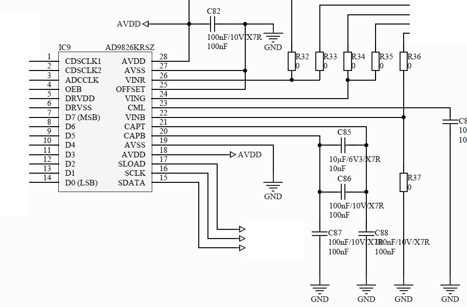

ich habe hier den AD9826. Dieser besitzt 2 Pins:
CAPB = ADC Bottom Reference Voltage Decoupling
und
CAPT = ADC Top Reference Volatge Decoupling
Diese sind über einen 0.1µF-Kondesator an GND angeschlossen.
An diesen Pins stellen sich 2 versch. Spannunugen ein:
CAPT=3.5V
CAPB=1.45V
Frage: Der ADC wird im 1-channel SHA-Mode betrieben, es wird also nur
ein Eingang (blue) gesampled und ausgegeben (ohne CDS etc) Wenn ich
jetzt an
VINB (blue) eine konstante Spannung=2.5V anlege, wie berechne ich den
digitalen Wert am Ausgang?
der der angelegten Spannung entsprechende digitale Wert berechnet sich,
bei Nutzung der internen Referenzspannung ganz einfach: Vin*2^14 =
2,5V*2^14 = 40960digits.

An CapB und CapT werden Decouplingkondensatoren für die Referenzspannung
angeschlossen. Die Differenzspannung zwischen den beiden Anschlüssen
sollte bei 2V liegen.

also ich hab jetzt mal ein demoboard mit dem AD9826 aufgebaut.
-CDSCLK2 und ADCCLK liegen an.
-konstante 2.5V an VINB
-ich habe CAPT, CABB und OFFSET nur an die Decoupling Kondensatoren
angeschlossen.
Es stellen sich ein:
CAPT=3.5V
CAPB=1.459V
OFFSET=1.33V
Am Ausgang liegen allerdings nicht die von M.D. errechneten 40960digits,
sondern 18700digits (+- ca.200counts)
Erste Frage: Wieso stellen sich eigendlich am OFFSET-Pin verschiedene
Spannungen ein, je nachdem was ich an VINB anlege?
Zweite Frage: Wie kommt der ADC auf die ca. 18700counts. Ich peile immer
noch nicht wie der ADC die verschiedenen Referenzspannungen als Bezug
nimmt um aus 2.5V ca. 18700digits zu machen?!
THX for RE!
> Erste Frage: Wieso stellen sich eigentlich am OFFSET-Pin verschiedene
Der OFFSET-Pin ist vom AD9826 aus gesehen ein Eingang, d.h. deine äußere
Beschaltung des ADC hat dort eine Spannung (oder GND) anzuliefern. Wenn
du nix angeschlossen hast, floatet der Pin. Es ist "Zufall" bzw. von der
Blackbox des internen Aufbaus abhängig, was du dann dort misst.
> Zweite Frage: Wie kommt der ADC auf die ca. 18700 counts.
Weil z.B. der ADC einen illegalen OFFSET in die Messung (und Berechnung)
einkalkuliert?
IMHO sind CAPT und CAPB bei interner VREF keine Werte mit denen du
rechnen sollst. Es sind analoge Spannungswerte, die sich aus dem
internen Schaltbild des ADC ergeben.
Der ADC hat in der Grundeinstellung einen Messbereich von 0..4V. Der
Bereich kann in 2^16 Werte digitalisiert werden. Dein 2.5 V Signal wären
also ~41000 digitale Einheiten. Du hast aber mit dem
Entkoppelkondensator am OFFSET-Pin einen OFFSET von 1.3 V stabilisiert,
d.h. nur noch ein effektives Signal von 2.5 V - 1.3 V = 1.2 V. Daraus
digitalisiert der ADC ~19000 Einheiten.
