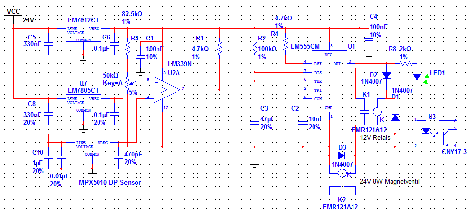

Moin,
hat jmd eine Idee woran es liegen könnte das bei dieser Schaltung der
7805 knüppelheiß wird? Der mpx verbraucht eigentlich nur 5-10mA.
Ich habe die Schaltung zweimal aufgebaut, beide funktionieren
einwandfrei, jedoch wird der 7805 bei beiden heiss.
Bzw was könnte ich möglicher Weise falsch gemacht haben, sodass die
Schaltung perfekt funktioniert und es dennoch dazu kommt?
Der 7812 wird warm, aber das kann ich ja verstehen beim Relais.
Ops habe ich falsch eingezeichnet: das 24V Magnetventil hängt an den 24V
und nicht am 7812...

Hast du den Strom auch mal gemessen statt ihn zu vermuten?
von Christoph Z. (rayelec)
bei 10mA für den MPX plus im Worst Case bei einem Texas Instruments
UA7805 8mA Eigenverbrauch muss der 7805 19V * 0.018A = 342mW verbraten.
Da wird er schon ordentlich warm! Finger verbrennen darf man sich daran
aber noch nicht.
Sonst kann nur noch 7805 verkehrt herum drin sein (aua!) oder MPX kaputt
oder sein in seltenen Fällen der 7805 schwingen.

Wäre er falschherum dann würde die Schaltung ja nicht "perfekt"
funktionieren, gleiches für den MPX und einen Defekt.
Ebenso tritt das ja bei beiden Schaltungen auf.
Bei einem bestimmten Schwellenwert des MPX wird der 555 für 5Sek
gestartet und schaltet das MV.
Wie meinst du das mit dem Schwingen, dachte dafür habe ich die ganzen
Kondensatoren drin, das beide Schwingen ist doch auch ehr
unwahrscheinlich oder? habe ja zweimal die gleiche Schaltung
Also zum Verbrennen, die Schaltung habe ich bei 40°C in einem kleinen
Schrank, da ich damit einen Versuch mache. Dh sie ist selbst schonmal
40°C heiss. Also wenn ich die Finger für 15Sek fest an den Kühlkörper
halte ist es schon so heiss das ich wegziehen muss.
Das es warm wird bei den 24V habe ich mir schon gedacht, aber bei den
paar mA hätte ich das nicht erwartet.

Das dürfte mit ca 50 - 60 C hinkommen. Wenn er wirklich heiss wäre
(100°) hättest du nach 15s eine Brandblase.
Da die Umgebung da schon 40° hat wären 0,3W durchaus realistisch.

Du kannst den 7805 bei dem geringen Verbrauch auch hinter den 7812
schalten, statt direkt 24V an ihn anzulegen. Dann fließen am 7812 zwar
ein paar mA mehr durch, jedoch fallen dort ja nur 12V ab (bei genau 24V
Eingangsspannung).

Irgendwann über 150° würde er kaputt gehen. Einen Kurzschluss vermeidet
die Feinsicherung, die du ja bestimmt eingebaut hast :-)
Nach 20 - 30 min ist das Ganze thermisch eingeschwungen. Wenn er dann
nicht so heiß ist, daß du sich in 2 Sekunden am Metall verbrennst dann
dürfte das unkritisch sein. Im Zweifel mach einen kleinen
Klemmkühlkörper drauf, oder schraube ein 2 x 2 cm Alublech dran.

Die Schaltung verbraucht 12mA im "Wartezustand" und 280 mA wenn sie
schaltet.
Also wohl ehr unkritisch. Ich habe jetzt nicht in die DB vom 555 und
Komparator geschaut, aber wenn der MPX alleine zwischen 5-10mA
verbrauchen kann scheint doch alles gut.

Wenn du 15 Sek. den Finger dranhalten kannst ist der noch nicht wirklich
heiß! Evtl. so 65°C.
Das ist unter den Bedingungen eher normal, da du ja auch von 24 Volt
Input entsprechend Verlustleistung verbraten musst ( wurde schon erwähnt
Wenn der Stabi z.B. 100°C hätte würde man beim Anfassen denken "der
raucht ja gleich weg...".
Man täuscht sich da ziemlich.
Trotzdem kann ein kleines Kühlfähnchen nicht schaden.

laut db typ 5mA max 10mA, ganze Schaltung gemessen mit 555, LM339 im
Leerlauf 12,6mA, also alles im grünen Bereich, denke ich.
Wie gesagt gestern kein Multi gehabt und Sorgen gemacht - weil ich
schonmal eine mpx Schaltung mit 7805 gemacht habe und diese mir
subjektiv deutlich "kühler" vorkam + die allgemein die Erwartung das es
nicht so warm werden würde.
Kannst du/ihr was zu dem Vorschlag sagen den 7805 an den 7812 zu hängen?
Ich hatte daran gedacht beim Schaltplan, aber überlegt das das Schalten
des Relais dann die Vs des Sensors und damit sein Vo beeinflussen
könnte.

Laß dich nicht verrückt machen. Spendiere dem 7805 ein kleines
Kühlblech/Kühlkörper und alles wird gut.
Bei 10mA hast du etwa 0,2W Verlustleistung. Da kann der 7805 schon warm
werden. Passieren kann nichts, denn er hat eine integrierte
Temperatursicherung.
An die 12V dranzuhängen, ist keine gute Idee. Dann muß der 7812 den Rest
mit übernehmen.
Sind die 24V stabil? Oder ist es ein 24V Trafo und an den C sind dann
30V ?
Dann wäre die Verlustleistung 0,3W.
Mach mal den "Spucketest", wenn es zischt, dann sind es mehr als 100°C
und man sollte dann die Kühlung etwas verbessern.*

von Hans W. (hansw)
danke Michael,
ach ich glaube ich habe mir da einfach zu viele Sorgen gemacht, ich
hatte gerade nur eine Schaltung gebaut sie eine Stunde drangehängt und
dann festgestellt das der 5er heiss wird. Da ich schonmal eine ähnliche
Schaltung gemacht hatte und das Gefühl hatte das diese damals bei weitem
nicht so warm war, dachte ich ich hätte evtl einen Fehler drin oder
sonst was. Aber dann mit dem Multi gemessen die mA am nächsten Tag,
alles innerhalb der Spezis, also alles gut. Es ist schon heiss, aber
lange nicht so sehr das da was zischt, vielleicht bin ich auch nur eine
Memme :-)

von Jens G. (jensig)
@Hans W. (hansw)
>Thermometer habe ich nicht mit kleinem Fühler und Multi hatte ich
>gestern nicht zur Verfügung. Hitze hatte ich bei 24V ->5V, 5mA erwartet,
>aber nicht das es so heiss wird und mir einfach nur Sorgen gemacht.
>Mangelnde Erfahrung...
@Michael_ (Gast)
Ja - laß Dich nicht verrückt machen - auch von dem nicht, der dich
gerade davor warnt. Denn einen zustätzlichen KK brauchst Du definitiv
nicht.
Rechnen wir doch einfach mal mit Erfahrungswerten:
Wenn Du 15 Sekunden die Kühlfahne fest anfingern kannst, bis es dann
zwickt, dann sind das erfahrungsgemäß 50-60°C. Hartgesottene mögen
vielleicht 70°C aushalten, zumal der kleine TO220 zw. den Fingern auch
ein bißchen abkühlen dürfte wegen Wärmeableitung.
So ein TO220 hat meist so um die 60K/W - bei dem oben errechneten 1/3W
also gerade mal 20K Übertemperatur. Und wenn Du 40°C Umgebungstemperatur
hast, dann sind es eben so um die 60°C am Regler - paßt doch, und voll
im grünen Bereich.
Zusätzlichen KK, oder Umbau auf den Abgriff hinterm 12V-Regler brauchste
also nicht.
