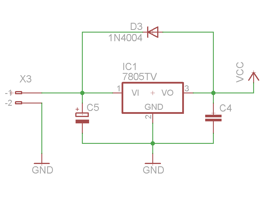

1. Du solltest den 7805 gegen Rückspannungen mit einer Diode schützen.
(Siehe Beispiel.)

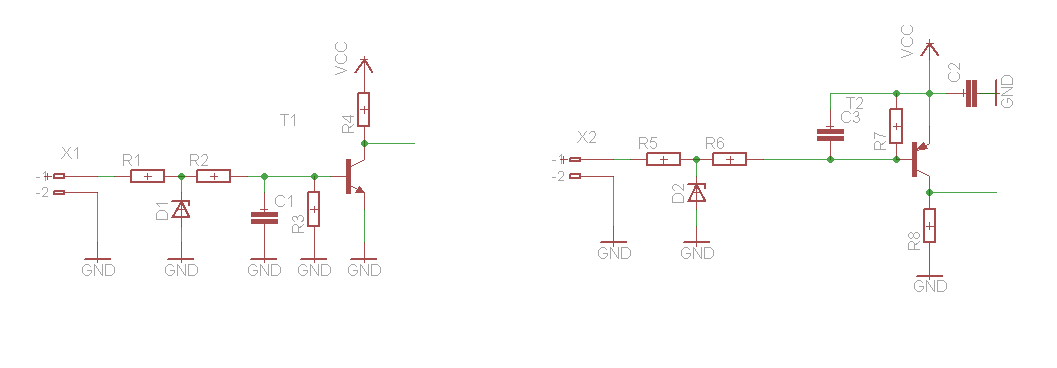

2. Die Eingangsbeschaltung für Eingangssignale musst du unbedingt gegen
Störimpulse und Spannungsspitzen schützen.
Beispiel 1 (links) ist für Eingänge, die im aktiven Zustand positive
Spannung führen ("Plus geschaltet"). D1 begrenzt die Spannung auf einen
unschädlichen Wert. Sie sollte so gewählt werden, dass sie bei
Sollspannung (plus Toleranz) noch nicht anspricht. R1 begrenzt den Strom
in die Baugruppe bei Spannungsspitzen. R2 und R3 sind der normale
Basisspannungsteiler. Die Dimensionierung sollte so sein, dass bei
Sollspannung T1 sauber durchgesteuert ist (in die Sättigung) und bei
"Restspannungen" am Eingang der Schaltung noch keine Durchsteuerung
passiert. C1 fängt Impulse ab.
Beispiel 2 ist für nach Masse schaltende Signale. Warum hier dieser
Aufwand mit dem Transistor? Der Prozessor erkennt nur dann "L", wenn die
Spannung am Eingang < 0,2V ist. Das ist bei direktem Anschluss nicht
unbedingt sicher gestellt. Da reicht eine kleine Masseverschiebung, und
es reicht nicht mehr. Du musst die Schaltschwelle also nach oben
schieben.
> schieben.
Also bis hier hin habe ich soweit alles verstanden.

> Kann ich wie auf meinem Schaltplan Links bei K5 das Masse Signal so an
> den ATMega8 weiter geben oder muss ich da den Chip noch absichern?
Schau dir meine Beispiele noch mal an. Der eingezeichnete
Pullup-Widerstand (R4) fehlt in deinem Entwurf noch. Zwar hat ein AVR
eingebaute Pullup-Widerstände, die sind aber ziemlich hochohmig (ca. 20k
oder - je nach Streuung - auch deutlich mehr). Ein parallel geschalteter
externer Pullup (pi*Daumen: 10k) macht das Ganze etwas niederohmiger.
> Ebenfalls würde es mich interessieren wie ich die Schaltung gegen
> verpolung schützen kann? Oder noch besser wäre ja, egal wie herum man
> die Versorgung anschliesst?
Du könntest eine Seriendiode zwischen der positiven Klemme für die
Versorgungsspannung und den Siebkondensator einfügen. Gibt natürlich 0,7
V Verlust. Alternativ ginge auch eine Diode antiparallel zu den Klemmen
für die Versorgungsspannung (also so, dass sie bei richtiger Polung
sperrt). bei verpolung "opfert" sie sich und löst die (hoffentlich
vorhandene) Sicherung aus.
> Und dann noch das mit dem Kondensator. Wie groß müsste der sein um die
> Schaltung zumindestens aufrecht zu erhalten. Also die Funktionsweise
> müsste nicht 100% gegeben sein aber der Chip müsste noch genug haben um
> nicht neu zu starten?
Du meinst den, der in meiner Zeichnung als C5 bezeichnet ist? Lies dir
mal in http://de.wikipedia.org/wiki/Gl%C3%A4ttungskondensator die
Ausführungen zur Dimensionierung durch. Dann hast du zumindest einen
Anhalt. Die Seriendiode wäre in einem solchen Fall übrigens von Vorteil
(bessere Entkopplung vom Bordnetz).
